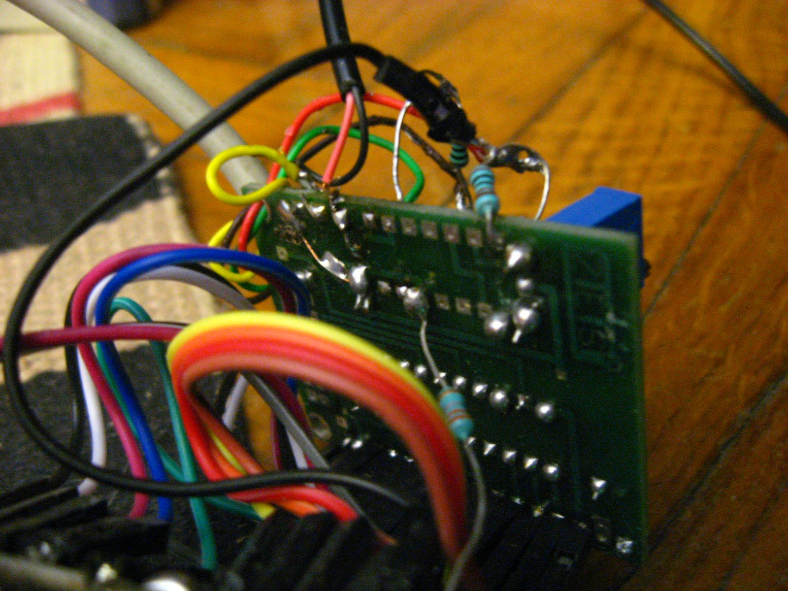

Nem tudom, hogy emlékeztek-e még erre, de újra elővettem a "billentyűzet -> 16×2 LCD projektet.
(Csupán a billentyűzettel kellene tudni írni a kijelzőre.)Nem vagyok a fotózás mestere, de ahogy az első képen látszik, a cursort szépen kihelyezi, ellenben a billentyűzetre továbbra sem reagál! A második fotó az alkatrész oldal, amin a jobbszélen bejövő szürke kábel a bilentyűzet kábele. A harmadik fotó pedig a forrasztási oldal. (Lehet, hogy eléggé ronda, de legalább működik a kijelző...)Mit kellene arrébb helyeznem vagy átnéznem, hogy végre észlelje a billentyűzet adat lábait is?
Leellenőrizni az alkatrészeket hogy még jók-e!
Logikai analizátorral megnézni a billentyűnél az adat és órajelet. PIC programból ki íratni valami értelmes szöveget az LCD-re... Debugban megnézni, hogy a PIC veszi-e az adatokat ... De ha PIC programozással akarsz foglalkozni akkor először egy LED villogtatást kéne összehozni szerintem... |
