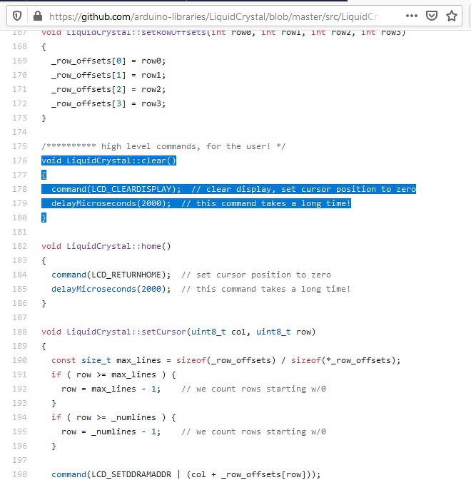

Itt a forrása az lcd.clear függvénynek, még oda is írják, hogy ez sokáig tart
(#) Rober_4 válasza Kovidivi hozzászólására (») Ápr 5, 2020 /
Köszi! Pont ezt szeretném! Hogy ne kelljen megvárnom, amíg elkészül. Cserébe én is betartom az írásidőt. A 4 rész nem rossz ötlet, még megfontolom, egyenlőre, lehet a program jellege miatt célszerűbb egy változásfigyelés, mivel egyszerre tutira csak egy paraméter változik...

Igen láttam, csak azt nem értettem, hogy miért kell ezt végigvárni...
(#) Kovidivi válasza Rober_4 hozzászólására (») Ápr 5, 2020 /
Visszakanyarodva a legelső kérdésedre, miszerint 8bit-en gyorsabb lesz-e az LCD: - nem sokkal, mivel a 2ms-ot mindenféleképpen kivárja az lcd.clear függvényed, az adat küldése pedig sokkal gyorsabban végrehajtódik (ott is várakozás történik!).
Esetleg keress egy no delay lcd libraryt. Meg lehet oldalni interrupttal is, és akkor felszabadul a procid, sosem vár az LCD-re. Komplikáltabb megoldani, nem tudom, hogy megoldották-e már ezt a problémát: Bővebben: Link.
