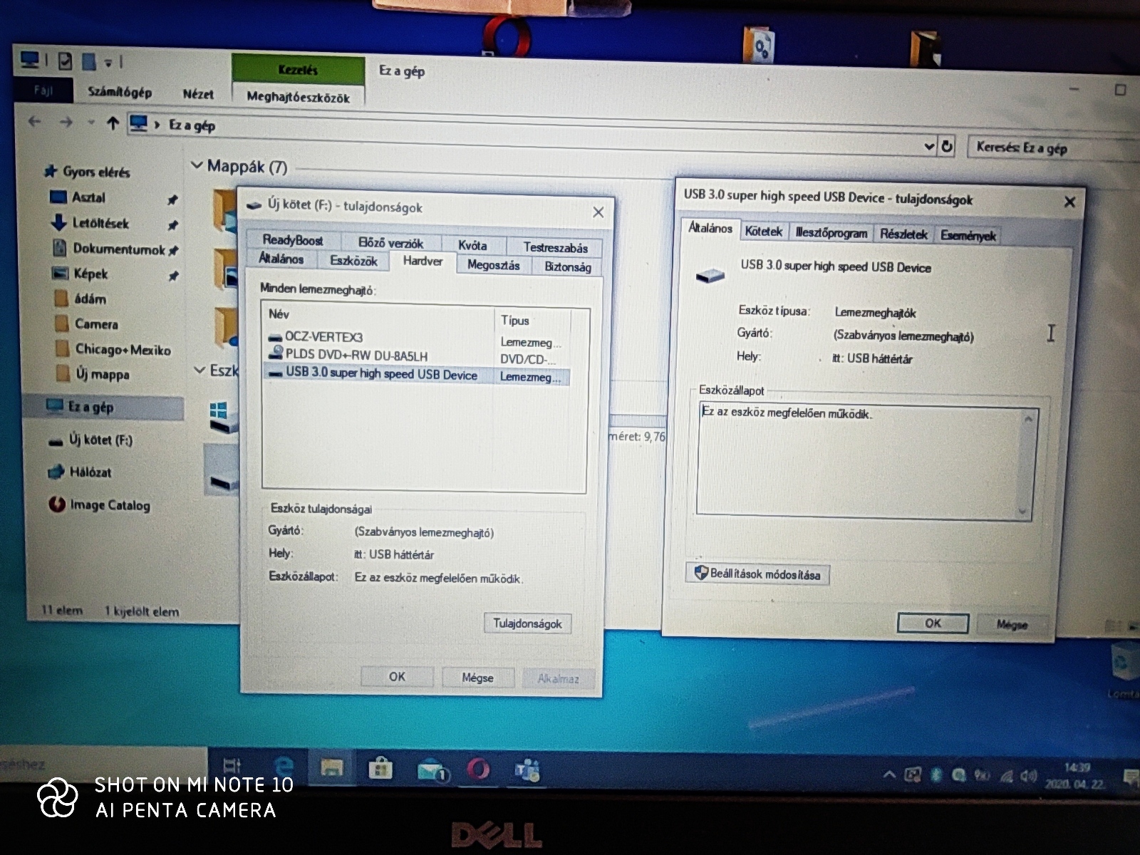

Bedugod a számítógépeden egy tutira USB3-as portba és indítasz egy nagy fájl másolást rajta. Ha a tempója megfelelő (az USB2 kb. 30-40megabájt másodpercenként), akkor nyertél.
(#) pittti válasza vladcepes hozzászólására (») Ápr 22, 2020 /
Mi 3.0, illetve mi nem 3.0?
(#) vladcepes válasza pittti hozzászólására (») Ápr 22, 2020 /

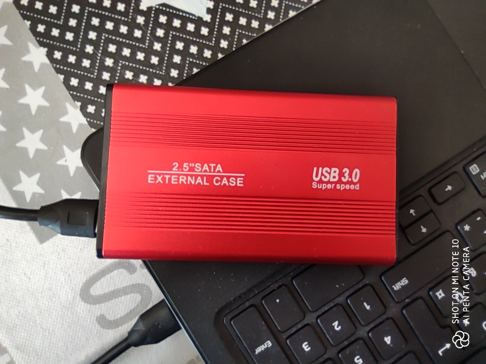

Van egy 1Tb-os Sata HDD-m. Mondom jó lesz az az Xbox-hoz ezért rendeltem egy külső dobozt amibe bele kell építeni a HDD-t. Az volt a cél hogy ez 3.0-ás legyen mert különbem az Xbox one nem ismeri fel. Tehát 3.0 ásat rendeltem. Most bedugva az Xbox felismeri de csak képek -zenék re használhatom ezt ki is írja. Néztem róla videót hogy amikor hozzá csatlakoztatnám a külső HDD-t akkor fel kellene dobjon egy ablakot hogy leformázza. Ez nem történik meg. A kérdés az lett volna hogy hogyan tudok rájönni hogy ez most akkor 3.0-ás vagy nem. UI: Jol látom hogy ott 3.0 ra ismeri a laptop?
A hozzászólás módosítva: Ápr 22, 2020
Pedig a tok az USB 3.0-ás, és a laptop jól is ismeri fel.
Az Xbox akkor szokta a formázást felajánlani, ha formázatlan lemezt csatlakoztatsz.
Köszönöm! Akkor próbáljak rámásolni valamit aztán úgy tegyem be az Xbox ba?
(#) vladcepes válasza vladcepes hozzászólására (») Ápr 22, 2020 /
Sikerült ,így csináltam.

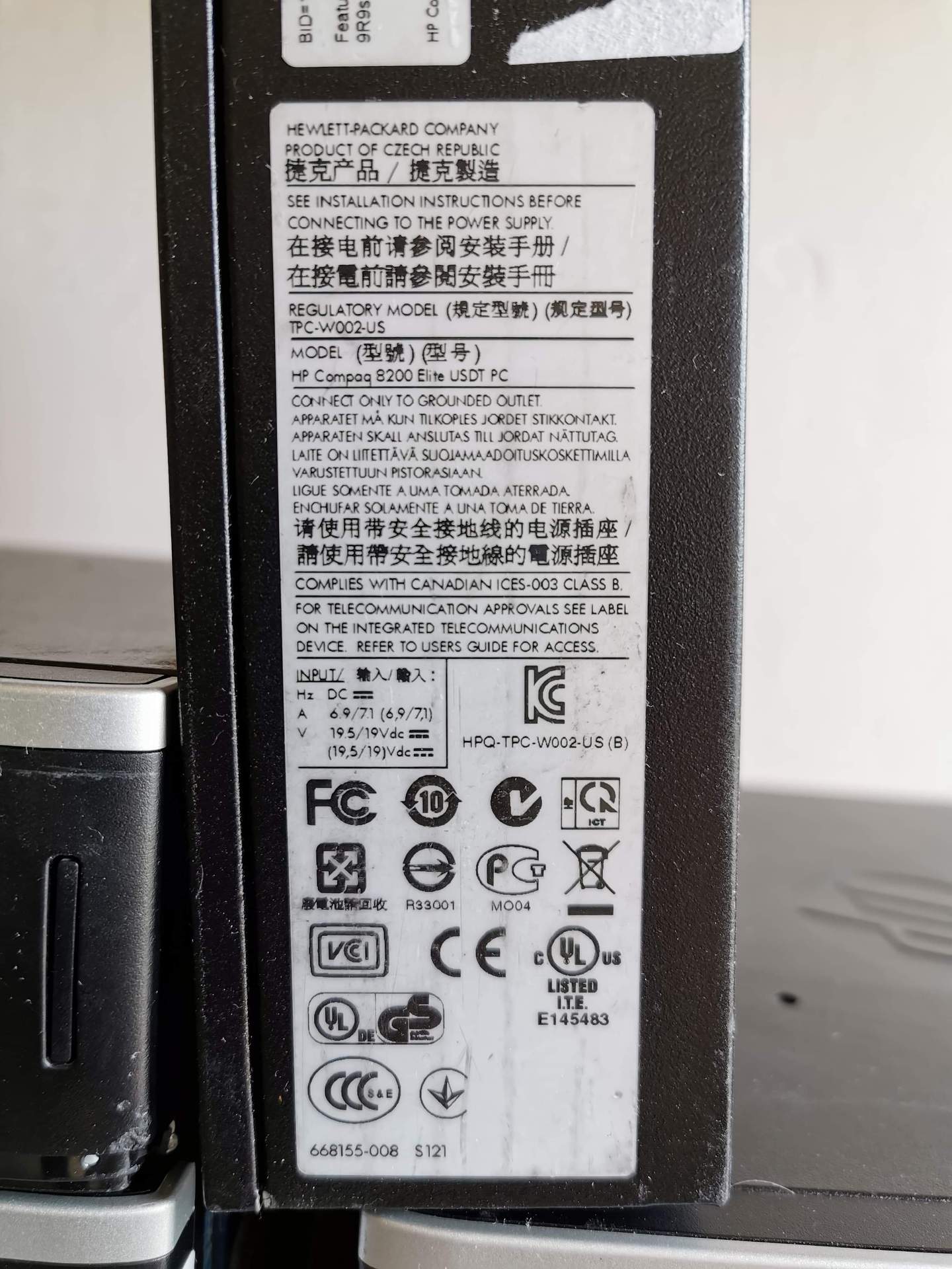

Hp compaq 8200 usdt gépet hozzám vágtak... Nincs tápja azt kidobta a tulaj. Maga a gép működik inkább tápot kéne varázsolnom hozzá. Van valakinek ötlete?
19,5v dc kb 130w kellene.
(#) erbe válasza Szasza9668 hozzászólására (») Ápr 25, 2020 /
HP Compaq 8200 Elite usdt
Erről a gépről van szó? Beépített tápja van. Honnan veszed, hogy 19 V kell neki?
(#) Szasza9668 válasza erbe hozzászólására (») Ápr 25, 2020 /
Nem látok rajta ac csatlakozást.
De ha felhomályosítasz azt megköszönöm!
A hozzászólás módosítva: Ápr 25, 2020
(#) antiktelefon válasza Szasza9668 hozzászólására (») Ápr 25, 2020 /
Nem tudom, mit lehetne javasolni, kell egy 19.5V 130W táp
Nyilván ATX meg ipari tápokat is át lehet alakítani, de az nem illik hozzá.
Vagy innen a második képen a kettő.
Így már más a dolog. Amiket megnéztem, nem lehetett ilyen részletesen látni és nem volt egyik mellett sem külső táp. Ellenben közeli a gyártó, csak be lehet szerezni.
