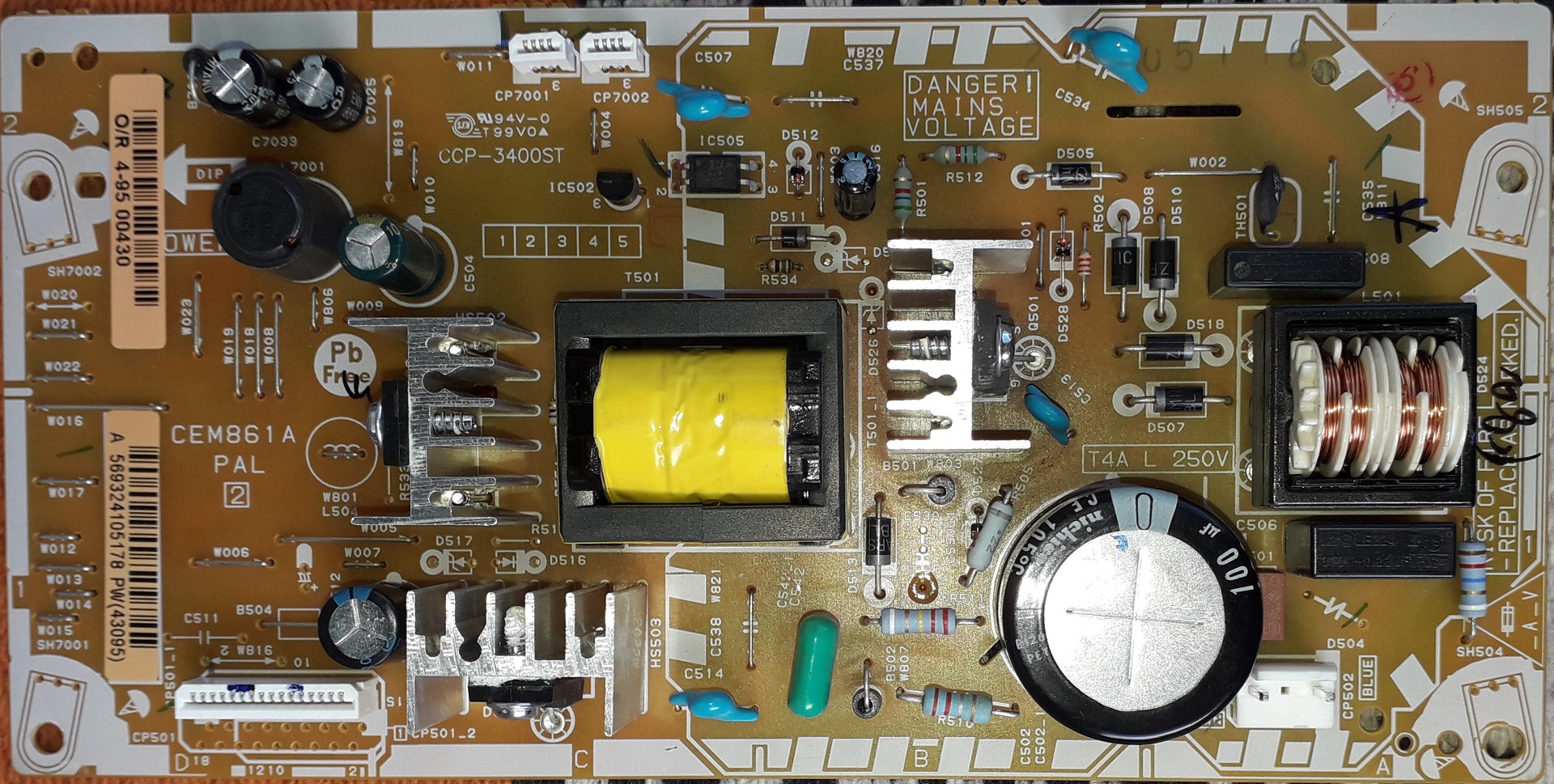

Sziasztok! Tanácsot kérnék tőletek. Kaptam egy JVC tvt. A pontos típusa : LT-24HA48E. Monitornak szeretném használni, ezért javítanám. Csak készenlét van, semmi más. A tápon kicseréltem a kondikat, végig mértem a diódákat, műszer szerint jók. Cseréltem két 1w-os ellenállást, az egyik szakadt volt, a másik értéke a háromszor több volt, mint amit jeleztek rajta. Van a táppanelen egy 09N90E típusú mosfet, ami pár perc után eléggé melegszik. Kézzel nem tudom megfogni a hűtőbordáját. Mindegy, hogy rá van e dugva a main vagy sem, akkor is melegszik. Nem tudom ez normális e? A kapcsolási rajz szerint, 12V, és 6V-ot kell mérjek a táp kimenetén. Ezek az értékek nálam 13V és 6V. A Mainboardon is néztem feszültségeket. A stabilizátorokon ezeket mértem: U6= 1,5V U5=3,3V U3=3,3V U14=3,3V U11=1,2V U18=5V. Néztem az IR csatlakozón is feszültséget, itt 3,3V van. Az alaplaphoz nem találtam szervízdoksit, ezért csak remélni tudom, hogy ezek az értékek jók. Szeretném elindítani valahogy a háttérvilágítást, hogy ez is ki legyen próbálva. Elméletileg, ha az 1-es lábra (Inverter_H) egy 1K ellenálláson keresztül 6V-ot kötök, akkor bekapcsolhat a háttér? Sok helyen említik, hogy eeprom hiba miatt nem jön ki készenlétből. Ha jól láttam W25Q64B van benne. Segíthetne szerintetek ennek az újra programozása? A main típusa: T.MT5310.S96. A táp típusa: CEM861A. Köszönöm, ha segítetek! Sziasztok!

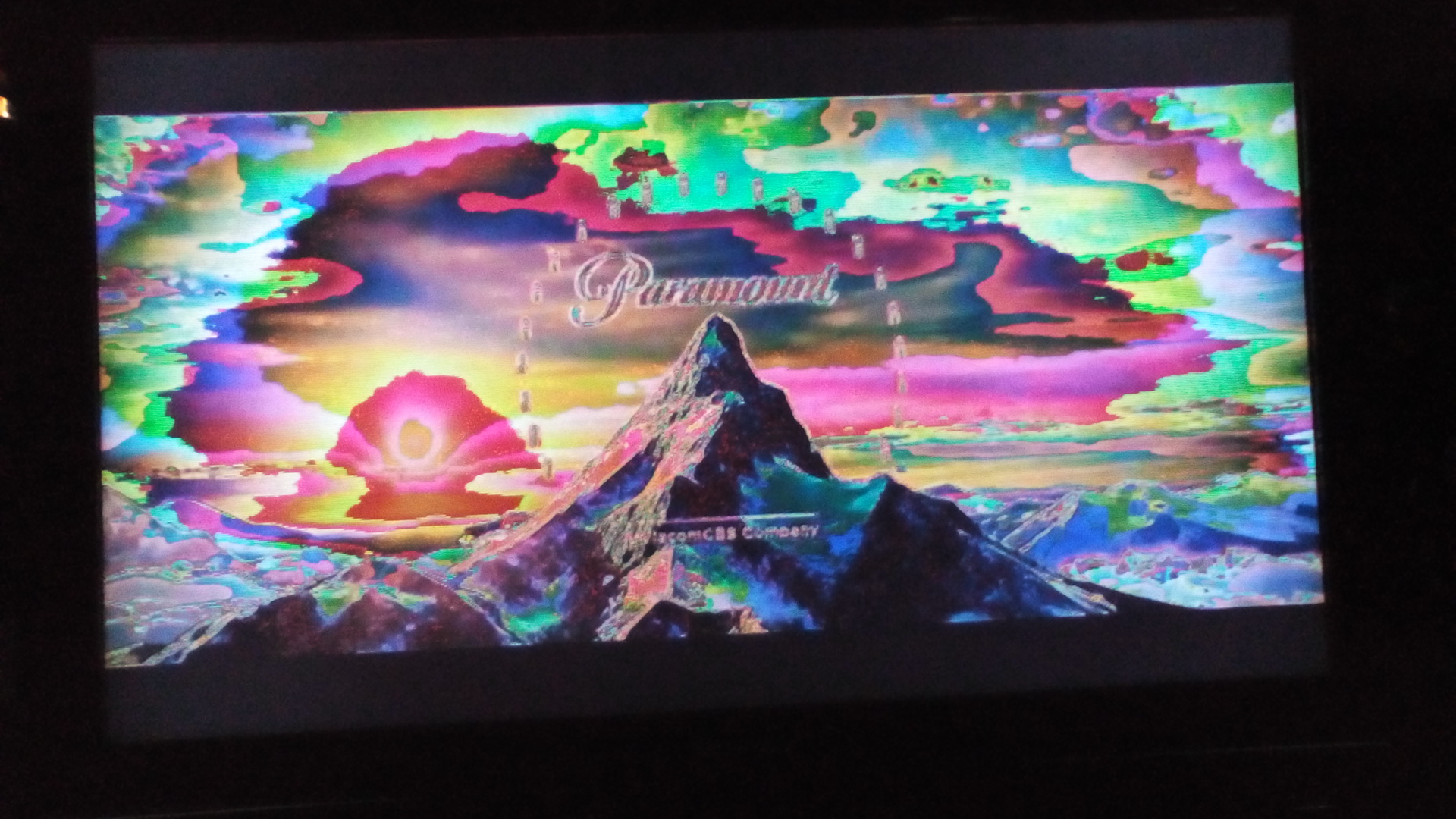

(#) gubík gábor hozzászólása Máj 23, 2020 /
Sziasztok egy Toshiba LCD a lenti képet produkálja.Ez maga az LCD halála vagy javítható még? Típusa 32KV500B. Előre is köszönöm.
(#) deebo válasza gubík gábor hozzászólására (») Máj 23, 2020 /
Valószínűleg javítható.

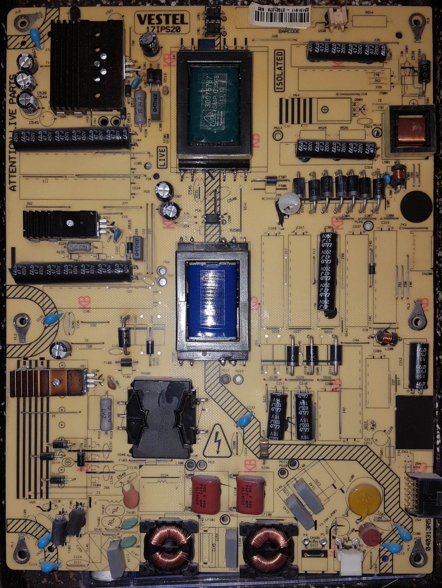

(#) HL84 hozzászólása Jún 2, 2020 /
Sziasztok! Van egy Sharp LC-39LD145V LED háttérvilágítású TV-m, aminek rossz a háttérvilágítása.
Az alaplapon/táppanelen a STBY, Backlight, Dimm pin-eken megfelelő feszültségek vannak.
Vestel 17IPS20 tápegysége van.
A háttérvilágításra egy két vezetékes kábel csatlakozik, jelölve a pozitív és a negatív. Ezen -12V körüli feszültség mérhető. A LED-eket még nem teszteltem. Ez a negatív feszültség rossz LED-ek esetén normális, vagy a tápot is vizsgáljam?
Köszönöm a válaszokat!

(#) Bacsa válasza HL84 hozzászólására (») Jún 4, 2020 /
Üdvözöllek !A saját esetemből ki indulva /szintén 17IPS20 (R6-os !!!): A ledhez CN501
csatlakozóról megy a feszültség .Itt van egy C2582-es számú elektrolit kondenzátor
47µF/200V ezen ledek nélkül 80-120 Volt mérhető pulzálva .Az elkó pozitív lába megy a
CN501 7.pontjára , a negatív /ha minden jól működik/ egy FDD6N25 feten keresztül az
1.pontra .Ha szakadt a LED sorod /kb.:45 db sorba kötve/akkor is ezt méred -szerintem .
Sajnos nem írtad ,hogy bekapcsoláskor van e felvillanás - ha igen ,akkor valószínű ,
hogy pár LED átment ellenállásba . Van e hang , ez esetben lámpával megvilágítva van
e halványan kép . Ha van halvány kép , akkor érdemes szétszedni , és megkeresni a
hibás LED-et vagy LED-eket . /kompletten cseréltem az összeset/
Ha lenne kérdésed -amire tudok- szívesen válaszolok .
Üdv.: Csaba
(#) HL84 válasza Bacsa hozzászólására (») Jún 5, 2020 /
Köszönöm a választ! Igen, lámpával megvilágítva van kép (habár csak a TV saját menüjét próbáltam, de az szépen megjelent).
Nekem a mellékelt képen látható panel van. Ezen a CN500 megy a ledhez, ezen kívül csak egy másik csatlakozó van, CN4, ez megy az alaplapra, illetve még van a tápkábelé.
A CN500 közelében egy C505 jelű elko van, ezen 11,5 V-ot mérek, illetve a többi hasonló elkon is ugyan ezt a 11.5 V-ot.

(#) Bacsa válasza HL84 hozzászólására (») Jún 5, 2020 /
Szervusz . Az én panelem csak nagyon hasonlít erre /messziről/ . A kondi , ami a led
csatlakozó alatt van /jobb felső sarok/ mi az értéke ? Ha 47µF/200V akkor az okát nem
tudom ,hogy miért csak 11,5 V mérsz rajta .Ha csak 30V körüli ,akkor elképzelhető , hogy
nem csak sorba vannak a ledek .De próbáld meg lehúzni a CN500-at és a
CN4-et és ekkor mennyit mérsz rajta ? Természetesen a tápkábelt bedugni a 220-ba is .
A jobb alsó sarokban levő típus kiegészítő számot is légy szíves írd meg ,azzal könnyebben
lehet rajzot találni Gugli barátunknál .
Üdv.:Csaba
(#) Bacsa válasza Bacsa hozzászólására (») Jún 6, 2020 / 1
Bocsáss meg , legközelebb előbb ki nagyítom a képet és csak utána írok .
Látom , hogy 17IPS20 R5-ös a panel . A kondi ugyan olyan mint az enyém a jobb felső sarok
szintén ./Nálad is sorba vannak a LED-ek ./
Sajnos meg kell keresni , hogy miért nincs megfelelő feszültség .
(#) HL84 válasza Bacsa hozzászólására (») Jún 6, 2020 /

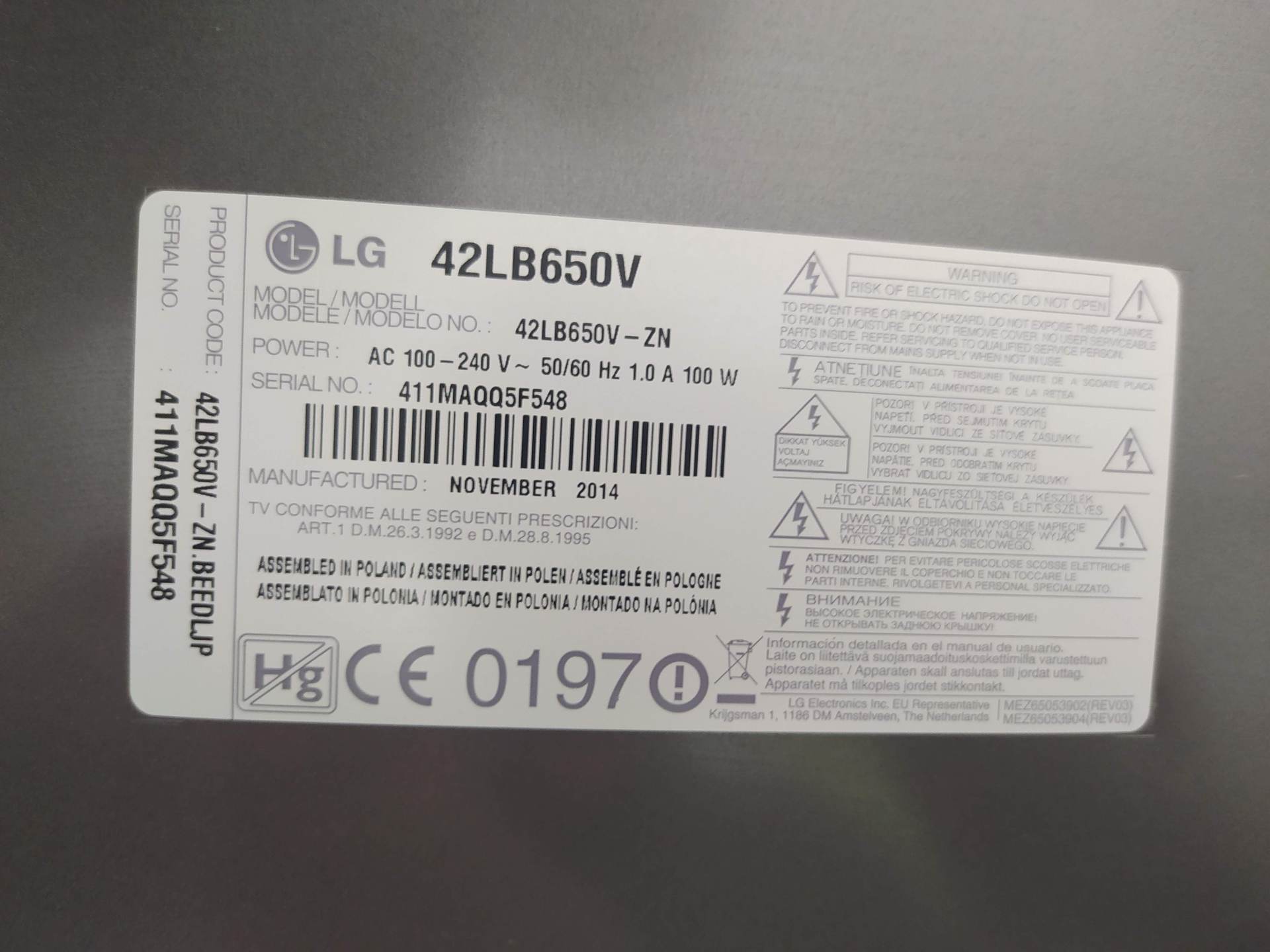

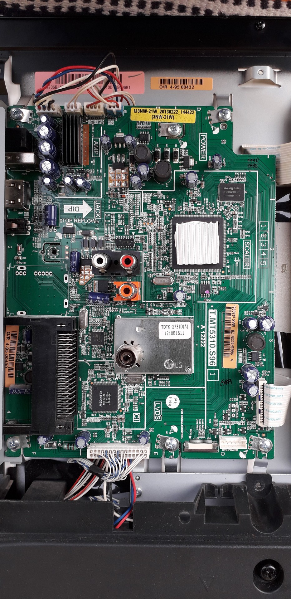

Egy LG 42LB650V LED tv-nél már több hete olyan probléma áll fent hogy bekapcsolás után egy idővel elment a kép de hang az van, ezt egy ki be kapcsolás rendbe hozta, de már most olyan 15 perc működés után elmegy a kép és már egy kikapcsolás és bekapcsolás sem segített. A készülékről levetem a hátlapot és első ránézésre a mellékelt képen látható 13N60M2 MOSFET körül eléggé barna a nyáklap és az a kis működési idővel eléggé fel van melegedve a MOSFET. Ránézésre amikor elmegy a kép szerintem a háttérvilágítás megy el mert akkor a háttérvilágítás csatlakozóján nincsen feszültség. Merre keressem a hibát?
