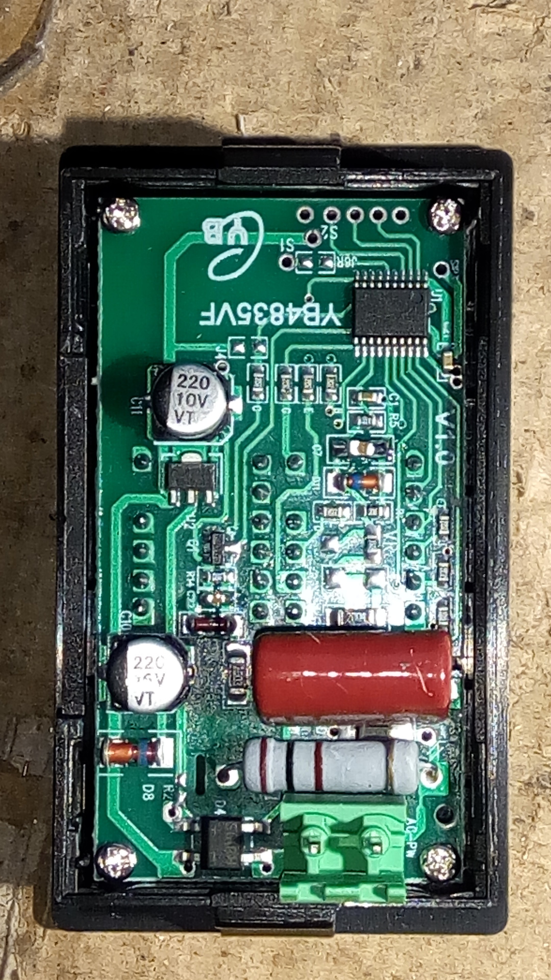

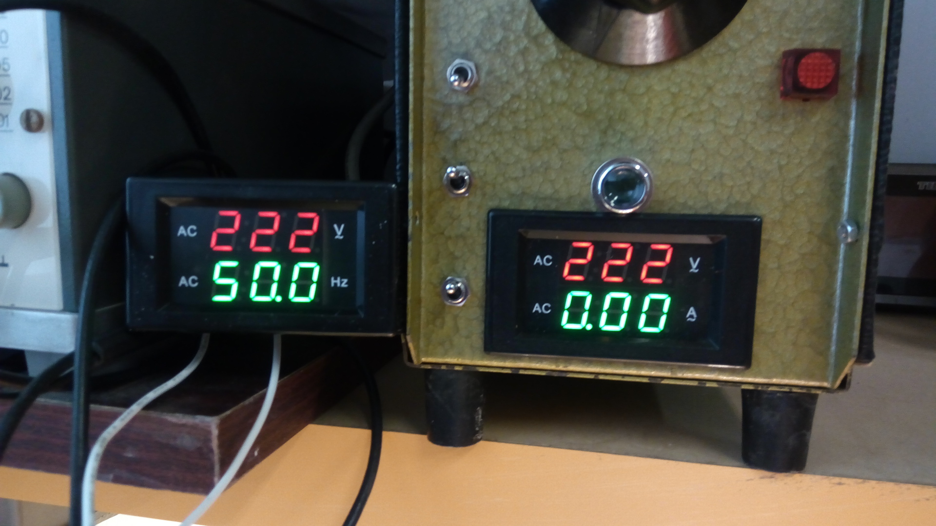

(#) Egri Frédi hozzászólása Jan 29, 2021 /
Szétkaptam ...
Ebben annyira nincs "semmi", hogy nem is lehet állítani rajta semmit. Egy kis fekete "kocka", pár SMD alkatrész és slussz ... Az a fekete kocka - semmi felirat nincs rajta - valószínűleg egy PIC lesz. A főnököm felajánlotta, hogy a frekvecia határt majd megnézzük egy jelgenerátor segítségével.
A "műszer" - hivatalosan - 80-300V tartományban működik. A toroidon vizsgálva, felülről csökkentve a feszültséget, valóban olyan 82V -nál "kihúnynak" a fények. Érdekes viszont, hogy "0" -ról indulva már 54V -nál bekapcsol és ekkor kb. 2 sec-re 25.4Hz -et mutat a szerkezet. Amikor "feláll a rendszer" már az 50Hz -et mutatja. Először - a belsejét látva - azt hittem az 50 fixen be van "kötve". Így van remény, hogy a gyári igéret alatt-felett is mér/mutat.
(#) majkimester válasza Egri Frédi hozzászólására (») Jan 29, 2021 /
A szürke ellenállás és nagy kondi a transzformátor nélküli táp része. Ha ezt a részt szétválasztod a bemenetétől és külön megtáplálod 230V-ról, akkor a bemenetén kisebb feszültségre is le tudsz menni illetve a táp nem fog függeni a frekvenciától.

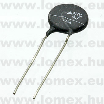

(#) majkimester válasza aramis hozzászólására (») Jan 29, 2021 /
„Szeretném kérdezni a fotón látható két alkatrész milyen feladata van egy áram körben?”
Kinézetre nagyon hasonló az alábbi 3 féle alkatrész a Varisztor, kerámia kondenzátor és NTC, mindig a típus számból tudsz pontosan tájékozódni:
A kék felirata nem látszik, de formája (a lábak kialakítása) és színe alapján ez valószínűleg nagyfeszültségű kerámia kondenzátor. Zavarszűrésre használják kapcsolóüzemű tápokban például. Y kondenzátor a primer szekunder tekercs között, vagy a fázis/nulla illetve a védő között.
A Fekete 10K270 Varisztor. (10 az átmérője a 270 a feszültsége) Adatlap Túlfeszültség védelemre használják. Egy bizonyos feszültség felett (Ennél 270V) az ellenállása hirtelen lecsökken ezzel elnyeli a kisebb energiájú túlfeszültség impulzusokat. Nagyobb energiájú impulzusok esetén az előtte lévő olvadó biztosítót kiolvasztja.
Hasonló kinézetű lehet még NTC ellenállás aminek a szerepe a kapcsolóüzemű táp vagy egyéb áramkör bekapcsolásakor az áramlökés korlátozása. NTC = Negative temperature coefficient, azaz hidegen nagyobb az ellenállása ha az üzemi áram folyik rajta melegszik és az ellenállása lecsökken. A hideg állapotban a nagyobb ellenállás korlátozza a bekapcsolási áramot. Példa

(#) Hp41C válasza Egri Frédi hozzászólására (») Jan 30, 2021 /
„A "műszer" - hivatalosan - 80-300V tartományban működik. A toroidon vizsgálva, felülről csökkentve a feszültséget, valóban olyan 82V -nál "kihúnynak" a fények.Érdekes viszont, hogy "0" -ról indulva már 54V -nál bekapcsol és ekkor kb. 2 sec-re 25.4Hz -et mutat a szerkezet.”
A képen alul, középen egy D4 Greatz híd, R2 ellenállás (rövidzárral helyettesítve), D8, C10, U2, C11 alkotja a modul saját tápegységét, ami a mért feszültségből állítja elő a működéshez szükséges feszültséget. Ha ezt más úton állítjuk elő és vezetjük a modulra, szélesebb tartományban lehet vele mérni.
Meg kell nézni az U2 típusát, maximális bemenő feszültségét. Meg kellene mérni a bemenetén és a kimenetén a feszültségeket.
A D2 -t levesszük a panelről, helyette egy megfelelő feszültségű és áramú egyenáramú segéd tápegységet alkalmazhatunk.
(#) majkimester válasza Egri Frédi hozzászólására (») Jan 30, 2021 /
Ha a frekvenciaváltó kimenetét akarod mérni, akkor viszont független tápot kell neki adni, azt nem kötheted össze 230V-os kondenzátoros táppal. Kondenzátoros táp helyett kell neki egy kis trafós/kapcsolóüzemű táp megoldás.
És a frekvenciaváltó kimenetén PWM jel lesz amit direktben nem hiszem, hogy mérni tudna. Sima multiméterek sem tudják. De ha beteszel egy RC szűrőt mondjuk 50Hz-es aluláteresztőt akkor már sikerrel járhatsz.
(#) Egri Frédi válasza Hp41C hozzászólására (») Jan 30, 2021 /
Valóban vannak olyan panelmérők, amelyek külön tápról mennek. Ilyen pl. az első képen látható - a szabályozható tápban lévő ~V/~A mérő - műszer. ( Egyébként nem mutatna semmit az sem 80V alatt. ) Ezeknek az ára nagyjából a duplája a 80V -ig mérő társaiénál - valószínűleg a több alkatrész igény miatt. Frekvenciamérősben viszont ilyet nem találtam.
Végig gondolva a dolgot, hirtelen nem is tudom, hol lehetne a mindennapokban váltóáramnál 50Hz -től eltérőt találni.
Arra viszont nem gondoltam amit majkimester említ, hogy a frekiváltó nem szinuszos jelet ad ki, csak ahhoz hasonlót. Most már engem is "izgat" a dolog.
Azt hiszem először ki lesz próbálva jelgenerátorral, aztán majd jelentkezem még ...

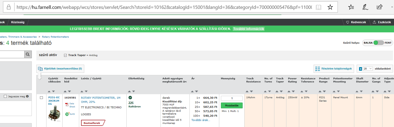

(#) Hx-2 hozzászólása Jan 31, 2021 /
Helló Mindenki!
Reverse Logarithmic Potentiometer-t (ha gyorsan kell) mivel lehetne helyettesíteni??
A hozzászólás módosítva: Jan 31, 2021
(#) Gafly válasza Hx-2 hozzászólására (») Jan 31, 2021 /
Farnelnén van raktáron.

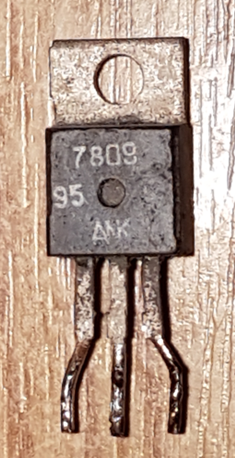

(#) Alkotó hozzászólása Jan 31, 2021 /
Mint érdekesség, talán befér ebbe a témába.
Egy sok tíz éve nálam lévő stabilizátor van a képen. Originális volt, most kapartam le az oxidot a lábáról, hogy tudjam forrasztani. A felirata egyértelmű, ezért +9V-os stabilizátorként forrasztottam be. Működik, de érdekességképpen +12 V-ra stabilizál. Azt viszont jól teszi, terhelve is szépen tartja a feszültséget.
Nekem még nem volt eddig félre feliratozott félvezetőm.
