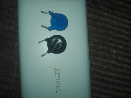

(#) aramis hozzászólása Jan 28, 2021 /
Sziasztok! Szeretném kérdezni a fotón látható két alkatrész milyen feladata van egy áram körben?

(#) uniman válasza aramis hozzászólására (») Jan 28, 2021 /
Áramkorlát...túlfeszültségvédelem... De fotózd le egyesével/olvasható feliratokkal, vagy még jobb, ha idemásolod a felirataikat (...vagy a "google"-ba).

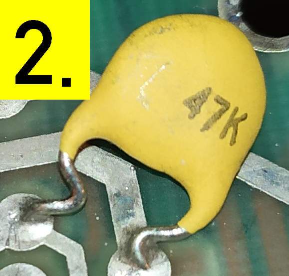

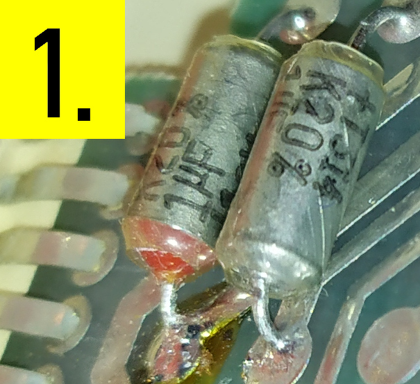

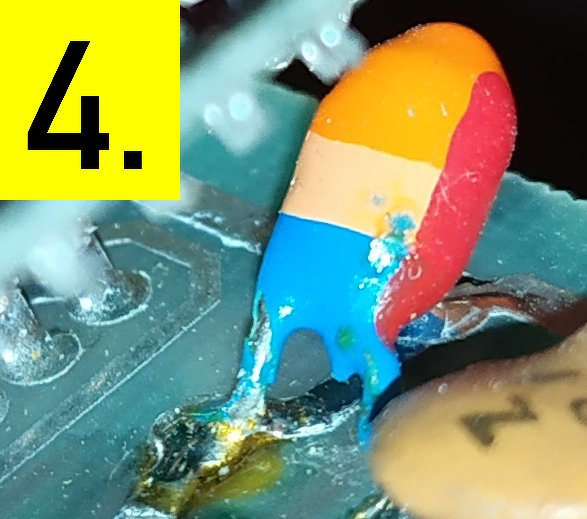

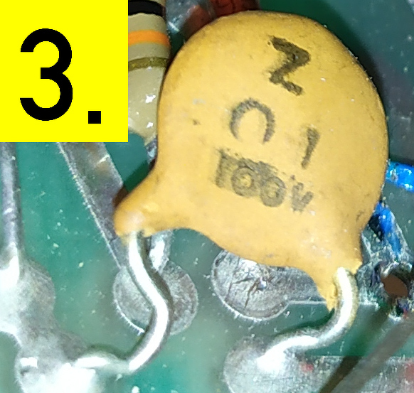

(#) SzSzabi hozzászólása Jan 28, 2021 /
A csatolt képeken látható, a ‘70-es évek első felében, Amerikában gyártott kondenzátorok fajtáinak és névleges értékeik meghatározásában kérném a segítségeteket - és ha a lenti tippjeim jók akkor megerősítéseket, - mert az akkor gyártott típusok egy részét ma már nem gyártják és a jelölésrendszer is megváltozhatott.
-1. Ez 1µF és a feszültségeik (10V és 35V) biztosak. Én tantálra tippelek, de a stiroflex is hasonlóan nézett ki. Mindegyiknek a pirossal jelölt lábán van a pozitívabb feszültség.
-2. Kerámia és talán 47pF. Remélem, hogy a K már akkor is a tűrést jelölte.
-3. Kerámia és talán 1pF. Ha a Z a tűrés, akkor -20%...+80%.
-4. Tantál. Narancs-sárga-kék. De a kondenzátor színkódok netes leírásainál említett, az első és második csíkok határára festett szorzó hiányzik, helyette ott a hosszú piros csík az egyik lábánál, ami a polaritást és/vagy a feszültséget jelenti.
Esetleg tudtok javasolni egy témába vágó amerikai fórumot? Köszönöm

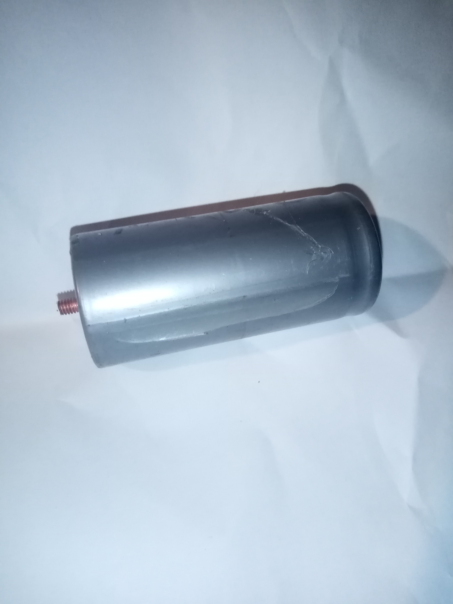

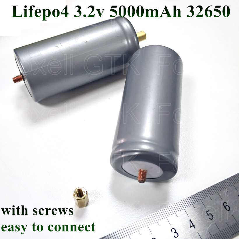

(#) Töröcsik Tibor hozzászólása Jan 28, 2021 /
Sziasztok!!
Ez li-ion akku?Semmi adat nincs rajta...
(#) Rosszmáj válasza Töröcsik Tibor hozzászólására (») Jan 28, 2021 /
Fénykép a nem csavaros végiről?
Inkább elko ... kondit már láttam csavarost, de akkut nem.
(#) Töröcsik Tibor válasza Rosszmáj hozzászólására (») Jan 28, 2021 /
100% hogy akku!Lámpába volt,csak nem tudom milyen lehet!
(#) Bakman válasza Töröcsik Tibor hozzászólására (») Jan 28, 2021 /
Ha nagyon régi a lámpa, akkor esélyes, hogy NiCd akku. Fényképezd le az érintkező felöli végét.
(#) Töröcsik Tibor válasza Bakman hozzászólására (») Jan 28, 2021 /
Piaci napelemes vacakban volt
Nem lehetséges,hogy 32650 lifepo?
A hozzászólás módosítva: Jan 28, 2021
(#) yulo5310 válasza Töröcsik Tibor hozzászólására (») Jan 28, 2021 /
Akkor kondi,azt töltötte a napelem
(#) Töröcsik Tibor válasza yulo5310 hozzászólására (») Jan 28, 2021 /
Ha ez kondi nyakon szúrom magam!!!!Ilyenben volt
Egy újszülöttnek minden vicc új. Nekem meg a csavaros akku.
Csavarosban a kiflit ismerem
Ez lesz az!Csak meg született!!
Akkor bocsesz! 40 W-nál már a kondi szóba sem jöhet.

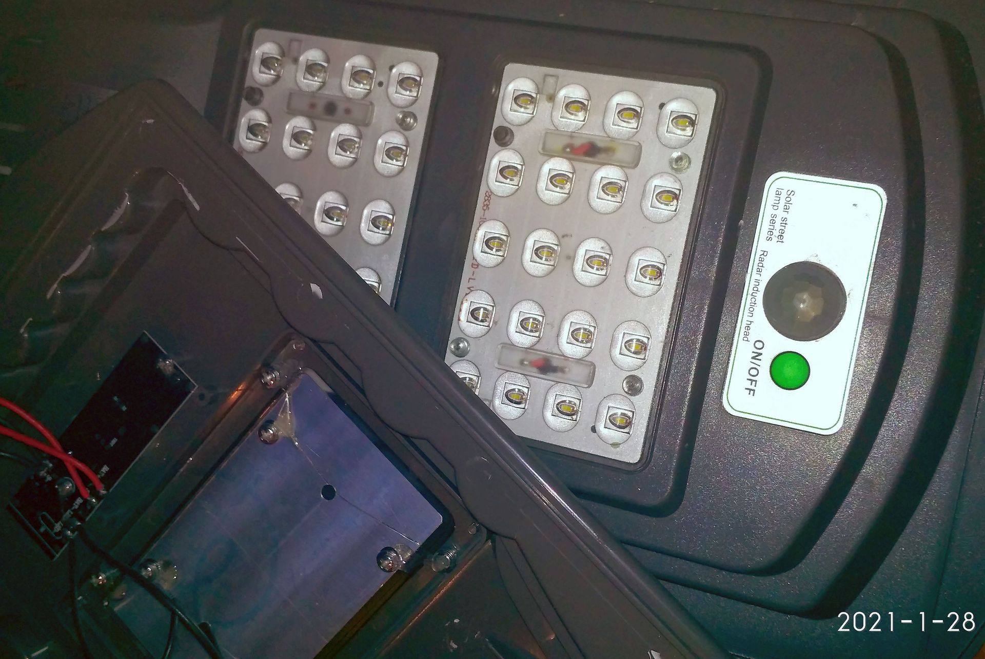

(#) uniman válasza Töröcsik Tibor hozzászólására (») Jan 28, 2021 /
Itt is említettem az efféle LiFePO4 akkucellákat. 3,2V/5000-6000mAh "papírsszerinti" paramétere...
(#) uniman válasza yulo5310 hozzászólására (») Jan 28, 2021 /
Azért ne nagyon higgyük el azt a 40W-ot...akár pontosan le is mérhetném.
3,2V-ról vannal táplálva a LED panelek....5 Ah-az akku. Számoljuk csak ki, mennyi ideig tudna világítani egy ilyen lámpa, ha a 40W igaz lenne!?
(#) Töröcsik Tibor válasza uniman hozzászólására (») Jan 28, 2021 /
Csak mese,a laikusok számára.Hamarabb eladják!
Már csak valami töltőt kell hozzá buherálnom,csak Li-ion van itthon,abból egy kazallal...
