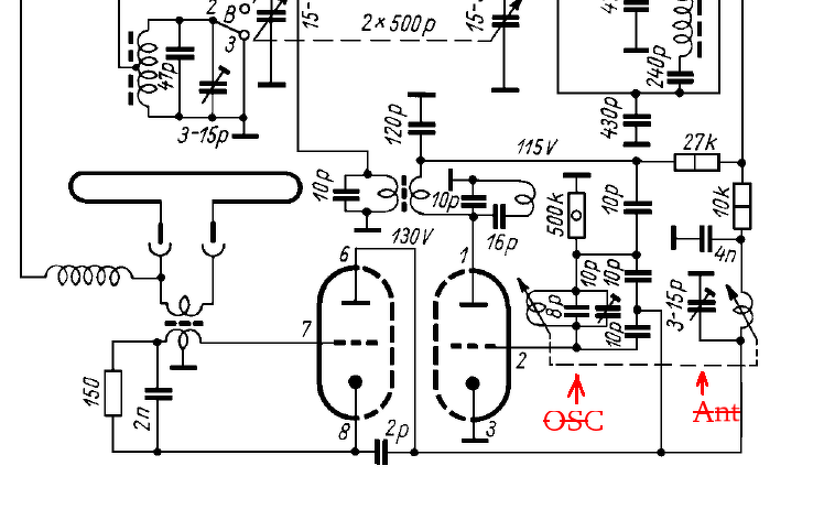

(#) ic20 hozzászólása Feb 17, 2020 /
Segítséget kérni, hogy egy Elprom RRG 61 rádiónak az urh-jánál melyik kondikat kellene cserélni ahoz , hogy fogható legyen az új urh ? Kapcsolási rajzot pdf-ben csatolom.
Segítséget előre is köszönöm!

(#) pucuka válasza ic20 hozzászólására (») Feb 17, 2020 / 1
Van egy rossz hírem. Mivel induktív hangolású, a tekercsek menetszámát kéne csökkenteni, ez viszont nem egyszerű művelet.
(#) fecameca válasza ic20 hozzászólására (») Feb 17, 2020 / 1
Azt a 8 pF -et az oszcillátor körből kapásból kidobnám, de lehet, hogy nem lesz elég. Mivel variométeres, mint pucuka is írta, nem biztos, hogy megúszod a tekercsek átalakítása nélkül. A sávátfogás meg végképp nem lesz elég, de kis szerencsével be lehet úgy állítani, hogy csak 1 adó maradjon le, az még elmegy.
(#) ic20 válasza fecameca hozzászólására (») Feb 17, 2020 /
Nagyon köszönöm mind kettőtök válaszát. Szeretném megkérdezni melyik tekercseket kelleni változtatni ahhoz, hogy sávátfogását szélesebbre tudjam vinni ? (Őszintén nem baj ha nemfog sikerülni mert tanulok belőle csak, illetve szerencsére van egy komplett ugyanilyen rrg61-es belsőm pluszba, így rászánom tanuló pénznek. )
Megtalálod, a skálahúr húzogat vasmagot két egymás melletti tekercsben, ami árnyékoló dobozkában van. A tekercstesten a menetek egy menetes vályúban vannak, a stabilitás miatt.
Elég nehéz az áthangolás, mert a kb 2/3 menetet kellene elosztani a teljes hangolási úton, ami más menetemelkedést igényelne a menetek vályúiban, vagy más áttételt kéne alkalmazni.
Szóval elég bonyolult a feladat, jól elkészíteni igen nehéz.
Inkább valami konverterrel próbálkoznék, így sem lesz tökéletes, de használható lesz.
Egyszer egy autórádió hasonló mechanikájával szenvedtem meg, akkor megfogadtam, hogy soha többé.
