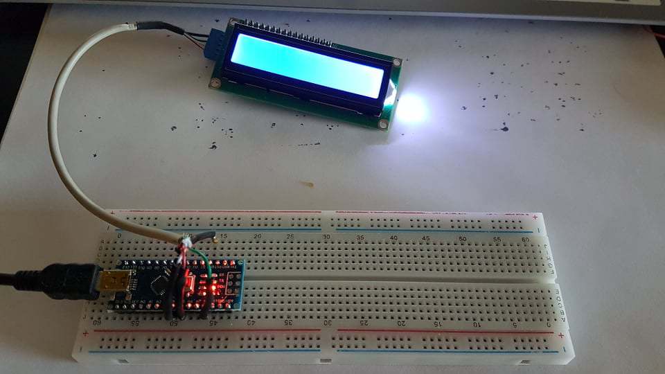

(#) Lacaboy hozzászólása Máj 21, 2020 /
Segítséget szeretnék kérni.
Arduino nano val szeretnék összehozni egy 16*2 I2C kijelzőt.
Bármit csinálok nem ír ki semmit.
Szinte az összes magyar és külföldi oldal utasításait megcsináltam és semmi.
A címét lekérdeztem 0x27, de semmit nem ír ki.
Kérem valaki segítsen. Köszi

(#) mateatek válasza Lacaboy hozzászólására (») Máj 22, 2020 /
Kontrasztod van? Ha az I2C címe hibás is, a felső sornak teliben meg kell jelenni. Tehát, valamit mindenképpen ki kell írnia.
(#) Lacaboy válasza mateatek hozzászólására (») Máj 22, 2020 /
Csak a hattervilagitas vilagit.
Ha feltoltom a programot villan egyet a hattervilagitas aztan semmi tobb.

(#) pipi válasza Lacaboy hozzászólására (») Máj 22, 2020 /
Mint mateatek írta, míg nincsenek fekete tele kockáid bekapcs után, addig nem fogsz látni semmit a kijelzőn, még ha jó a programod sem. A kontraszt feszültséged nincs jól belőve. A tele kockák a kijelző inicializálása után tűnnek el.

(#) Lacaboy hozzászólása Máj 22, 2020 /
Köszönöm a sok segítséget,de totálisan összezavarodtam. Nagyon amatőr vagyok ezen a területen.
Most ülök előtte. Feltöltöttem KoblogPerGyok programját. A kijelző a programtól kapcsolja a háttérvilágítást. De felirat továbbra sincs. A címkereső program csak a 0x27-et írja ha lefuttatom.
Merre induljak? :/
(#) KoblogPerGyok válasza Lacaboy hozzászólására (») Máj 22, 2020 /
feltennél egy képet az összeállításról? Meg leírnád, hogy mit hova kötöttél?
(#) Lacaboy válasza KoblogPerGyok hozzászólására (») Máj 22, 2020 /
GND-GND
VCC-5V
SDA-A4
SCL-A5

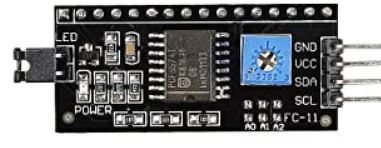

(#) KoblogPerGyok válasza Lacaboy hozzászólására (») Máj 22, 2020 / 2
Kis csavaarhúzóval az LCD I2C modulján van egy kis állítható ellenállás. Az lehet a kontraszt. Volt nálam olyan, hogy az miatt nem látszódott semmi.
A csatolt képemen a kék négyszögben keresztélű csavarhúzóval állítható poti. Óvatosan, nem sokat csavargatva! Ha fényesedik az dott irányba, akkor a MÁSIK irányba tekerd inkább. Ki tud égni.
Nálam ezek így mennek, minden gond nélkül. Feltennéd az arduino libraries könyvtárból az I2C libet?
Nagyon köszi!! Ez volt a baj. Csak nem mertem nagyon eltekerni!
