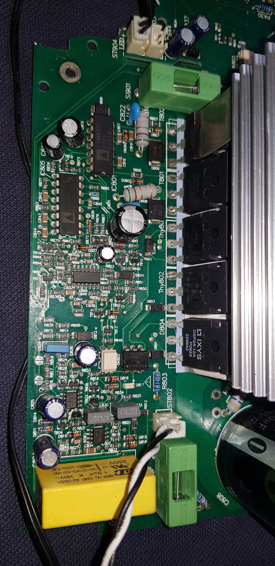

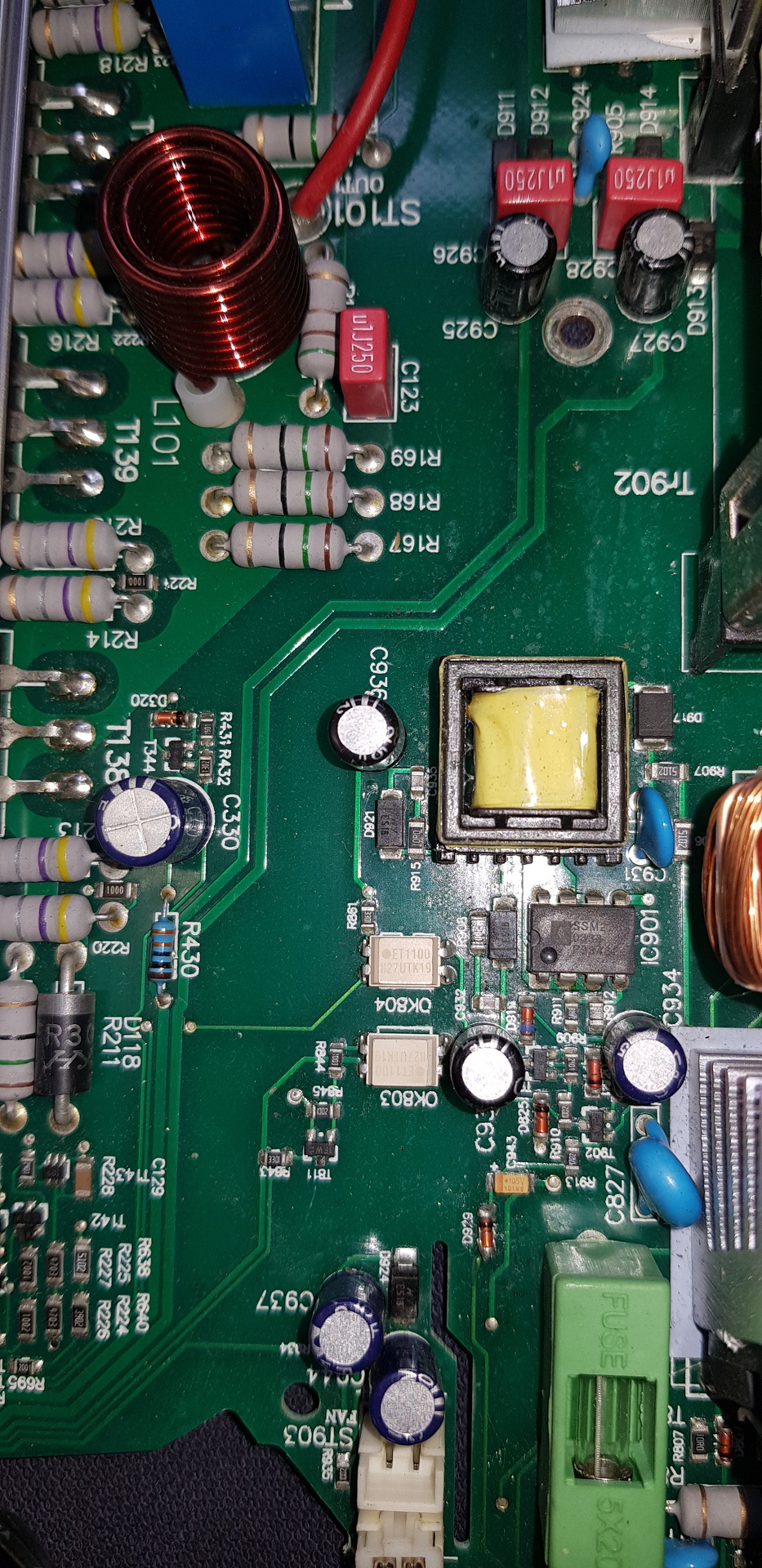

Egy Citronic PL 3800 az erősítő javitásaval szenvedek. Hibajelenség: semmi életjel, hacsaknem annyi hogy a táprészben egy smd led világít zölden. Van egy lm339 smd ic ennek a tápfesze 6,2V.. a többi ic -nél ssm 6279, ssm83275L ugyan ez a tapfesz mérhető.. Az optocsatolókat mérve nem találtam hibásnak A végfokozat mérve jónak tűnik, nincs zárlat. A Táp részében van 2db tirisztor cs45-08i01 2db igbt IXGH 60n60c2 , és egy dioda. Az igbt és a tirisztorok meghajtása ssm2263, ssm 83275L, ssm 6279... Valaki javitott már ilyen gépet, vagy találkozott ezzel végfokkal?? Google nem barátom, csak az user manualig jutottam.
(#) Cinema válasza djcaveman hozzászólására (») Jún 6, 2020 /
Az SSM áramkörök és a Tirisztor, IGBT-modul gyári adatlapjaiból próbáld visszafejteni a kapcsolást, hogy mit csinál. Ha ez sikerül, akkor már lehet következtetni, mi és hol a hiba?
(#) djcaveman válasza Cinema hozzászólására (») Jún 6, 2020 /
Sajnos nincs semmilyen adat az ssm ic-k ről.. Legalábbis eddig nem találtam...

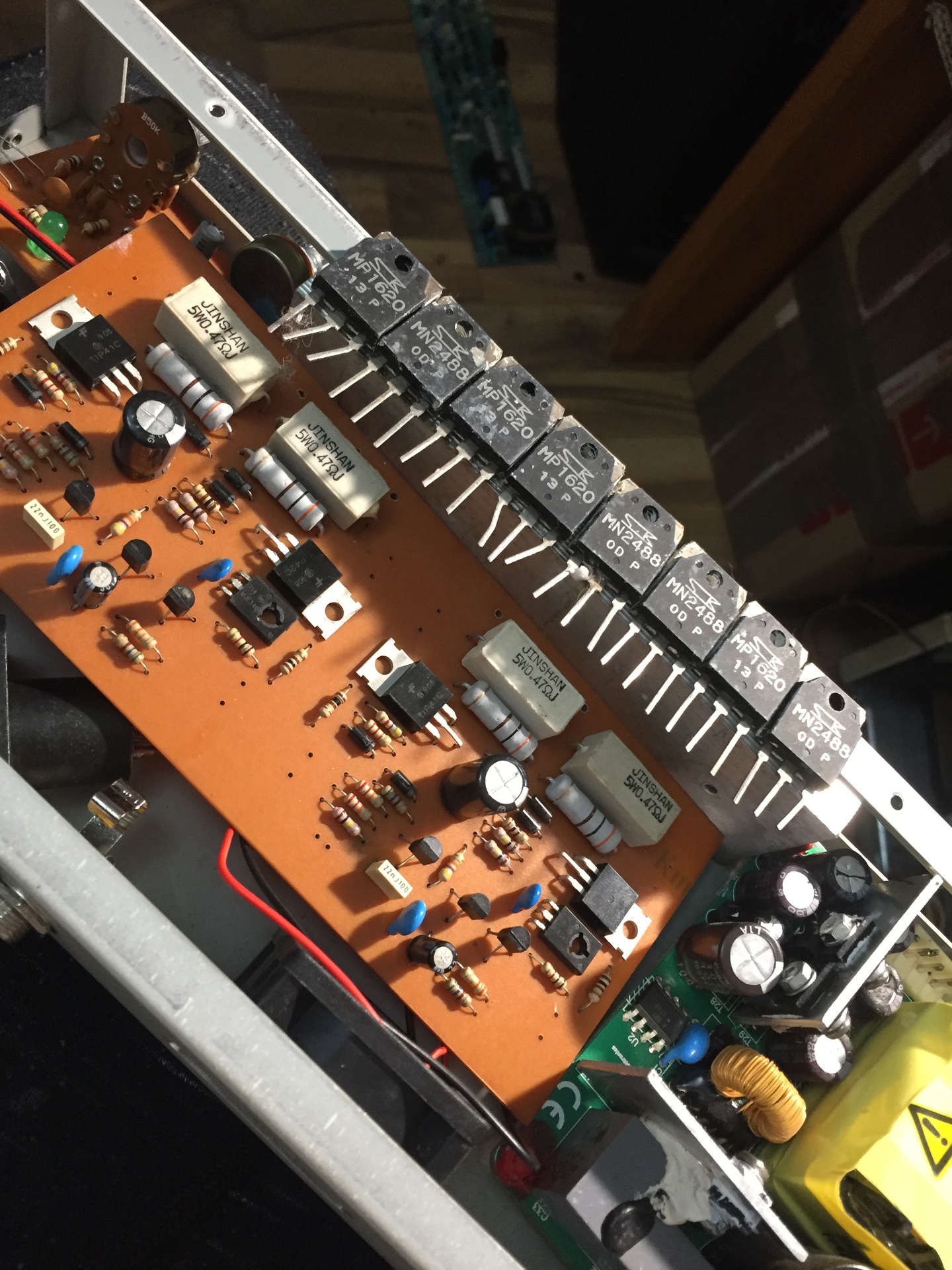

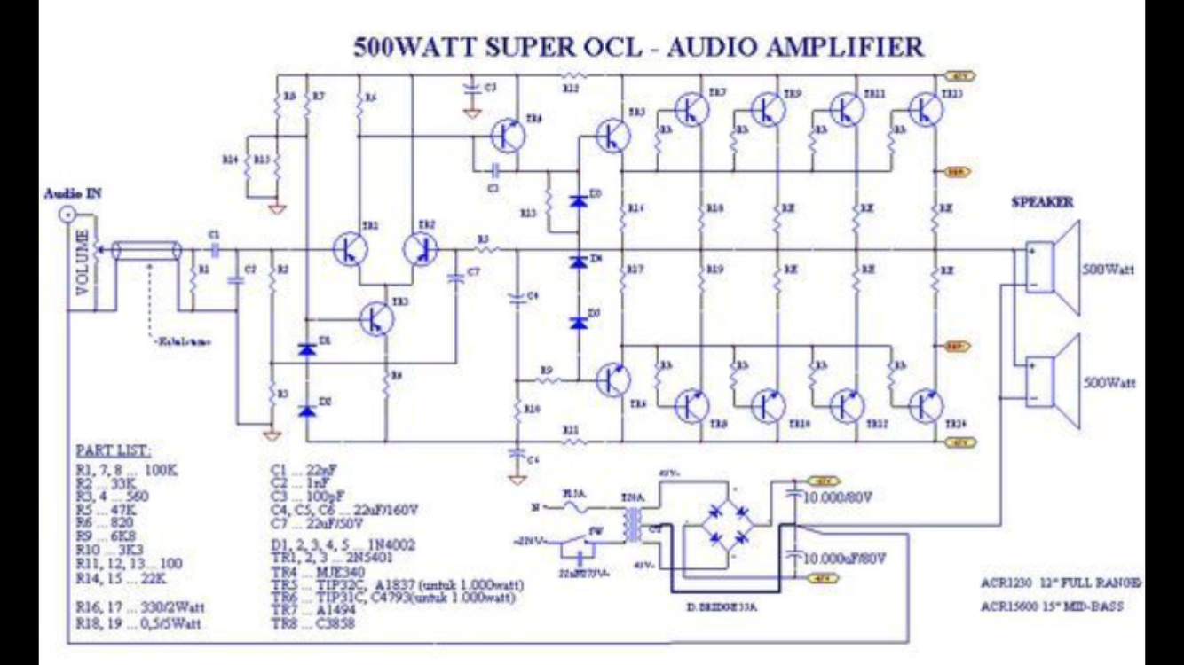

Sziasztok! Egy kis véleményezést szeretnék kérni. A mellékelt erősítőt épitem meg, már épitettem nagyon bevált. Viszont most az üresjárati tápfeszültség +-42V, teljesen terhelt pedig +-39V Két darab modult hidalnék be, opamp segítségével. Kérdésem a következő: A végtranzisztorjaim eredeti bontott sanken tranyok 2-2 par oldalankent, mégpedig mn2488 és a párja mp1620. Igen am de a kapcsolasi rajzban a végtranyok szimpla végtranyok. Utanna kerestem ezeknek a tranyoknak es ezek darlington tranzisztorok, mit mondtok hagyjam ezeket egy másik erősitőnek, vagy nyugodtan berakhatom ezeket, es legalabb nem szenved annyira a meghajto fokozat? Gondolom 8 ohm hid üzem mehet nyugodtan, de 4 ohm hid üzemhez mit szolna?

(#) reloop válasza Davidd hozzászólására (») Jún 7, 2020 / 1
Szia! Jól látod, a darlington tranzisztoraid egy másik kapcsolásba illenek. Darlingtonoknál amúgy is kerüljük a párhuzamos kapcsolást.
(#) Davidd válasza reloop hozzászólására (») Jún 7, 2020 /
Köszönöm a megerősitésed, akkor marad a jol bevalt 2sc5200-2sa1943 páros, kérdésem még mindig fennáll. 4 ohm hid kapcsolashoz 2 par oldalankent elég-e? Mivel a tapfeszültség elég alacsony.
(#) Cinema válasza Davidd hozzászólására (») Jún 7, 2020 / 1
2-pár végtranzisztor - szerintem bőven elég.
(#) Cinema válasza djcaveman hozzászólására (») Jún 7, 2020 /
A gyártót kell először megtalálni és ott lehet rákeresni.
(icelect.com)
Az SSM2263 - KA2263 - OB2263 például.
Tessék keresni és akkor lehet találni.
A híd 4 Ω-os terhelése egyenértékű a szóló csatorna 2 Ω-os terhelésével. Lesz vagy 10 V maradékfeszültséged és 15 A csúcsáramod. Az egy végtranzisztorra jutó 7,5 A normál igénybevételnek felel meg.
Köszönöm szepen, alagút hűtést kap, ntc figyeli, de ha kész lesz, felrakom a ki mit epitett topicba, hogy meretezzem a clip aramkort? -30V vagy -39V hogy nagyjabol igazat mondjon?
A clip 30 V-nál várható, ha 4 Ω-mal terheled a híd kimenetét.
