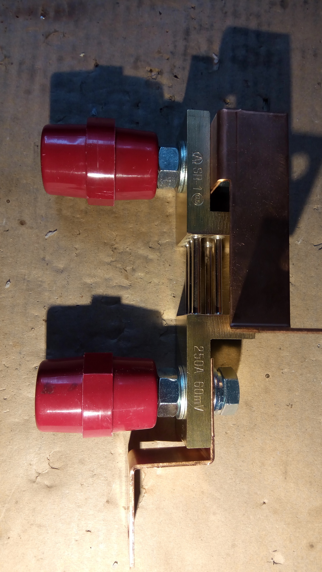

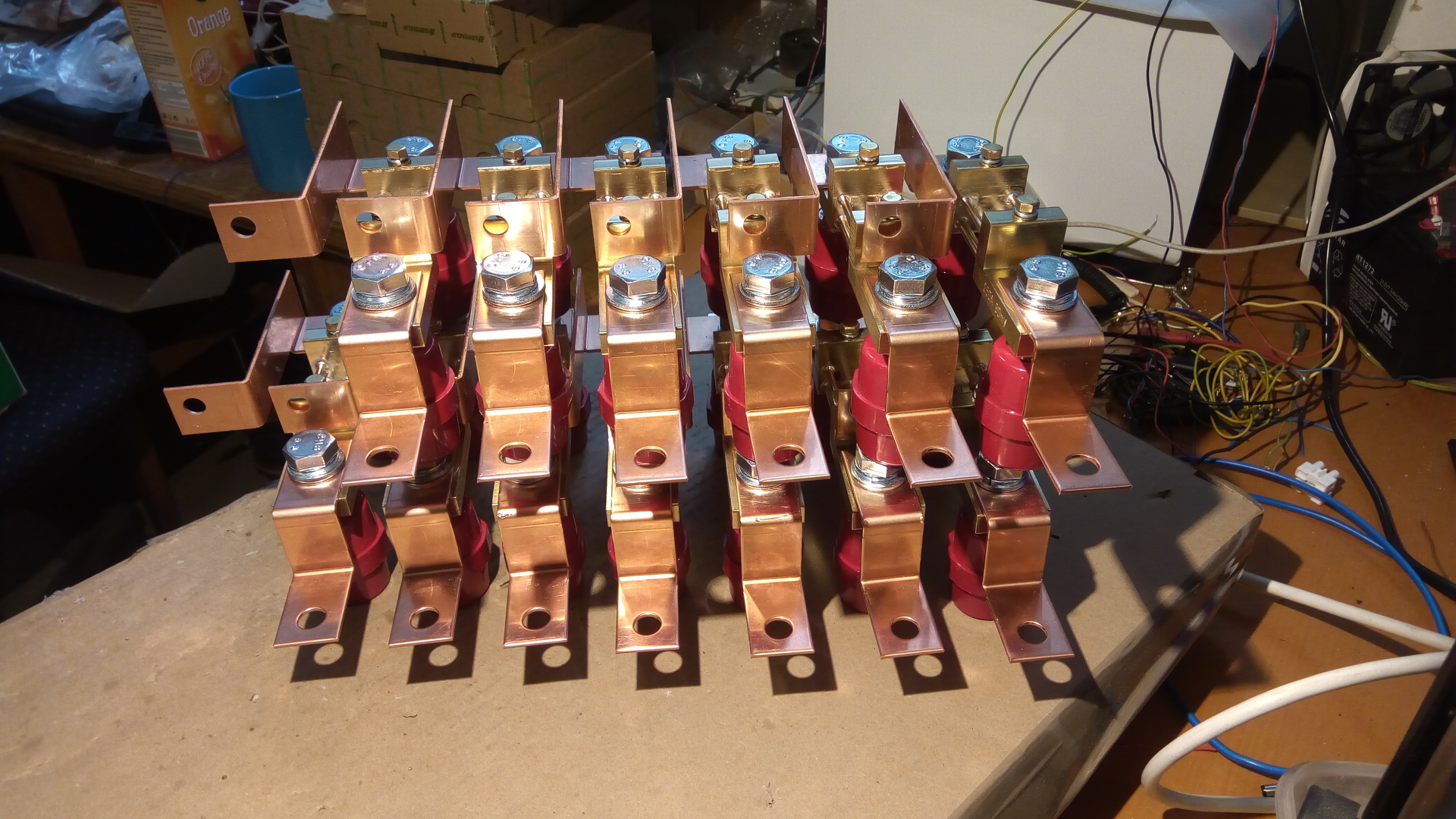

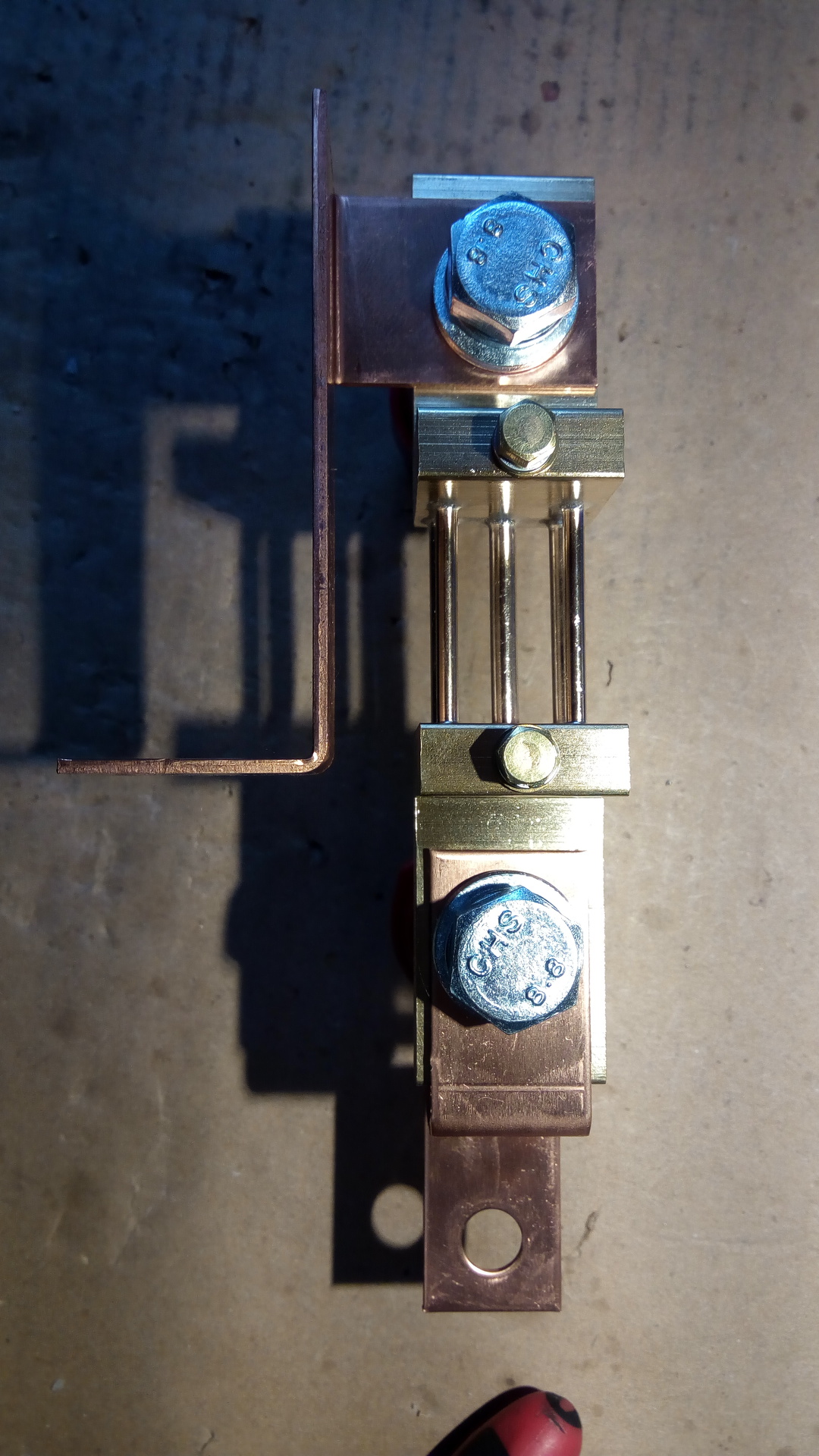

(#) Egri Frédi hozzászólása Jún 9, 2020 /
Én meg csak építgetem a tápokat ...
Itt van néhány hozzájuk való sönt mutatóba.
