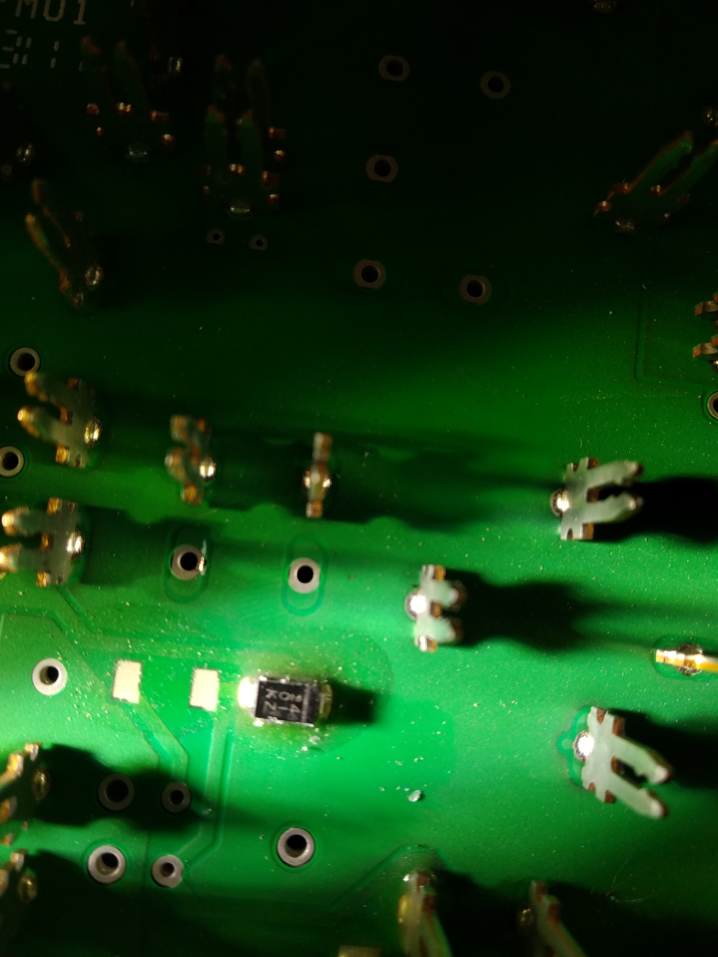

(#) Bcsabi1 hozzászólása Jún 16, 2020 /
Egy olyan kérdésem lenne, hogy adott egy autó biztosíték doboza abban van egy nyomtatott áramkör. Azon nekem kiment 3 db egyeniranyitó dióda. Megvan a száma, de sehol nem lehet kapni. Milyenre tudnám kicserélni? A száma:4201kz.
(#) pipi válasza Bcsabi1 hozzászólására (») Jún 16, 2020 /
2401 lesz az...
Körbe kell nézni hol van, mit csinál, aszerint választani hasonlót

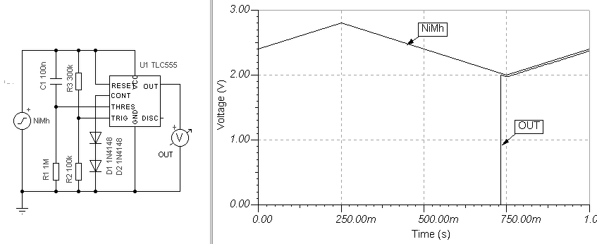

(#) jimitek hozzászólása Jún 17, 2020 /
Megint egy kis segítségre lenne szükségem.
ICM7555 időzítőt szeretném monostabil módban megépíteni, de úgy, hogy amikor megjelenik a kimenetén az áram, akkor úgy is maradjon, független attól, hogy trigger lábon mi van.
Az egész lényege az lenne, hogy amikor 2db NiMh akku lemerül 2V-ra, az időzítő kimenetén megjelenik az áram, amivel blokkolnám, hogy ne tudjon tovább merülni.
Ha ez a maradék 2v megszűnik (vagyis kicserélem az akkukat), akkor resetelődnie kéne az időzítőnek, hogy újra tudjon folyni áram az akkuból.
Remélem érthető.

(#) proli007 válasza jimitek hozzászólására (») Jún 17, 2020 /
- Te monostabilról beszélsz, ami tényleg időzítő. Tehát egy impulzusra indul, és az idő lejártáig magas szinten van. Majd újra indítható.
- Ha valami bebillen és úgy is marad, az a bistabil kapcsolás, de ennek Set és Reset bemenete lehet, de időről szó sincs benne.
- Viszont Te 2V feszültség figyelésről beszélsz, ami egy komparátor.
Most akkor hogy is működjön ez? Esetleg arról lenne szó, hogy ha kicseréled az elemet, a kimenet alacsony szintű legyen és ha az aksi lecsökken 2V-ra, adjon ki magas szintet és maradjon úgy?
Mert akkor íme egy megoldás. De arra felhívnám a figyelmed, hogy a TLC555-nek a 2V a legkisebb működési feszültsége. A feszültség figyeléshez pedig referenciára lenne szükség, ami 2V mellett is állandó. Én most két dióda nyitófeszültségét használtam, ami kb 1.01V. De igazából egy ICL8069 vagy LT1004 BandGap dióda lenen a tisztes megoldás, de azok meglehetősen drágák két vacak aksihoz.
Úgy kellene működnie, hogy amikor beteszed a két aksit és annak feszültsége magasabb mint 2V, akkor a kimenet alacsony szintű, amikor pedig lecsökken az aksi 2V-ra a kimenet magas lesz és ott is marad. Bekapcsolást a R1/C1 biztosítja, 2V feszültség esetén pedig at R2/R3 osztónak kell a 2V-ot a referencia felére osztania. A kapcsolás önfogyasztása azért nem nulla.
