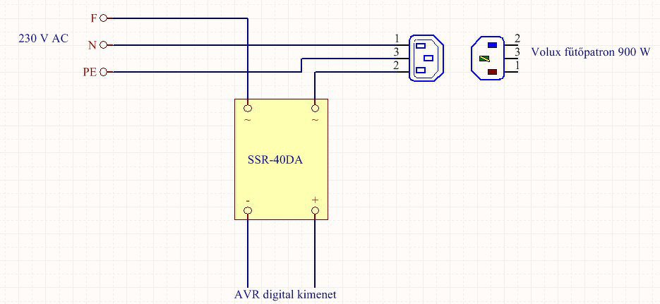

(#) Andralin hozzászólása Jún 19, 2020 /
Hálózati feszültség jelfogóval való kapcsolásával kapcsolatban kérnék segítséget. Belefutottam egy olyan hibába, aminél megállt a tudományom és ötletem sincs, hogyan tovább.
Adott egy saját építésű kerti vízmelegítő rendszer egy 230 V 900 W-os fűtőszállal (ami egy törölközőszárító fűtőpatron). Ezt kapcsolgatja egy AVR kontroller egy hagyományos jelfogón keresztül. A patronon LED-es visszajelző fény mutatja a bekapcsolt állapotot.
A rendszer 5 évig hibátlanul működött. Most jelentkezett egy igen furcsa hiba.
Egyszer csak nem kapcsolt be többet a fűtőszál, akkor sem, amikor kellett volna neki. Hibakeresés során az alábbi dolgokat állapítottam meg:
- Hosszabbítóról közvetlenül ellátva a fűtőszálat stabilan működik és mindig bekapcsol.
- A relé utáni kapcsolt aljzatból kihúzva a fűtőszálat, terheletlenül, műszerrel mérve a kapcsolt feszültséget szépen megvan a 230V AC illetve a 0 V a relé be/ki kapcsolt állapotának megfelelően.
- Ha visszadugom a fűtőszálat a kapcsolt aljzatba és utána bekapcsol a relé, akkor a kapcsokon csak kb. 140 V AC feszültséget mérek. Ismételt, többszöri relé ki és bekapcsolás során is mindig 0 V és 140 V AC között változik a feszültség.
- Ha a relé folyamatos bekapcsolt állapota mellett kihúzom a fűtőszálat az aljzatból majd visszadugom, azonnal bekapcsol a fűtőszál és a kapcsokon így már megvan a 230 V AC! Ismételt, többszöri aljzat kihúzás és visszadugás során is stabilan 0 V és 230 V AC között változik a feszültség, így a fűtőszál is szépen működik.
- De ha ilyenkor, amikor megvan a 230 V AC, kikapcsolom a relét majd vissza, már csak 140 V AC jelenik meg ismét.
- Csatlakoztattam egy 1200 W-os hajszárítót a kapcsolt aljzatra a relé kikapcsolt állapotában. A relét kapcsolgatva minden tökéletesen működik! Bekapcsolt relénél megvan a 230 V AC és rendesen fűt a hajszárító. A hiba csak a fűtőszállal jelentkezik.
Átnéztem a csatlakozások kontaktjait, sérülést, korróziót nem látok sehol.
Ellenőriztem a védőföldet, azt rendben megkapja a fűtőszál.
Arra gondoltam, hogy haldoklik a relé. Úgy döntöttem, hogy lecserélem egy SSR relére, rendeltem is egyet innen a Hestore-ból, egy SSR-40DA típust.
Ma megvolt a csere. Az eredményen ledöbbentem. Pontosan ugyan az a helyzet, mint az eredeti, mechanikus relével. Minden fent leírt tapazstalat változatlanul ugyanaz. A hajszárító is rendesen működik az SSR-el, csak a fűtőszállal vannak ugyanazok a gondok.
Tudtok tanácsot adni, hogy innen hogyan tovább?
A rendszerem elvileg nem hibás, mert a hajszárítót rendben kapcsolgatja.
A fűtőszál elvileg nem hibás, mert hosszabíítóba közvetlen bedugva rendben működik.
Akkor a kettő együtt miért produkálhatja ezt a hibát?
(#) Epu2 válasza Andralin hozzászólására (») Jún 19, 2020 /
Relé érintkező. Ha triakos akkor a triak. Főleg, ha a feszültség kikapcsolt állapotban is meg van. Megszakadt a nulla és csak a földön keresztül jelzi a feszültséget. Vezetékszakadás.
A hozzászólás módosítva: Jún 19, 2020
(#) Bakman válasza Andralin hozzászólására (») Jún 19, 2020 /
Ha az SSR/jelfogó előtt megvan a kellő feszültség (230 V AC) és a jelfogó/SSR bekapcsolása után a relé kimenetén is, de nincs 230 V~ a dugaljban, akkor a kettő között (relé és kapcsolt dugalj) lesz a hiba. Gyaníthatóan abban a vezetékben, amelyiket nem mozgattad a relé/SSR csere közben.
Ha a relé/SSR bekapcsolt állapotában az érintkezői között mérsz feszültséget, SSR esetén 3-4 V AC-nál, jelfogó esetén 1 V AC-nál többet, akkor az SSR, jelfogó hibás.
(#) pipi válasza Andralin hozzászólására (») Jún 19, 2020 /
Akkor kell méricskélni amikor 140V-van a kimeneten, hol marad el a bemenethez képest a másik 90V...

(#) Andralin válasza Bakman hozzászólására (») Jún 20, 2020 /
A következőket mértem az SSR AC kimenő kapcsain.
- 1200 W-os hajszárítóval terhelve (tökéletes működés) minden esetben bekapcsolt állapotban 2,8 V AC, kikapcsolva 240 V AC
900 W-os fűtőpatronnal terhelve az SSR bekapcsolt állapotában a következő a helyzet:
- Amikor rendben működik (a csatlakozás ideiglenes kézi megszakítása után), akkor 3 V AC, amikor hibásan működik (az SSR bekapcsolása után, kézi megszakítás nélkül) a hiányzó feszültség az SSR kapcsain veszik el, ez kb. 100 V AC.
Szétszedtem a fűtőpatront és azt találtam benne, hogy a beépített termosztát egy áramkör, ami triakkal kapcsolgatja magát a fűtőszálat.
Jól sejtem, hogy talán az okozhazja a gondot, hogy két triak van egymás után? Az SSR-ben is triak van, és utána az általa kapcsolt fűtőpatronban is egy második triak kapcsolja magát a fűtőszálat?
A hozzászólás módosítva: Jún 20, 2020

(#) Bakman válasza Andralin hozzászólására (») Jún 20, 2020 /
„Jól sejtem, hogy talán az okozhazja a gondot, hogy két triak van egymás után?”
A leírásod szerint eddig normál relé volt benne, azzal sem működött rendesen. MArad az, amit Patópali írt, hiba a fűtőpatron áramkörében.
(#) kendre256 válasza Andralin hozzászólására (») Jún 20, 2020 /
Én viccből kipróbálnám még a fűtőpatront (a vezérlésével együtt) fordítva bekötni. Hátha a fűtőpatron triakjának vezérlésében van valami, ami az előtte lévő SSR-rel együtt csinálja ezeket.
(#) Patópali válasza kendre256 hozzászólására (») Jún 20, 2020 /
És a relével is? Jó lenne a kérdezőtől legalább egy blokk vázlat.
(#) Andralin válasza kendre256 hozzászólására (») Jún 20, 2020 /
Próbáltam fordítva bekötni a fűtőpatront, nem változott semmi.
(#) Andralin válasza Patópali hozzászólására (») Jún 20, 2020 /
Relével sajnos nem teszteltem, méregettem nagyon alaposan. Ott is csak a feszültség egy része volt meg a fűtőpatronon. Úgy gondoltam, hogy a relé kontaktjai lettek hibásak és gyorsan ki is forrasztottam, majd helyette SSR-t szereltem be.
(#) Spaten válasza Andralin hozzászólására (») Jún 20, 2020 /
Tudsz részletes információt adni a fűtőpatron áramköréről?
(#) Patópali válasza Andralin hozzászólására (») Jún 20, 2020 / 1
Többször olvastam a hsz -t.
Lehet én nem értem vagy nem tudom értelmezni. Betáp 230V. Igaz?
Betápról a kimenetei dugaljra a "0" direktbe van kötve? A fázis vezető direktbe van kötve relé egyik munkaérintkezőjére? A relé másik munkaérintkezője direktbe a dugalj ra? Ez esetben vagy 230V, vagy0 V a kimeneten. Ha terhelésre kisebb a feszültség a relé munkaérintkezők beégtek.
Ha a be és kimenet között a fázis vagy "0" vezetőn valamilyen alkatrész van a relé érintkezőin kívül, már más kérdés, mert akár a kapcsolási tranziensek megbolondíthatják a vezérlést is.( Akárkkábelezés miatti zavar, hidegítési hiány stb).
Esetleg a vezérlő tápáramkörében vagy a vezérlőben van hiba, ki tudja?
Mint előbb írtam ezért lenne jó egy rajz az áramkörről. E nélkül csak mindenki találgatni, ötletelni tud.

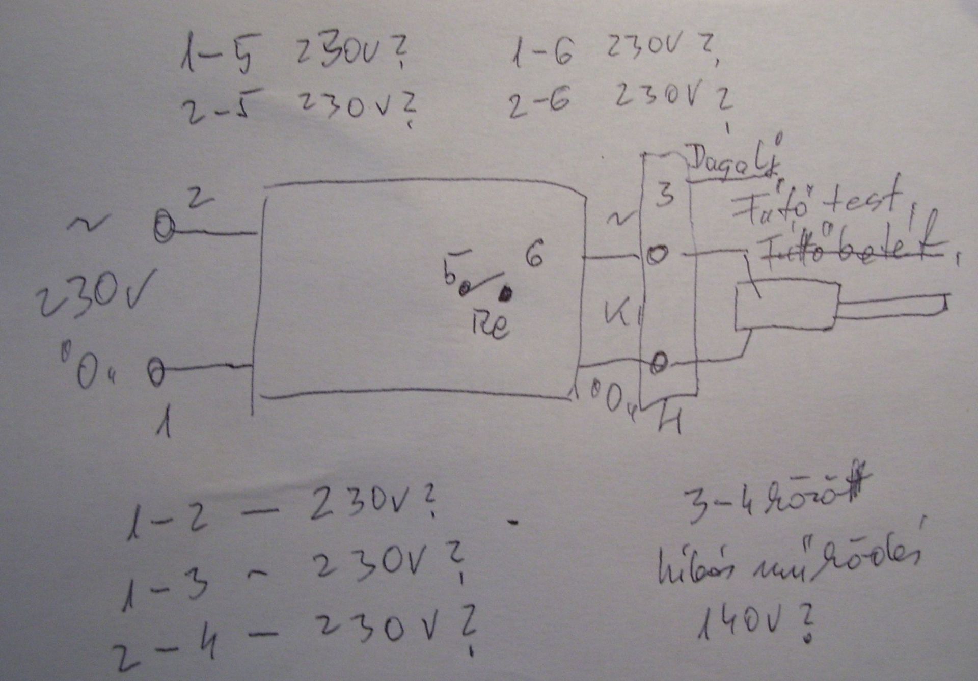

Betáp 230V, igen.
Megcsináltam a rajzot.
A kisebb feszültség miatt én is arra gyanakodtam, hogy az eredeti relé munkaérintkezőivel van gond, ezért is hajítottam ki a relét. Másik mechanikus relé nincs most nálam, de volt kéznél egy SSR, ezért gondoltam, hogy beszerelem helyette az SSR-t és akkor a jövőben nem lesz gond a beégéssel sem.
Utána jött a feketeleves: az SSR-el is csak a részfeszültség van meg. De itt már úgy gondolom, hogy valamilyen elektronikai gond lesz. Az SSR nullátmenet kapcsolós. Lehet, hogy a fűtőpatronban lévő triak is. A kettő együtt meg valamiért nem képes rendesen kapcsolni. Erre gondolok.
Még erre választ adhatnál, hátha közelebb kerülünk a helyes válaszadáshoz. Természetesen a hibás működés alatti mérések lennének a mérvadók.
Az 5-6 mi lenne, ez nem egyértelmű.
A nulla nincs megszakítva az SSR által, csak a fázis. Tehát az 1 és a 4 össze van kötve fixen.
Hibás állapotban, amikor az SSR vezérelve van a DC bemenetről:
1-2 között: 230 V
1-3 között: 140 V
2-4 között: 230 V
és a 3-4 között: 140 V
Ha ebben az állapotban ha a 3-4 utána dugaljat széthúzom és újra összedugom, akkor már meglesz az 1-3 illetve 3-4 között is a 230 V. Ezt a teszt nagyszámú ismétlés után is ugyanígy működik.
