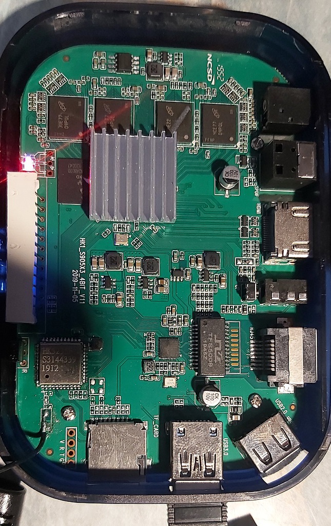

Hi Mesterek!
Szeretnék segítséget kérni, adott egy kínai medi abox (VontarX3). Ami melegszik, le akarom cserélni nagyobbra a bordát rajta. Illetve kapna egy nagyobb, hifi méretű dobozt/házat. Szerintetek menyi az esélye hogy feltépem a cpu-t vele, ha erőteljesebben álok neki? Nem akar lejönni
Most tesztelgetem, simán felmegy 75°C fokra is, pedig még nincs meleg. Amlogic S905X3 a cpu, nem tudom mennyi lehet az üzemije, de ez már szerintem sokk. Amennyiben bírná a hőt. Ártani biztos nem fogok vele, csak nem merem jobban feszegetni, ötlet?
Illetve van a panelon egy beültetetlen csati, 4 pines VRTG felirattal. Mennyi az esélye hogy venti kimenet lenne?
Tippeket, segítséget előre is köszönöm.
(#) Kovidivi válasza Baxi hozzászólására (») Jún 21, 2020 / 1
A melegedés természetes. Kis ventivel jobban járnál, ugyanis ilyen sűrű lamellás borda ventivel működik igazán jó. Szabadlevegős hűtéshez min. 10mm-es lamellatáv kellene...
Nagyobb doboz sem szükséges, inkább oldd meg, hogy a zárt dobozból ki tudjon a meleg levegő jutni.
VRTG - venti? - kicsi az esélye, de meg fogod ott találni a +3/+5V-ot és a GND-t is.

(#) kendre256 válasza Baxi hozzászólására (») Jún 21, 2020 / 1
Egy ventillátor a hűtőbordán nagyon sokat javít a helyzeten. Én egy Rasberry Pi3 cpu-ra raktam pár éve, már nem emlékszem az adatokra, de 10°C-nál nagyobb volt a hőmérsékletcsökkenés. Persze meg kell oldani, hogy a dobozból is ki tudjon jönni a meleg levegő.
Én nem feszegetném..

(#) Baxi válasza kendre256 hozzászólására (») Jún 21, 2020 /
Köszönöm a segítséget, egyenlőre kupak nélkül fog menni. Mert ha rakok is rá ventit a tápról fogom leszedni a feszt, viszont így állandóan menni fog. Kell majd valami jel ami kapcsolja a tápot a ventihez. Köszönöm Mindenkinek

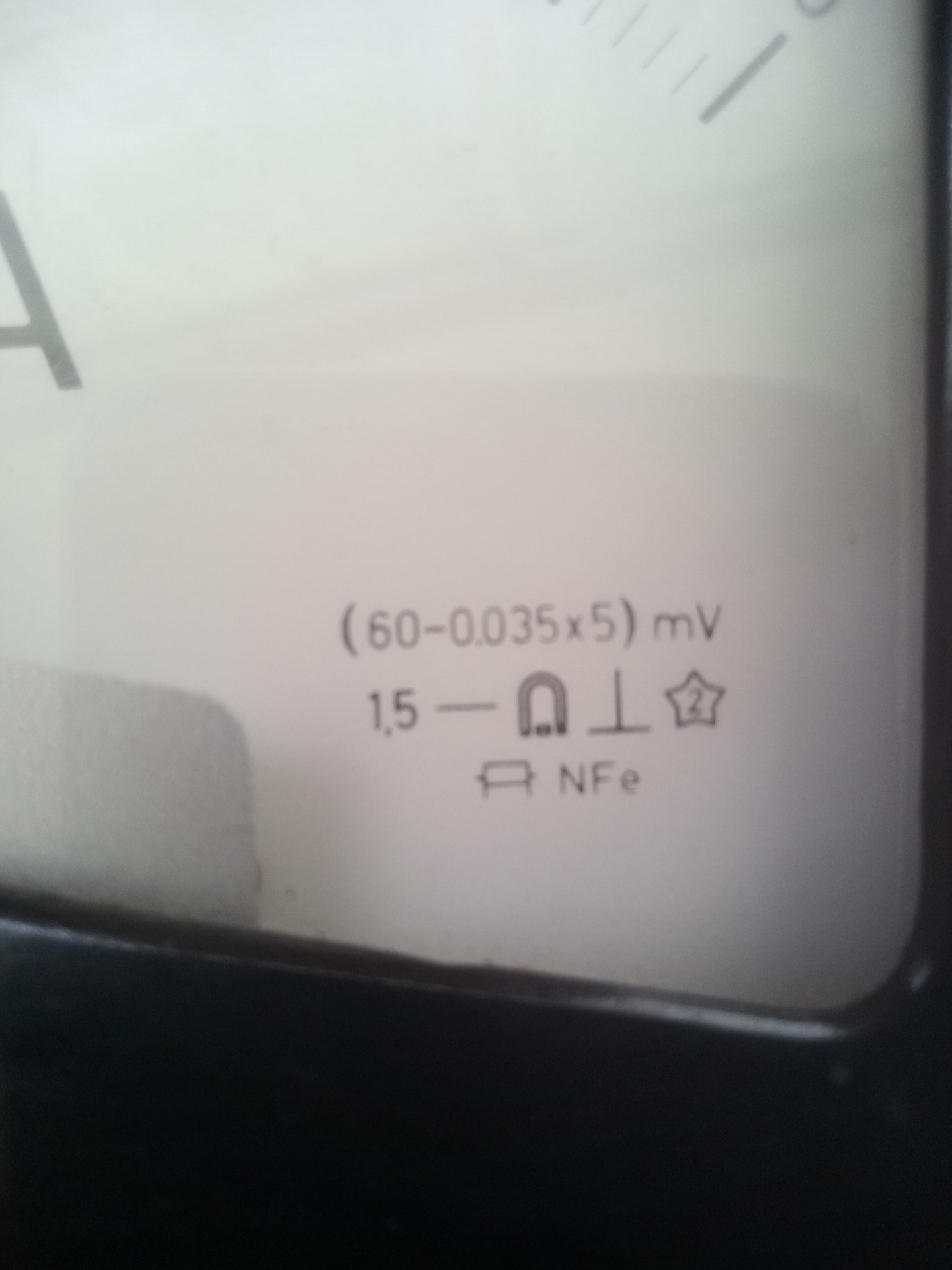

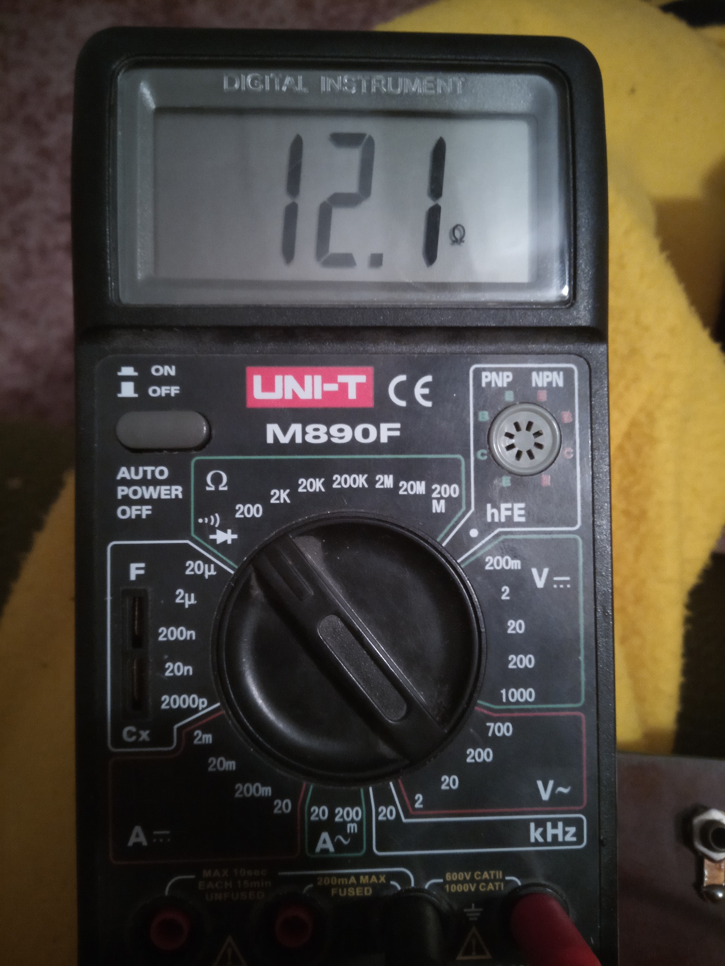

Az off topikban mutattam a mutatós műszereimet. 12 ohmos belső ellenállása van és 5 voltos a mérés határ. Ergo 420mA amit elvileg elvisel. 500V-ra tervezem kiterjeszteni. Ehhez 1188 ohmos előtétre van szükség. Van bármi hiba a számításaimba?

(#) szs válasza jani1987 hozzászólására (») Jún 22, 2020 /
Biztos ez a 12 ohm? Létezjk, hogy 5V feszültséget 12 ohmon át, azaz 2W teljesítményt felzabálva mér meg?
Nem 12 kOhm az? Akkor már nem 200W-os 1188ohm előtét kell, hanem 1188kOhm, 0,2W-nyi

(#) jani1987 válasza szs hozzászólására (») Jún 22, 2020 /
Tessék.

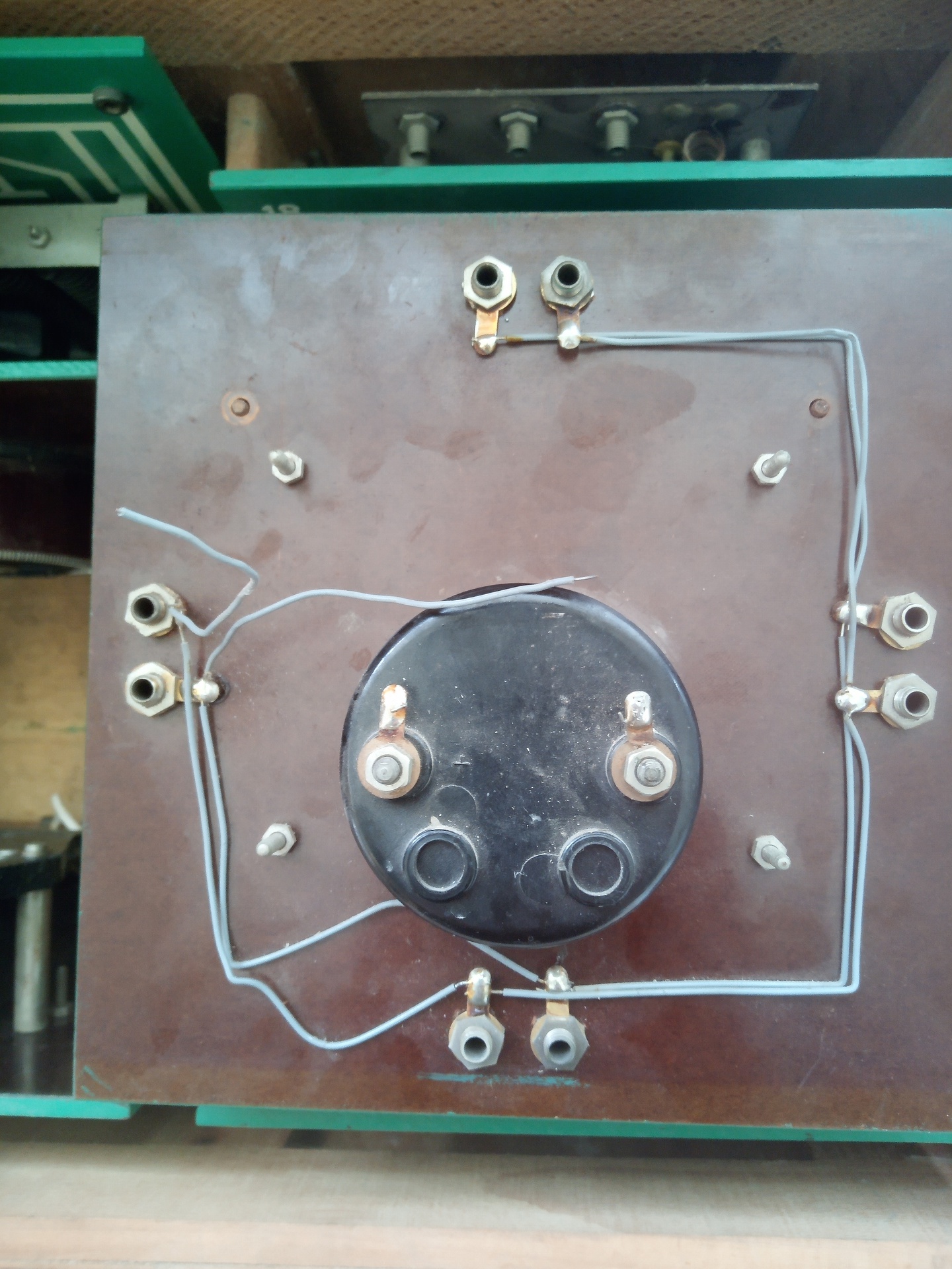

(#) nedudgi válasza jani1987 hozzászólására (») Jún 22, 2020 /
A műszer skálafelirata, és a bekötése nem egyezik. Valószínűleg árammérőnek van bekötve.
A műszerskálán (alul) rajta kellene lenni egy apróbetűs résznek, ahol leírják a pontosságot, végkitérési adatokat.

(#) Kovidivi válasza nedudgi hozzászólására (») Jún 22, 2020 /
Vagy szét is lehet bontani, és megnézni, pontosan mi is van a dobozban.
(#) jani1987 válasza nedudgi hozzászólására (») Jún 22, 2020 /
Egy kis adalék.
