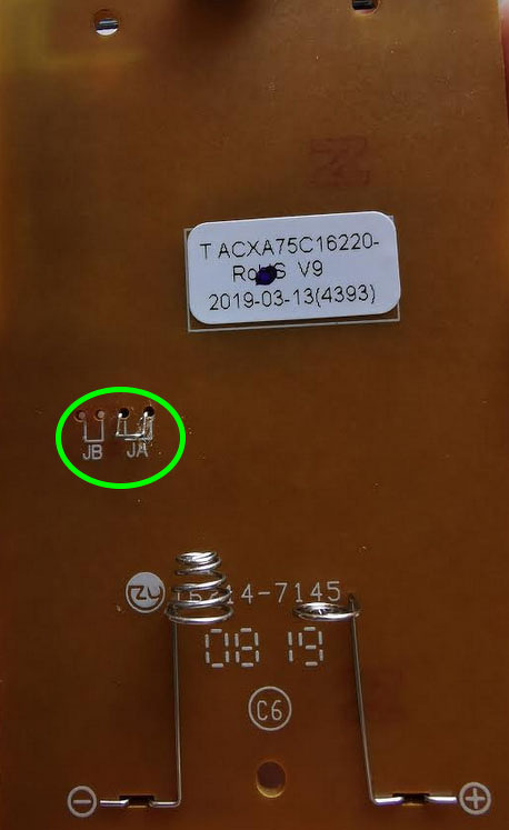

(#) Pumuckli hozzászólása Júl 1, 2020 /
Na úgy néz ki (félig) szerencsém van, felhívtam a forgalmazót és ígéretet kaptam, hogy utánanéznek a problémának. Szerencsére ez olyan távirányító, amiben át lehet állítani a kódokat. Egyetlen probléma, hogy mindezt a távirányító NYÁK-ján kell elvégezni (jumper állítás). Viszont csavar nélküli, összepattintós a távirányító. Félek, hogy szétbarmolom teljesen. Ki hogyan szedné szét a távirányítót?
(#) Gafly válasza Pumuckli hozzászólására (») Júl 1, 2020 /
Yet is megmondják, mert náluk jobban nem tudja senki. Egyszerűen kérdezd meg, ha válszolnak (vagy előtte).
(#) janigel válasza Pumuckli hozzászólására (») Júl 1, 2020 /
Képzelj el (vagy fogsz) egy gitár pengetőt.
A háromszög csúcsát benyomod a résbe, és bent tartva lassan (erőltetés nélkül) végighúzod a oldalán amíg ki nem pattannak a körmök.
Szokták bankkártya sarkával is, de nyáklemezből is lehet kivágni, csak a csúcsa legyen elvékonyítva.
(#) Pumuckli válasza janigel hozzászólására (») Júl 1, 2020 /
Köszönöm szépen, kipróbálom.
Egy jó tanács.
Az elemtartó alatt lehet csavar is, ezt nézd meg. Addig ne feszegesd.
Egy videó a szétszedésről.
Köszönöm. Csavar nem volt, végül egy SIM kártya megmaradt részével (olyan mint a bankkártya) próbáltam óvatosan és úgy tűnik sikeres volt a művelet. Azért majd megpróbálok beszerezni olyan kék műanyagot (vagy gitár pengetőt), mert más esetben is jól jönne az ilyen kis okos szerszám. Vagy nyáklemezből faragok.
És megtaláltad a jumpert ?
(#) Pumuckli válasza janigel hozzászólására (») Júl 1, 2020 / 1
Igen. 4 állása van, JA és JB... alapértelmezetten a JA van zárva és JB nyitva... tetszőlegesen kombinálható. A legegyszerűbb a JB zárása volt.
Ha vezérli a klímát továbbra is, és nem bántja a HI-FI-t akkor ezen frankón túljutottál.
Gratula.
A hozzászólás módosítva: Júl 1, 2020
Köszönöm. Tökéletes minden. A klímán (beltéri egységen) van egy gomb, azt kellett nyomva tartani 11 másodpercig, utána a távirányítón egy resetet és már össze is párosította magát az "új" vezérlővel. Még egyszer köszönöm a tanácsokat!

(#) Tomi111 válasza Pumuckli hozzászólására (») Júl 2, 2020 /
Szia! jó tudni, hogy ezekben a távirányítókban van ilyen lehetőség. Na de írod, hogy a legegyszerűbb a JB zárása volt. ?? Szerintem a JA nyitása a legegyszerűbb. Vagy nem? Szétszed, csípőfogóval elcsíp, összerak.
(#) Pumuckli válasza Tomi111 hozzászólására (») Júl 2, 2020 /
Igen, gondolkoztam ezen is... sőt talán még egyszerűbb lett volna szét sem szedni, mert a JA az elemtartón keresztül pont elcsíphető... talán nem véletlenül csinálták így... Mindig utólag vagyok én is okosabb, most már valószínű így csinálnám. Csak nem voltam eléggé biztos magamban.

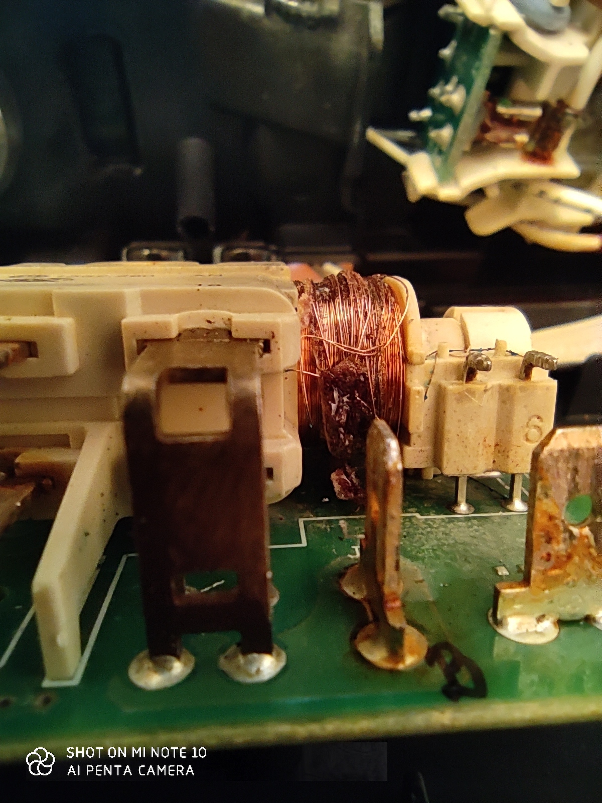

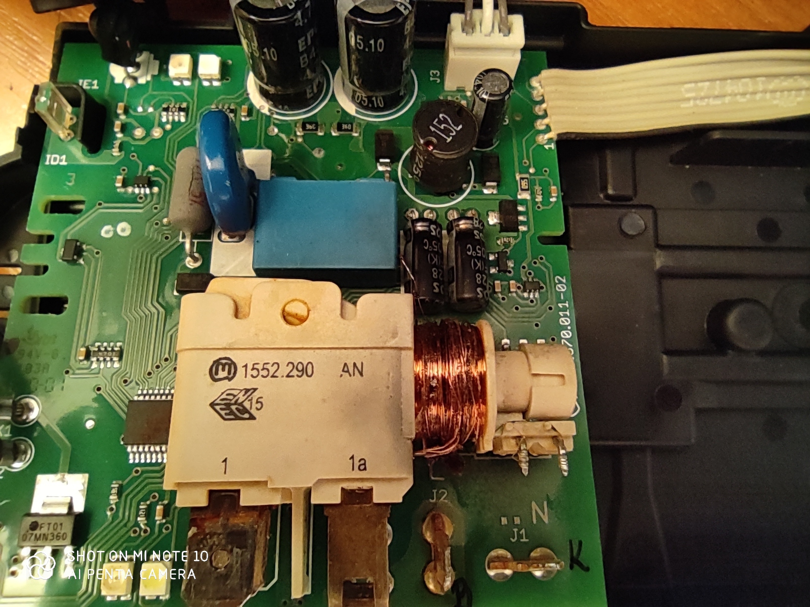

Ilyen kapcsolót amin egyben tekercs is van rajta lehet kapni valahol? Kávéfőzőben van a ki be kapcsolója. Köszönöm a választ.

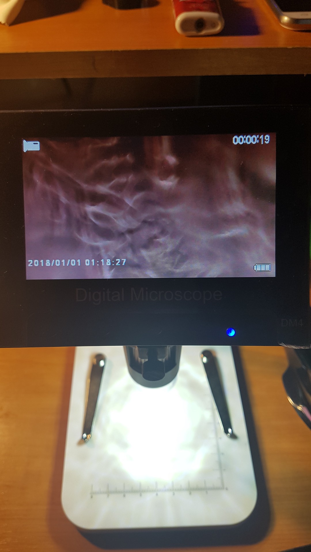

Szerbusztok.
Tudna esetleg valaki segiteni egy DM4-es tipusu Digitalis mikroszkop beüzemelével. Állandoan ilyen kétpet mutat a disply és akárhogy probálom nem változik.
Elöre is köszönom majorka.

(#) kadarist válasza majorka hozzászólására (») Júl 4, 2020 /
Vedd le a védősapkát a lencséje elől.
(#) majorka válasza kadarist hozzászólására (») Júl 5, 2020 /
Köszi.Levettem de nem változott.majorka
(#) kadarist válasza majorka hozzászólására (») Júl 5, 2020 /
Az kellemetlen. Fókuszállításra reagál?
