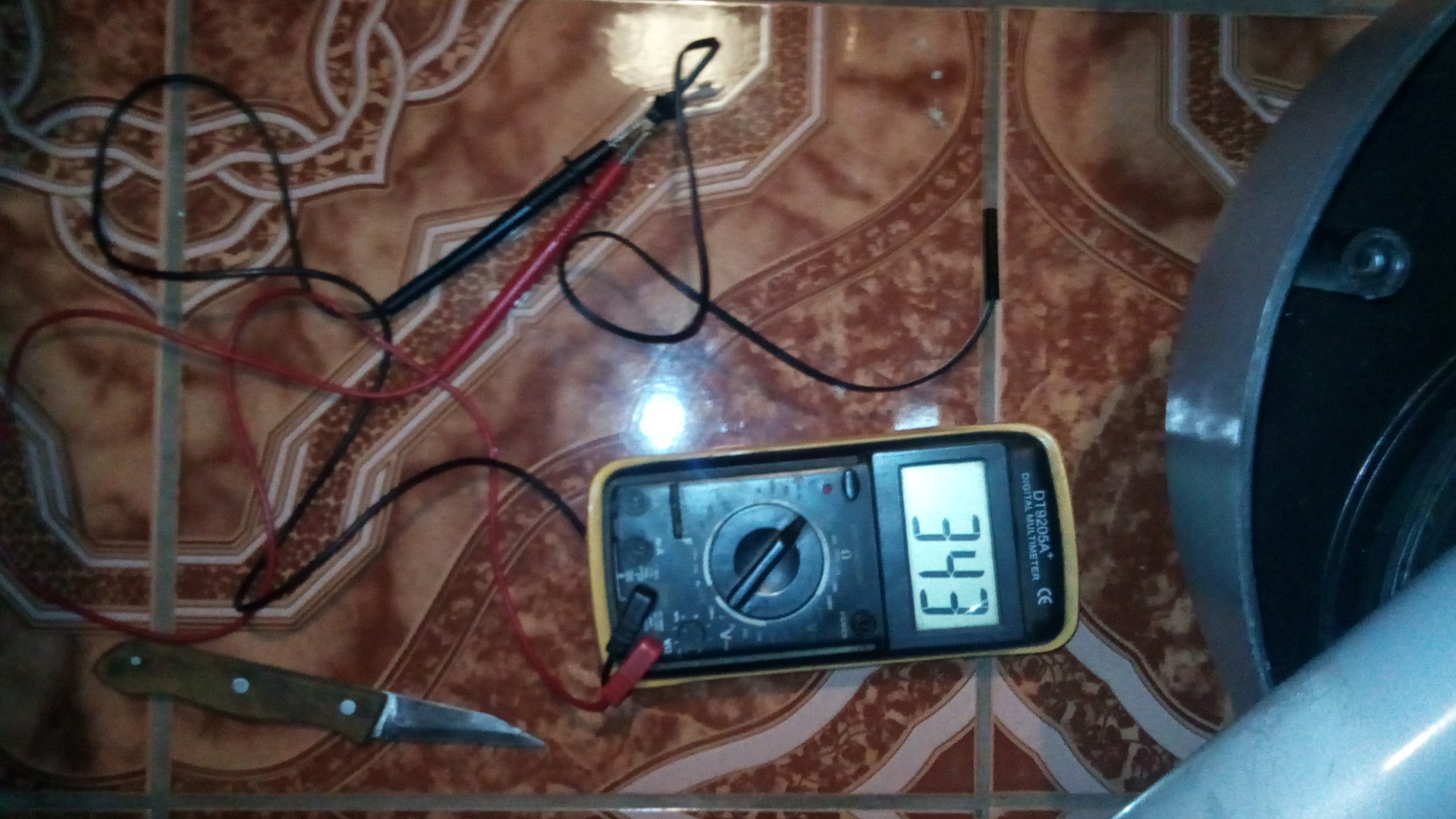

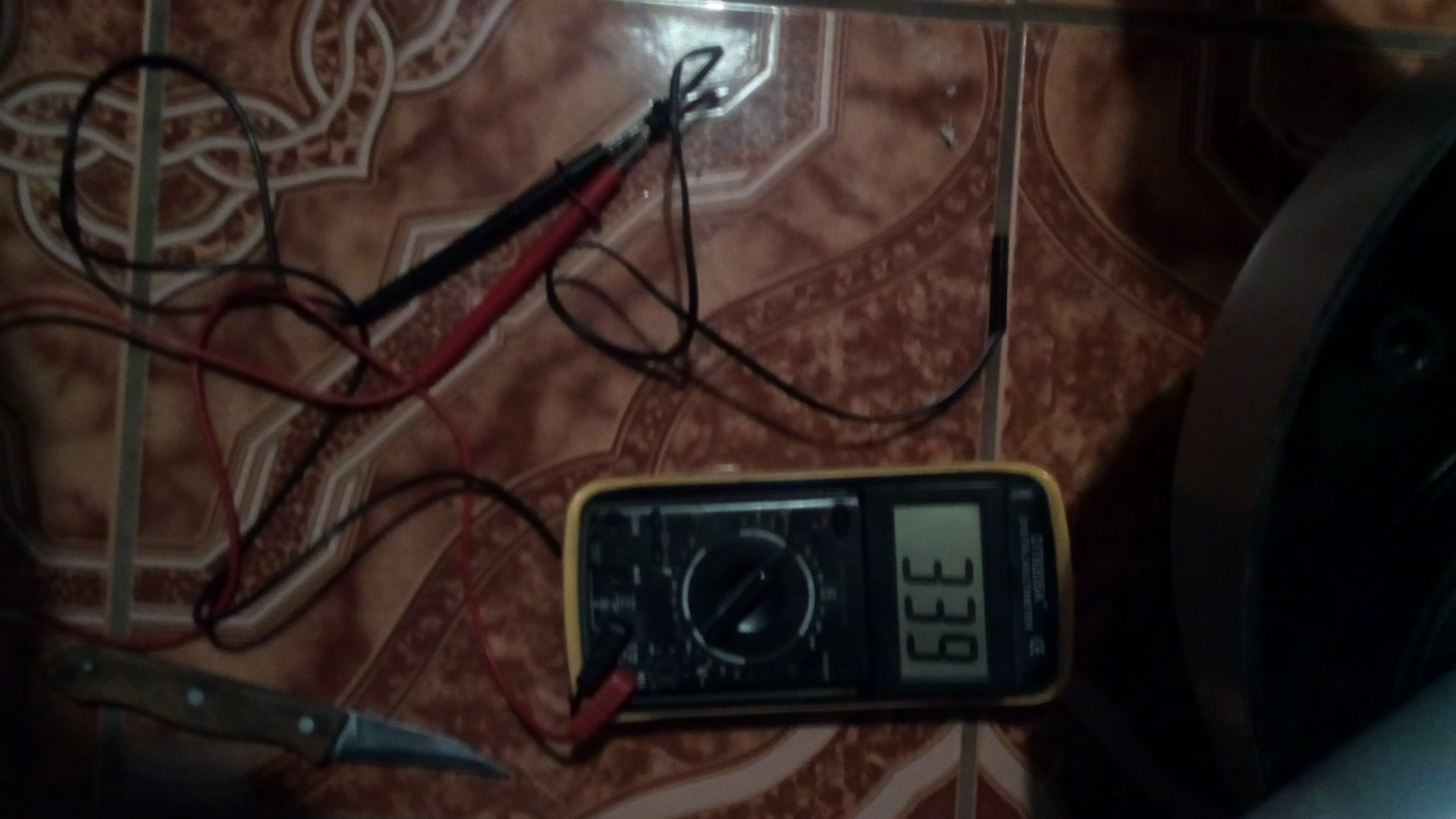

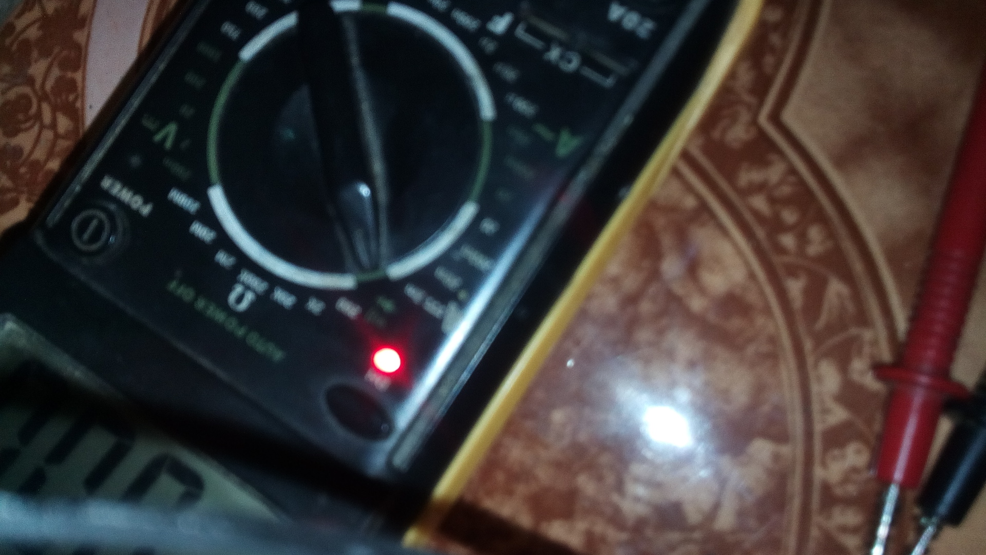

Ugyanis egy kiskéssel megkapargattam a mágnes tetejét és közelítettem hozzá, még a tetejére is rátettem --semmi-- . Végül kínomban megkocogtattam a mágnes tetejét és lás csodát a műszer dióda állásban lévő piros fénye végre kigyulladt. Közelítéssel 3-4 mm távolságban villan fel a műszer mutatója, mikor szétszedtem kb.: 15 mm volt a hézag. Aszt hiszem most már a tőletek tanultak alapján összetudom rakni rendesen, a műanyag tokozott relét is lelhet csúsztatni a kívánt távolságra.

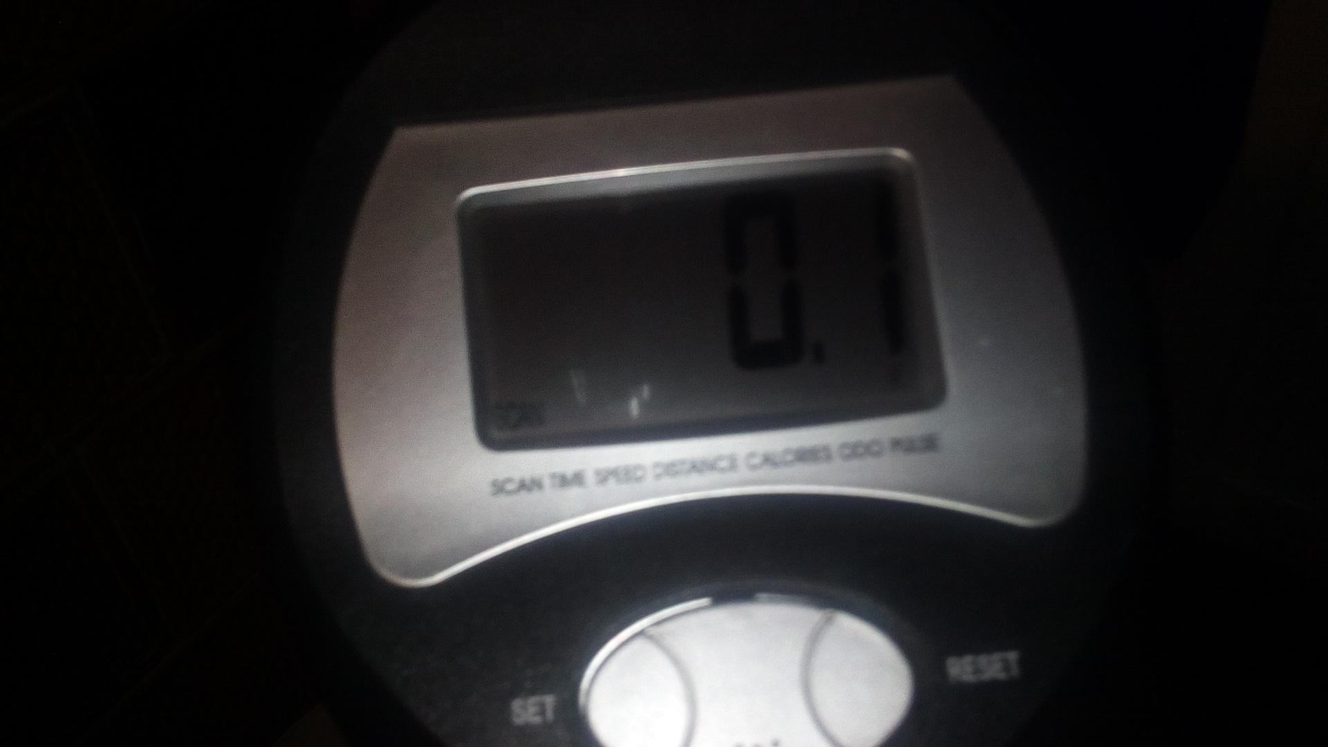

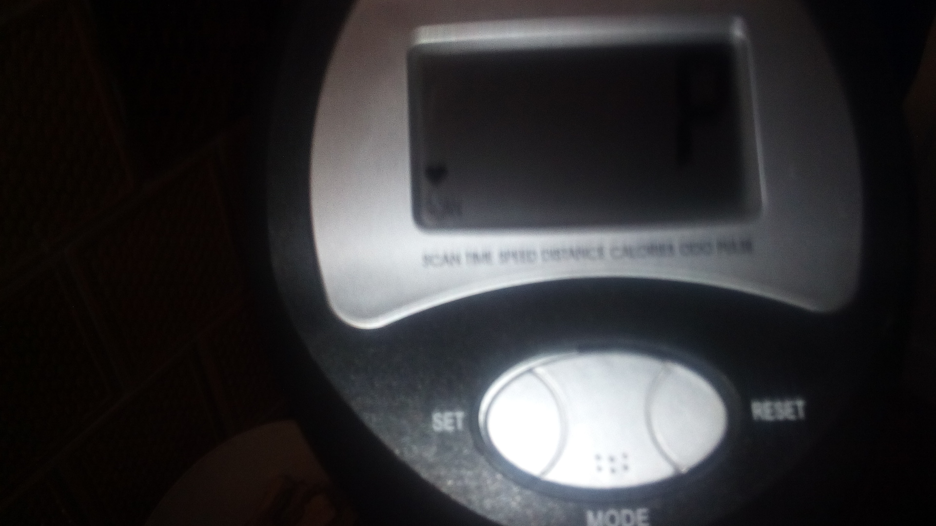

A szobabicajt felállított helyzetben raktam össze. A burkolat összecsavarozása előtt a "mágneszárat" ellenőriztem műszerrel, minden oké, a pedál tekerésére a relé zárta a vezeték kört. A teljes összerakás után ugyanazt a kijelzést mutatta mint azelőtt -STOP állásban lehet állítani, tekerés közben semmi változás a beépített hangszóró nem szól 4 perc után kikapcsol.

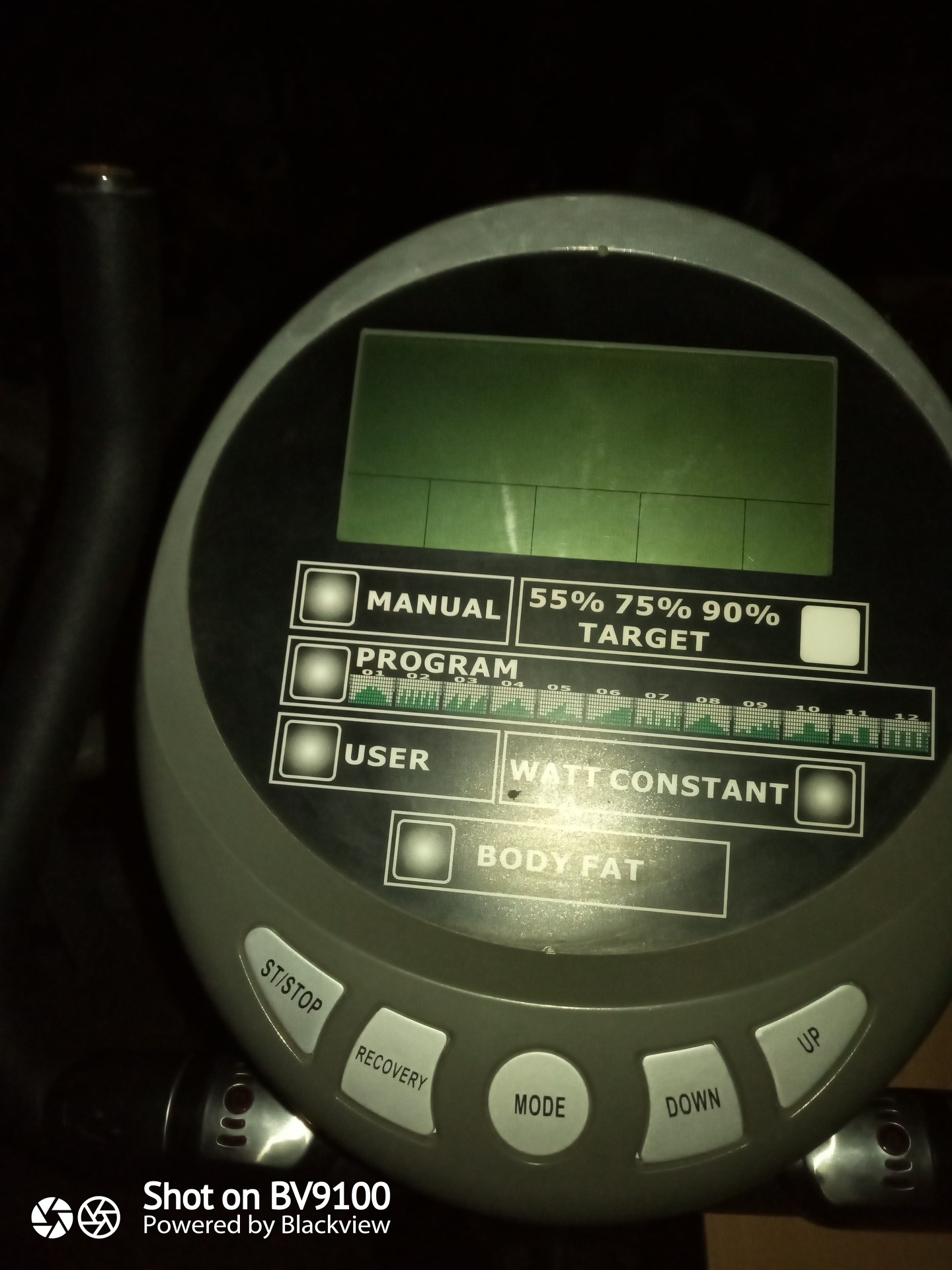

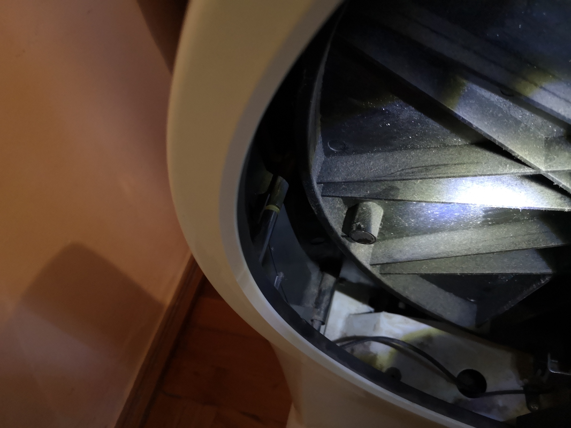

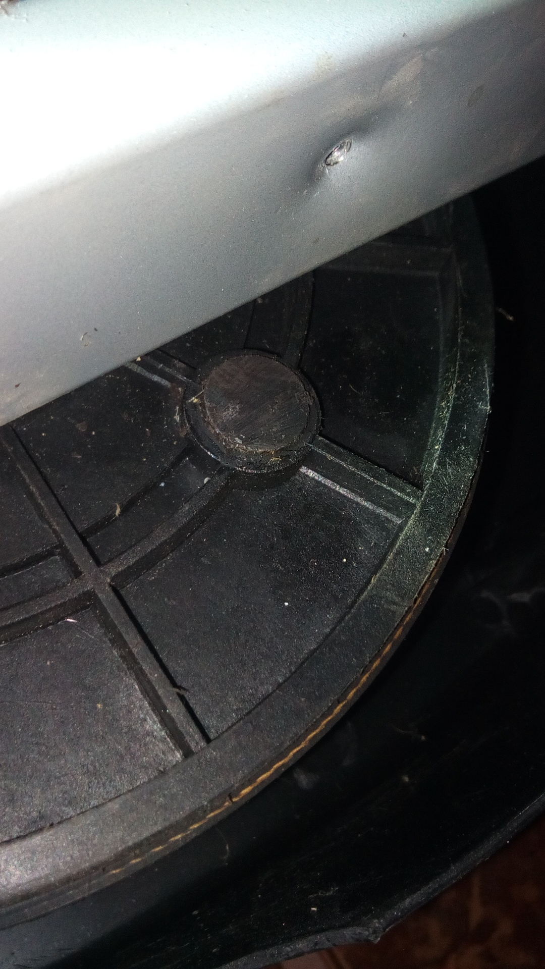

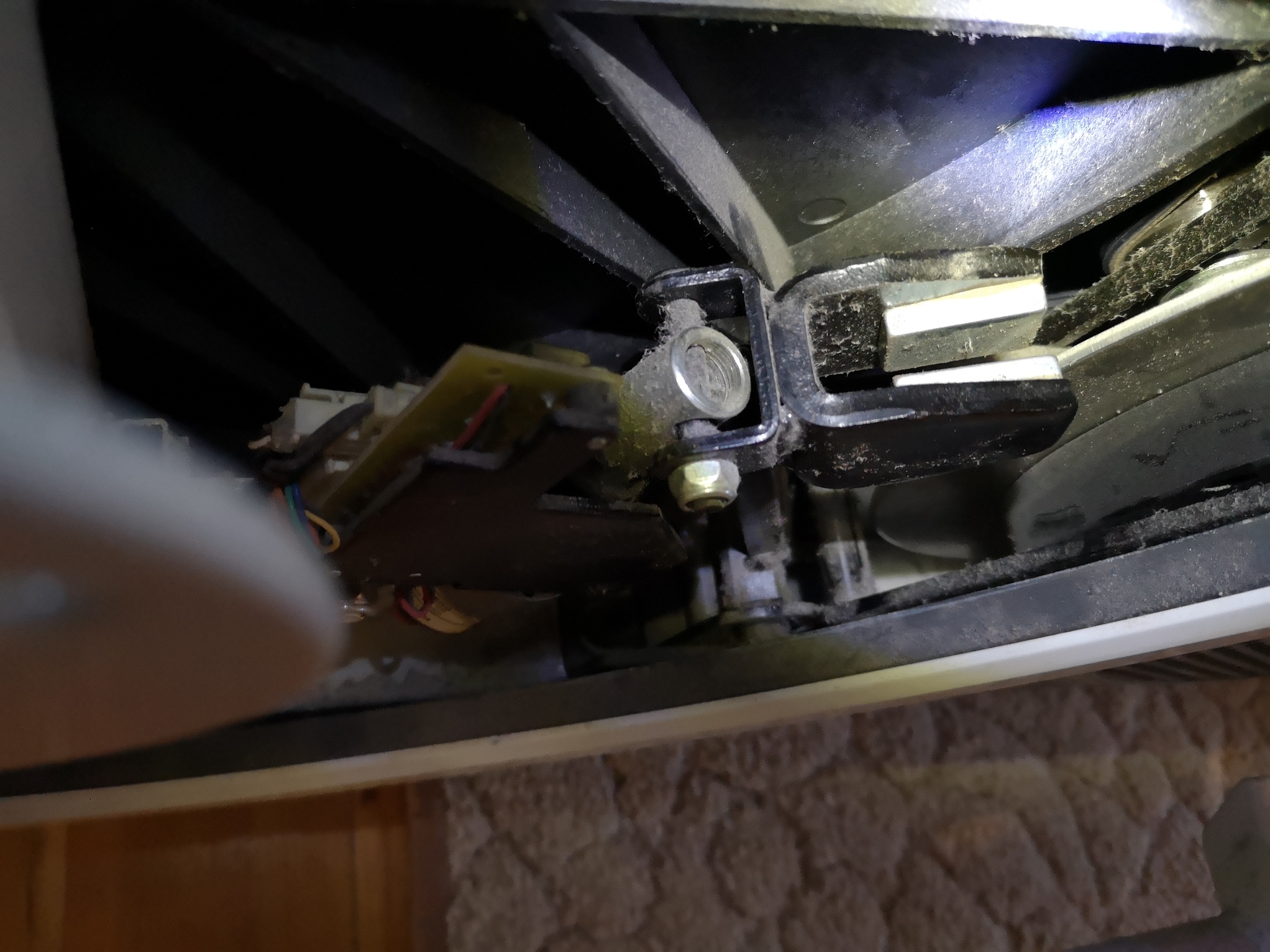

Segítségeteket kérném. Van egy használt Reebok C3.1 ergométeres ellipszisjárónk. A fék egyik pillanatról a másikra tönkre ment.nem tudtam a kezelőn erősíteni. le bontottam az oldalát. Megnéztem, rajta van a szíj. készítettem képeket is. Viszont a nagy keréken találtam egy furcs dolgot. van rajta egy henger mágnes, meg odébb a keréken egy lyuk. olyan mintha kitörött volna belőle valami. szerintetek ezért lehet rossz a fék szabályozás? Küldök képet a kicsi tárcsáról. ott is van 2 db mágnes az u részen. Ez is lehet a fék erősítés?Itt vannak az elektromos szerelékek
Azt nézd meg, hogyha hajtod, a kijelzőn változik -e a megtett út, időmérés elindul -e. ha igen, akkor a mágnes jó helyen van, és az érzékelője is működik. A kép alapján úgy tűnik, hogy állandómágnessel fékez, az "U" alakú idom helyzetétől függően, amit egy kis motor mozgat.

Nagyon köszönöm a gyors választ! küldöm a képet ,amit elindítottam a masinát.. kijelzőn igen változik megtett út, időmérés is elindult,kalória mérés is elindult. szív puzus mérés is elindult. ezek szerint a mágnes jó helyen van, és az érzékelője is működik? de nem reagál a nehézség állításánál. ezek szerint a u alaku mágnes motorja mehetett tönkre? Lehet ezt javítani? be lehet ilyet szerezni? esetleg valami állítási lehetőség lehet valaholt, mert akkor készítek részletesebb képeket

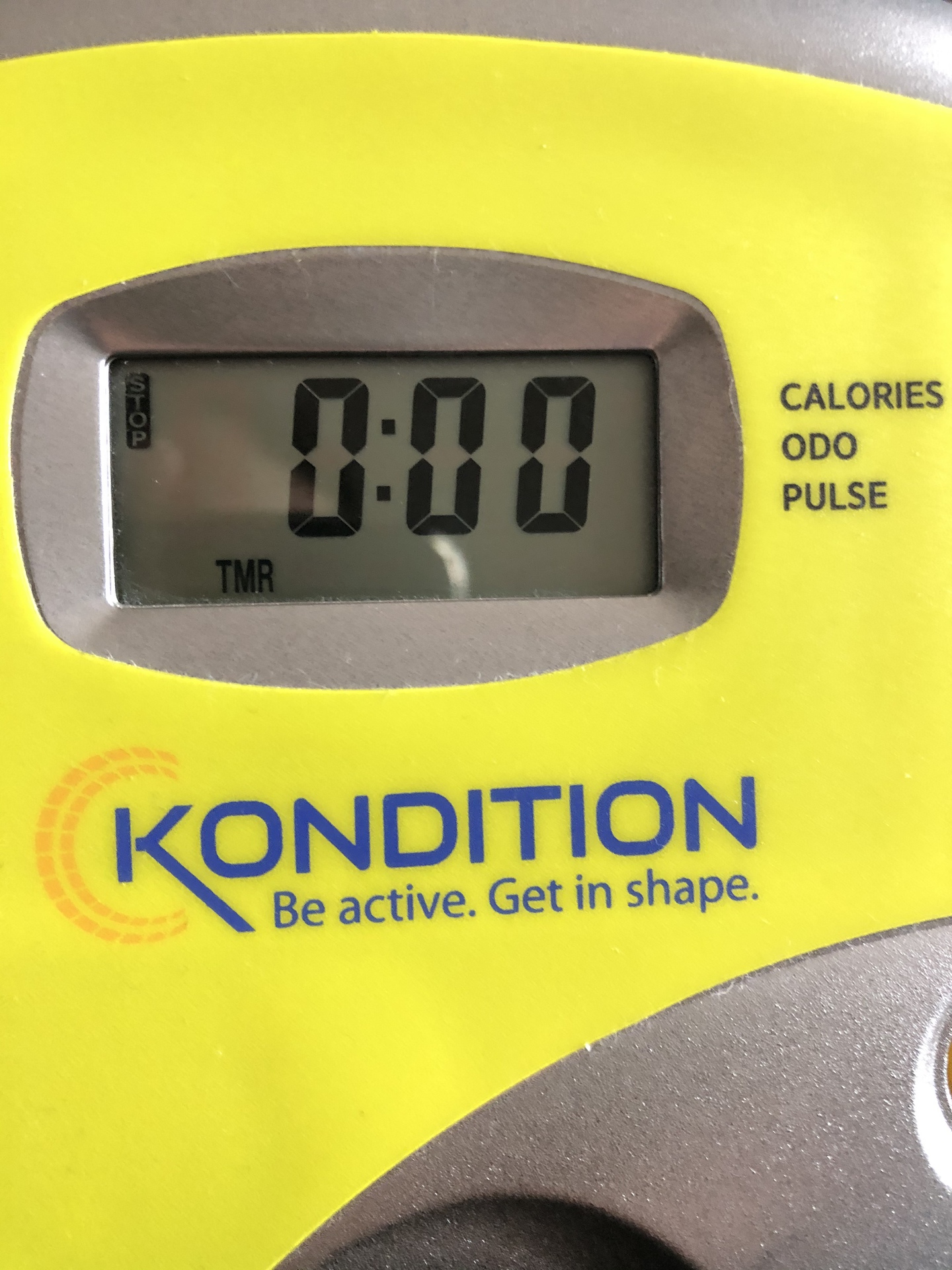

Jan. 04-én tettem az utolsó bejegyzést a szoba kerékpár kijelzőjével kapcsolatban : a ti segítségetekkel sikerült a hibát feltárni: -a műanyag tokozott mágneskapcsoló hibás-.
Ma megbontottam és a lehető legközelebbre állítottam a mágneshez és megkocogtattam a relét. A pedál mozgatására a kijelző működni kezdet : a STOP felirat eltűnt és a kijelző működött (a pulzust nem mutatta) a többit igen. Ha megint nem kapcsol be akkor csak a műanyag tokozású kapcsoló cseréje segíthet? Mert találtam hasonlót (1.000,-Ft-ból kijön szállítással)
Ezeket látni pedálozás közben, ha a pedálozás megszűnik a kijelző STOP állásba vált,

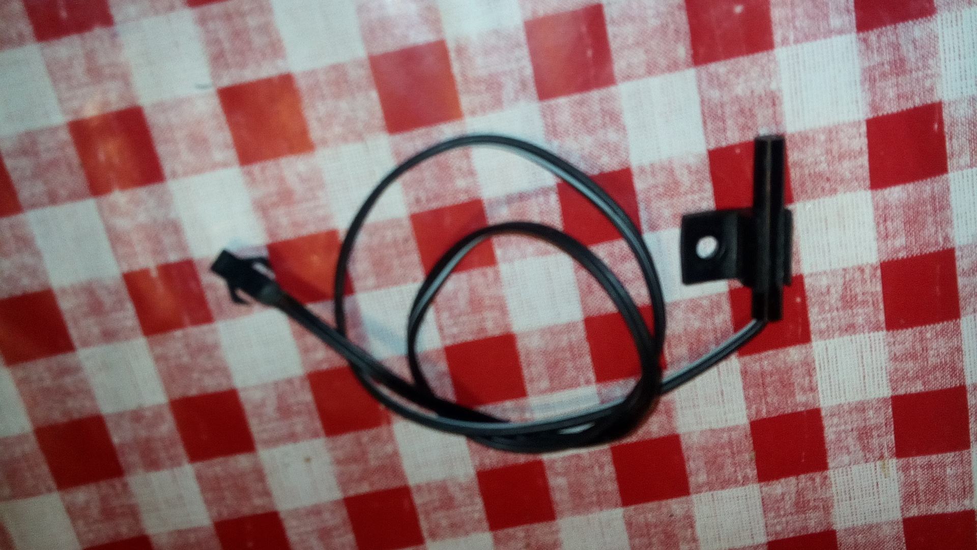

Sziasztok. Van egy sportline xfact h11.1 szobobiciklim és egy ideje nem működik csak a pulzusjelző. A mai nap szétszedtem és akkor láttam hogy ez a (reed ) érzékelő darabokban hevert a burkolat alján. Tudnátok ebben segíteni hogy milyen kellhet bele?

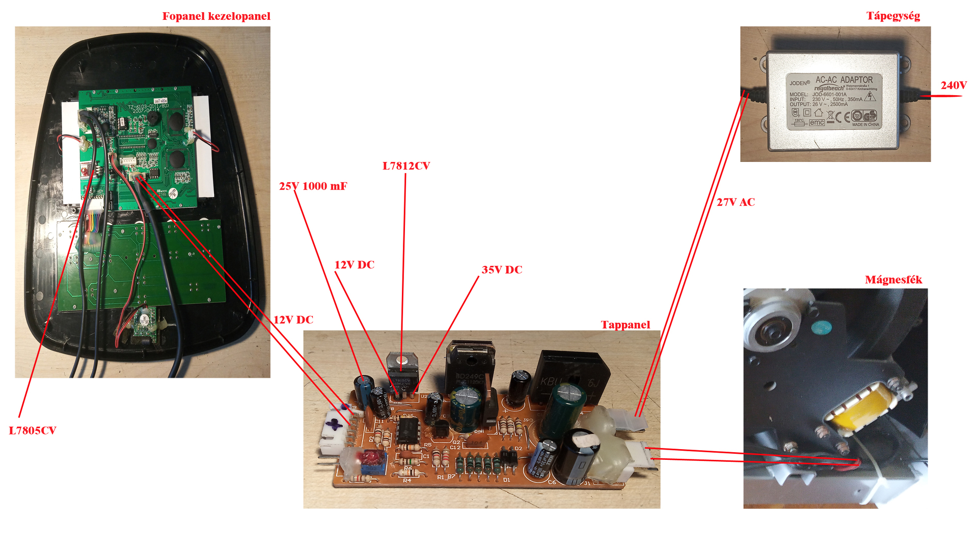

Sziasztok! Az alábbi mágnesfékes szobakerékpár elektronikájához kénék segítséget.
Elődleges Hiba: A táppanelen a 25V 1000mF kondenzátor kipukkant, a mellette lévő L7812CV fet megégett. A legtöbb kondenzátor púpos volt. Első körben a L7812CV fet , a kipukkant kondi és az összes púpos kondi cserélve lett. A L7812CV egyik lábán 35V DC-t mérek míg a másik lábán 12V DC-t. Ha összekötöm az egészet és áram alá helyezem egy pillanatra felvillan a kijelző aztán elalszik. Mintha kevés volna a táp , pedig ez 10 évig ezekkel az alkatrészekkel ment. A táp valóban kevés lehet mert: ha összekötött állapotban a L7812CV 12 voltos lábára mérek 3,5 voltot tudok mérni. Ilyenkor a főpanel L7805CV fetjén is csak 3.5 volt van. Ha a kijelzőt egy 12V os egyéb külső tápra kötöm bekapcsol és ránézésre hiba nélkül működik, nem melegszik, tesztfunkciók működnek, jónak tűnik. A L7805CV fet lábain 12 és 5 voltot mérek. Ha külső tápról működtetem és áramerősséget mérek a főpanel áramfelvétele 1A. Nem tudom , hogy ez sok vagy kevés. Kérdések: Meghibásodhat e úgy egy áramkör , hogy látszólag minden rendben, nem melegszik, de több áram, feszültség kell a működéséhez mint korábban. Reális e az, hogy egy L7812CV fetre egy olyan fogyasztó legyen kötve aminek kb. 1A az áramszükséglete, ha igen akkor miért eshet le a 12V 3,5 voltra. Próbaképpen kicseréltem a Táppanelen látható IC-t és két tranzisztort is de nincs változás. Valami ötlet, hogy hol keressem a hibát. A segítségeteket előre is köszönöm.
A 7812 és a 7805 inkább stabilizátorok. Az adatlapjukra rákeresve látod a maximális áramukat (1.5A). Melegszenek-e erősen? Ha nem és a kimeneten még sincs meg a fesz,akkor a betáp fesz kevés. Szeretnek gerjedni, a lábakhoz közel 100nF javasolt.
Azt az 1A-t hány volt mellett veszi fel a kijelző? A kijelző milyen tipusu? (LCD vagy LED?) Az a "tápegység" gyanús nekem...
Köszönöm a választ a fet -et elnéztem de már nem tudtam valamiért módosítani a bejegyzést.
Az 1A 12 voltnál veszi fel ha egy külső átlagos 12v-os 2.5A es tápról megtáplálom. A kijelző jobb és bal oldalán ledsor van. Van hozzá egy nagy hűtőborda is ami a képen nem szerepel, alapból biztos hogy melegedett, de ha asztalon összerakom akkor 12volt van terhelés nélkül az L7812CV -n , és terhelve csak 3,5volt mérhető az L7812CV kimeneti lábán . És csak nagyon keveset melegszik. A bemenet az nem esik le mindig megvan a 35volt. üdv...
Hello! Én egy ugyan ilyen tápot javítottam pár hónapja. A hiba az volt, hogy a nagy kondi ESR értéke valami rémisztő volt, miközben a kapacitása látszólag rendben volt. Még a 12V-os stabit is kinyírta, mert a kimenetén lévő kondiból visszafelé folyt az áram, mikor a nagy kondi feszültsége összeesett. A lényeg, hogy vicces módon nem a púpos kondi volt rossz. Én nagyobb kapacitású 2200µF-os kondit tettem bele. És fontos a stabi hővezető paszta újra kenése.

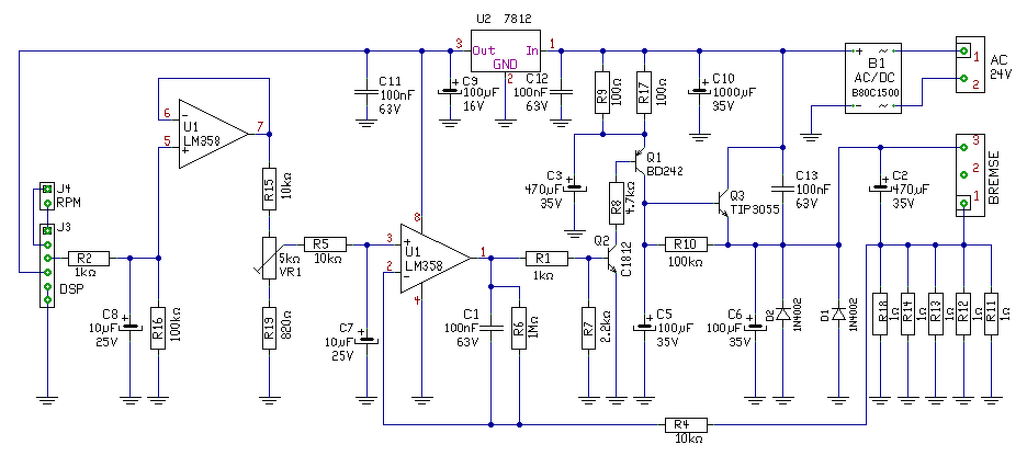

Egyébként kirajzoltam, felteszem hátha valakinek hasznos lesz.
Köszönöm a választ , legjobb lesz ha a maradék nagyobb kondit is kicserélem, 5 db még az eredeti de nem púposak, ESR-t nem tudok sajnos mérni, csak multiméterem van .
Akkor te a stab lábánál lévő 25v /1000mF os kondi helyére tettél be egy 2200mF kondit. Amit te javítottál abban is kipukkant a 25v 1000mF kondi illetve a L7812CV stabi szétégett? üdv...

Ha 35V-rol leesik 3.5-re, akkor a stabIc zabálja fel a 30V körüli feszültséget. Ha 1A-t vesz fel, akkor az testvérek között is 30W. Melegednie kellene, erősen.
A 12V esik le terhelés alatt 3.5 re , a 35 v az marad továbbra is 35v. ezeket az értékeket a stabic lábain és sorkapocs tápcsatiján mérem . Az 1 A áramerősséget pedig akkor mérem amikor egy külső tápról táplálom meg a főpanelt. Ilyenkor a főpanel tökéletesen működik. üdv.. A hozzászólás módosítva: Júl 20, 2020

Tulajdonképpen már a 7812 és a szétdurrant és púpos kondik kicserélése után is jó volt. A további problémát az AC-AC táp okozta. Túl sok volt a 7812 bemenetére az a 35-37-V ettől lekapcsolta a védelem. Hogy mi van a táppal nem tudom, rádugtam egy 24V /3.5A laptoptöltőt és a kerékpár tökéletesen működik. 1 óra hegymenet után is csak kéz meleg a 7812 persze hűtőbordával. A 24 V tökéletesen elég a működéshez az sem baj hogy nem AC hanem DC. A fékezőhatás több mint megfelelő. Ha valaki ebbe a hibába fut egy Crane szobabiciklinél cserélje ki a 7812-t és a púpos kondikat és ha a bicikli nem indul el, először a AC-AC tápot cserélje ki pl: egy laptoptöltőre. Teszteltem: 19V/3.5A Notebook táppal is és azzal is megfelelően működik. Üdv....

A szobabicikli kijelzőjén a bal felső sarokba megjelent a STOP felirat és nem mér semmit. Mi okozhatja a problémát? köszönöm!
