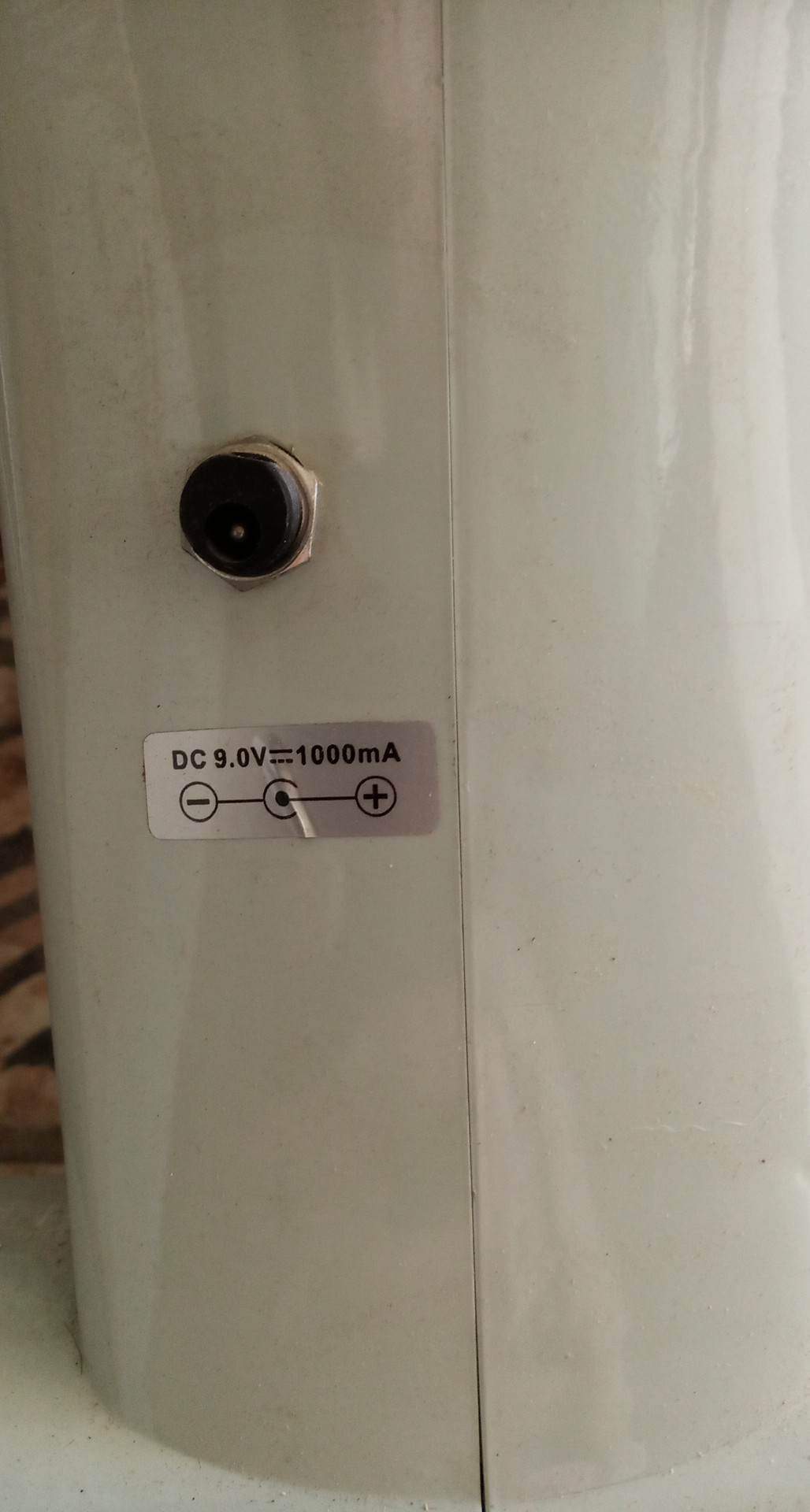

Van egy Robust Comfort szobabiciklim, de az adaptere sajnos nincs meg. Neten nem találok róla semmit. Nem tudjátok esetleg, hogy milyen adapter kéne hozzá, hogy tudjam használni?

Esetleg azt nem tudod, hogy milyen modell?
(#) ferci válasza MintMedve hozzászólására (») Jan 3, 2023 / 1
Tegyél fel a csatlakozó aljazatról egy jól kinagyított képet - hátha látható pl. "12 V" vagy hasonló írás, a polaritás ( sem mindegy ) jele, stb.
A megvilágításról ne feledkezz el, mert a feketén a fekete nem mindig látható rendesen.
(#) img válasza MintMedve hozzászólására (») Jan 3, 2023 / 1
Ezekben általában Chang Yow vezérlők vannak, azok pedig 6V / 1A-ról vagy 9V / 1A-ról működnek. Próbáld ki egy 6 voltos táppal (palást a negatív, tüske a pozitív), aztán ha nem megy akkor jöhet a 9 voltos.
(#) MintMedve hozzászólása Jan 3, 2023 /
Köszi az eddigi válaszokat!
A modell száma: Robust Comfort (26595).
Mellékeltem a fotót a csatlakozó aljzatról.
Akkor tudsz mindent már.. 9 voltos adapter kell, ami tud 1 ampert ( 1.000 mA ).
A középső (lyuk ) érintkezője lesz a pozitív.
A kérdés már csak az, hogy melyik dugó fér be, mert sok fajta méretű van.
Ezt 2-3 félével ki kellene próbálnod, melyik illeszkedik "húzósan".
