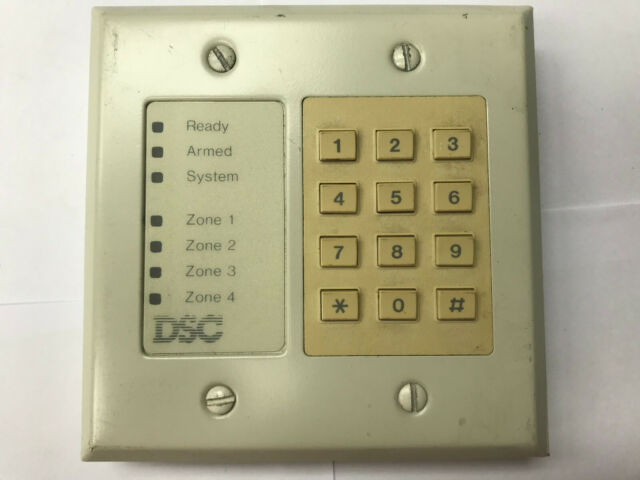

A következővel kapcsolatban kérnék tanácsot.
Egy ismerős kért meg, hogy nézzem meg a régi riasztóját. A billentyűzeten nem érintkezik a 2-es gomb.
Egy régi DSC PC1000-ről van szó, a billentyűzet típusa PC1000RK.
Ha szétszedem, vajon ez a hibás gomb javítható lehet még?
Esetleg nem tudna valaki elfekvőben beszerzési forrást egy ilyen billentyűzetre?
Vagy még egy megoldás, a HESTORE-ban kapható jópár alfanumerikus, mátrixos billentyűzet, esetleg valamelyiket be lehetne tenni a régi helyett, vajon a régi is mátrixos felépítésű lehet?

(#) pipi válasza Andralin hozzászólására (») Jún 22, 2020 /
szedd szét nézd meg, ha nyomógomb van mögötte akkor tudod cserélni, Ha vezetőgumi, akkor lehet kapni javítókészletet, ami gumippogácsa, a régit levágod, az újat felragasztod, soha nem próbáltam, a hozzá adott ragasztó jól megfogja-e. Távirányítóban én egy háztartási alufóliadarabot technokollal ragasztottam a pogácsára, működik....
Perzse előtte meg kell puceválni a nyákot, és a gumit is, de vigyázz a többiről nehogy lemosd a vezetőréteget, inkább csak nedves ronggyal a gumit...
(#) Andralin válasza pipi hozzászólására (») Jún 23, 2020 /
Meg fogom próbálni így megjavítani, nagyon köszönöm a tanácsot!
(#) Andralin válasza pipi hozzászólására (») Jún 26, 2020 /
Esetleg abban tudnál még segíteni, hogy hol lehet beszerezni ilyen vezetőgumi javítókészletet?
(#) pipi válasza Andralin hozzászólására (») Jún 27, 2020 /
Nem tudom mi esik hozzád közelebb
ilyen is van aranyáron: Bővebben: Link
vagy a pogácsák: https://www.hqelektronika.hu/hu/taviranyito-gumi-gomb-pogacsa-100db...00001r
