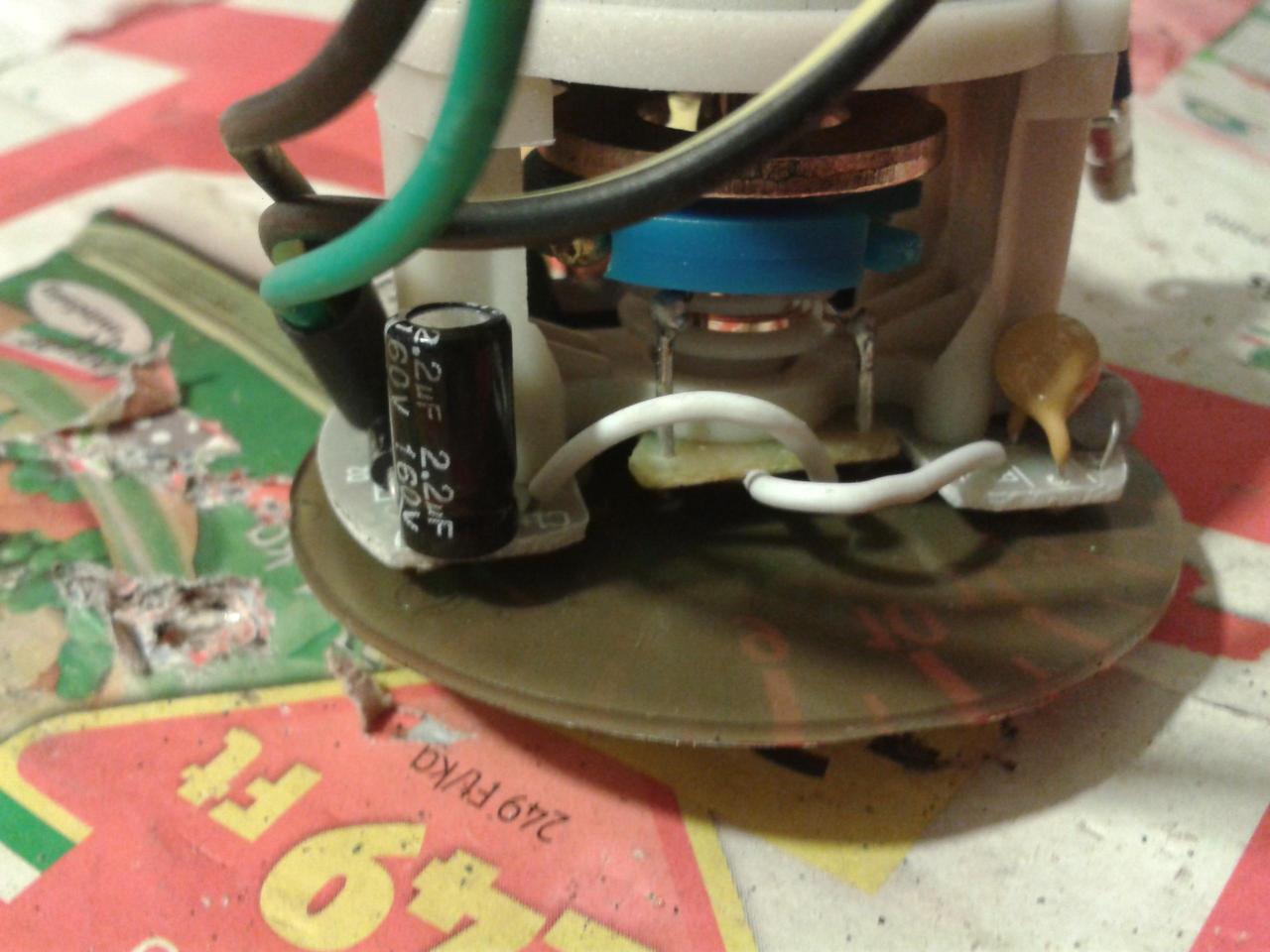

(#) runner95 válasza proli007 hozzászólására (») Márc 31, 2014 /
Üdv!Csak rávettem magamat és szétszedtem.Ennyi van a belsejében.
(#) proli007 válasza runner95 hozzászólására (») Márc 31, 2014 /
Hello! Én változatlanul azt mondom, hogy ekkora eltérés nem lehet, csak úgy ha a jelbemenet nem illeszkedik a motorodhoz, és zavarjelek is működtetik a műszert, nem csak a gyújtás impulzusai. Lévén hogy a gyújtás felépítése más. üdv!
