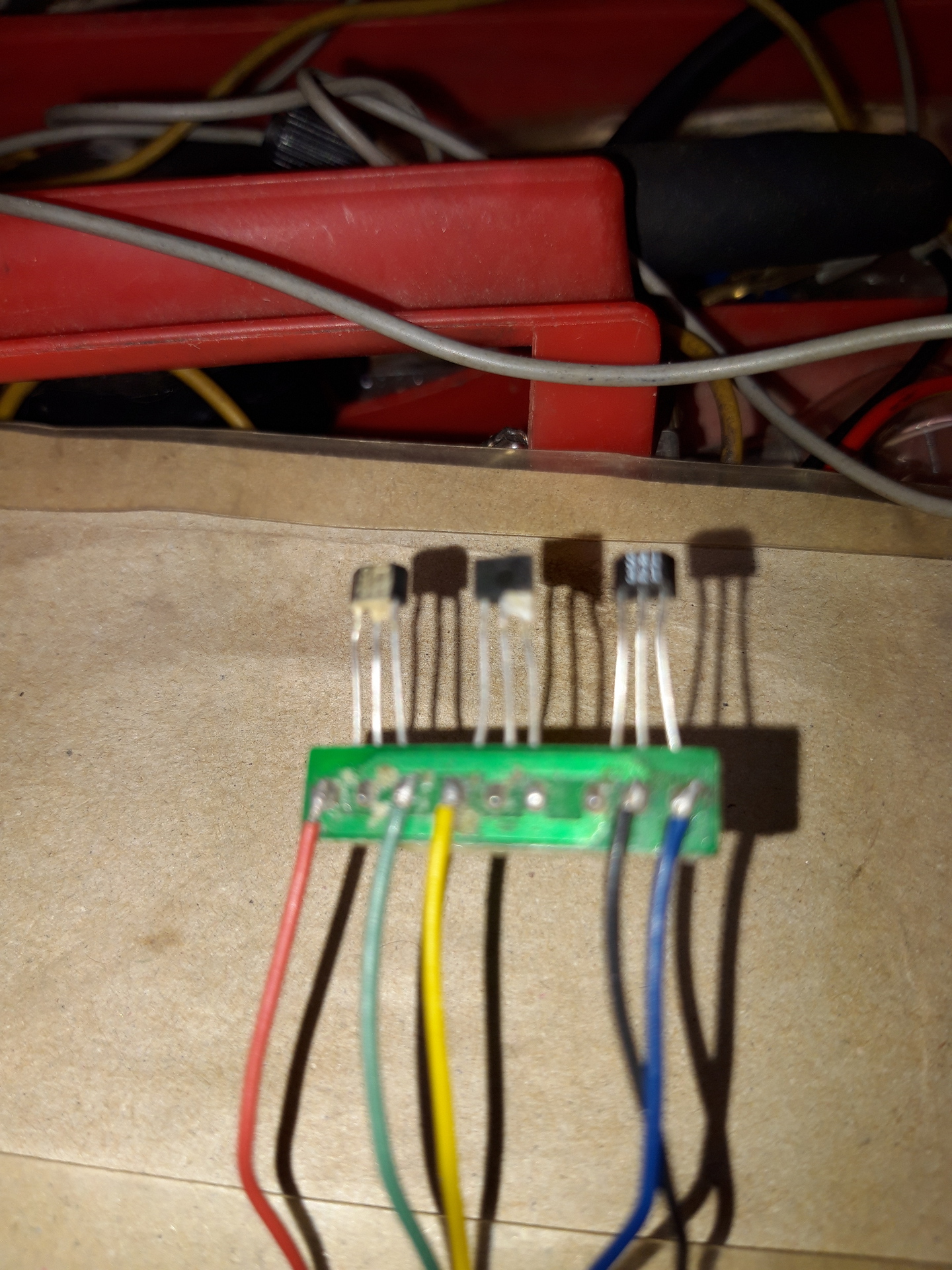

(#) doboz válasza staci123 hozzászólására (») Aug 19, 2020 /
Kicseréltük a Hall-szenzorokat,ma délelőtt lesz a próba üzem!
