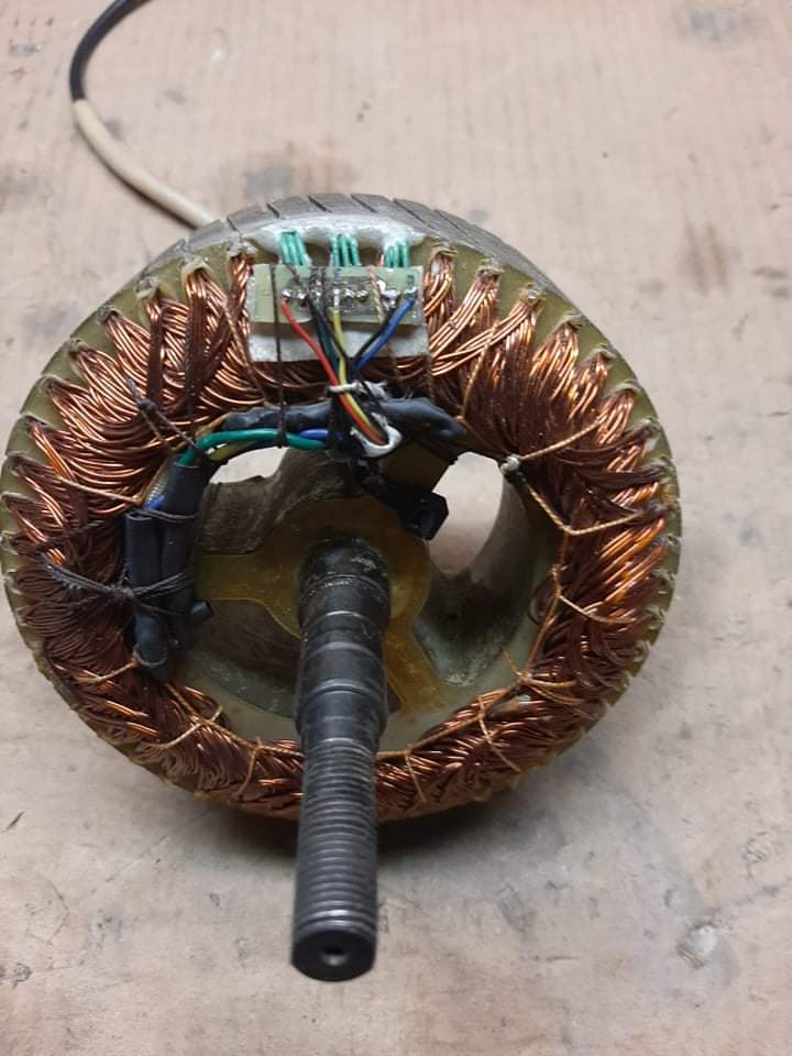

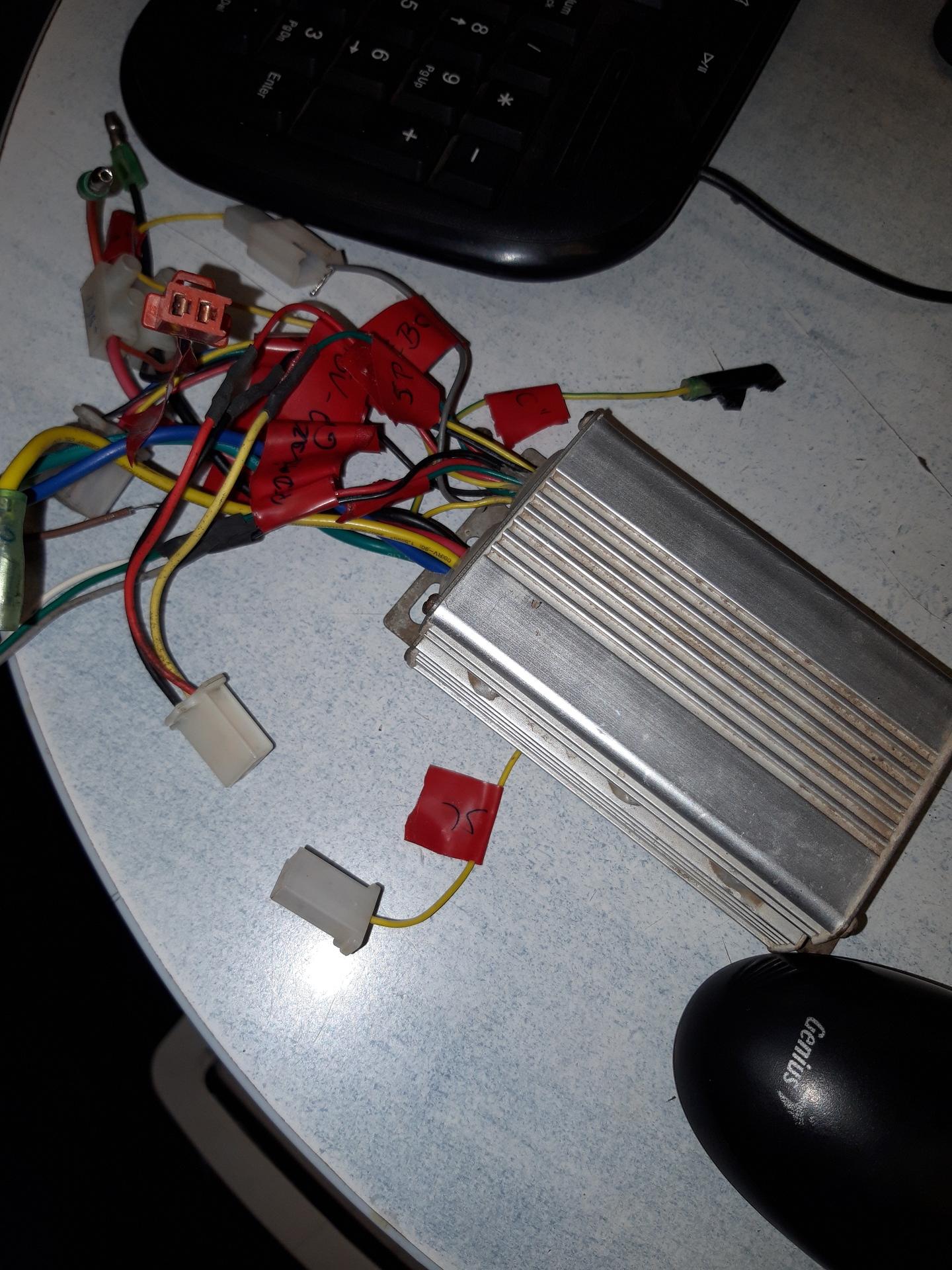

(#) doboz válasza staci123 hozzászólására (») Aug 19, 2020 /
Sajnos a próba nem sikerült, a motorvezérlő elektronikából nem jön ki a +5V ,így a Hall-szenzorok nem müködnek.

(#) Bakman válasza janigel hozzászólására (») Aug 19, 2020 /
Nekem doboz hozzászólásaiból és fényképeiből úgy tűnik, hogy a vezérlővel is gond lehet, az nem ad tápfeszültséget a hall szenzoroknak. Minden bizonnyal mással is van/volt gond, nem csak a szenzorokkal, hiába is váltja ki reed csövekkel.

(#) doboz válasza Bakman hozzászólására (») Aug 19, 2020 /
Igen egyenlőre a vezérlőt vizsgálom meg,hátha megtalálom a hibát,ami miatt nincs meg a +5V.
