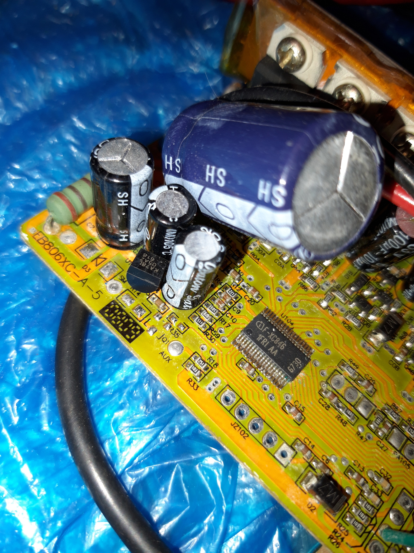

Sziasztok!Adott egy elektromos kerékpár vezérlő.A gondom az vele,hogy nem jön ki belőle a +5V. Mi lehet a baja,merre induljak el?Hátha találkozott már valaki ilyen problémával.
(#) Kastler válasza doboz hozzászólására (») Aug 29, 2020 /
Hello, mérj rá a 78l05 (ha jól látom a képen) be és kimenetére.
(#) doboz válasza Kastler hozzászólására (») Aug 30, 2020 /
Szia!Valóban,nincs bemeneti feszültség.Köszi!

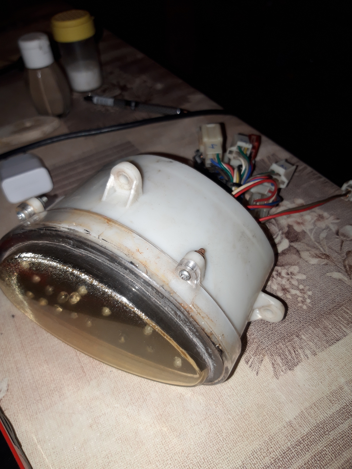

(#) doboz válasza doboz hozzászólására (») Szept 10, 2020 /
Szétszedtem a műszerfalat,keresem a hibát.
