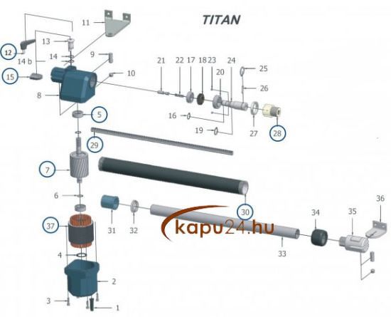

(#) Remci válasza bajuszvas hozzászólására (») Aug 17, 2020 /
Ezt tudom hogy menetes, de a kérdés a kapuszárnyra csatlakozó fejre vonatkozott, ami a belső cső végén van.
(#) zsoltee0001 válasza bajuszvas hozzászólására (») Aug 17, 2020 /
Ja. te most arra a menetes csőre gondolsz? Azt eddig is tudtuk, hogy menetes, inkább a kapuszárny rögzítő- fényes szár (nem tom a nevét) azt, hogy lehet szétszedni? Ill. a danamit anya otthoni körülmények közötti cseréjéről esetleg 1 -2 tipp...?
(#) mraulajos válasza zsoltee0001 hozzászólására (») Aug 17, 2020 /
Én cseréltem már ez a műanyag anyát. Ez több bekezdésű anya, amit egy esztergályossal készítettem, jó is lett. A fényes csővégen lévő fejen, van 3-4 furat, és ebbe a furatba van a fényes cső úgymond beroppantva. Ezt valahogy ki kell feszegetni, vagy megfúrni, és összerakásnál új helyen bepréselni a furatba. Szerintem, a bajuszvas alkatrész ajánlatai alapján, ilyen műanyag anyát is lehet kapni.?
(#) zsoltee0001 válasza mraulajos hozzászólására (») Aug 17, 2020 /
(#) bajuszvas válasza Remci hozzászólására (») Aug 17, 2020 /
Melyik alkatrész kellene? 31-35-ig egybe van de bontható/szerelhető.
A hozzászólás módosítva: Aug 17, 2020
Félre értesz, nem nekem kell, zsoltee0001 kérdezte.
Bocsi!
zsoltee0001 a képről milyen alkatrész szükséges?
