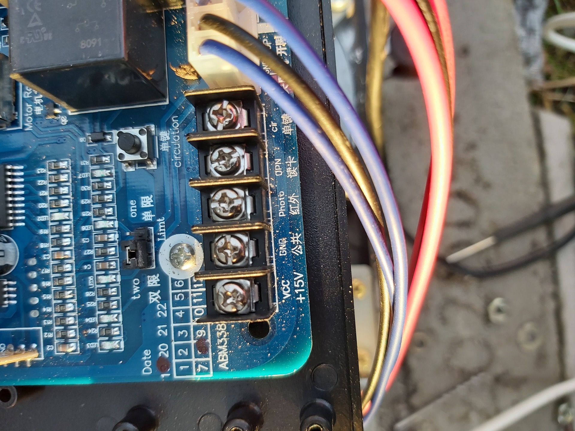

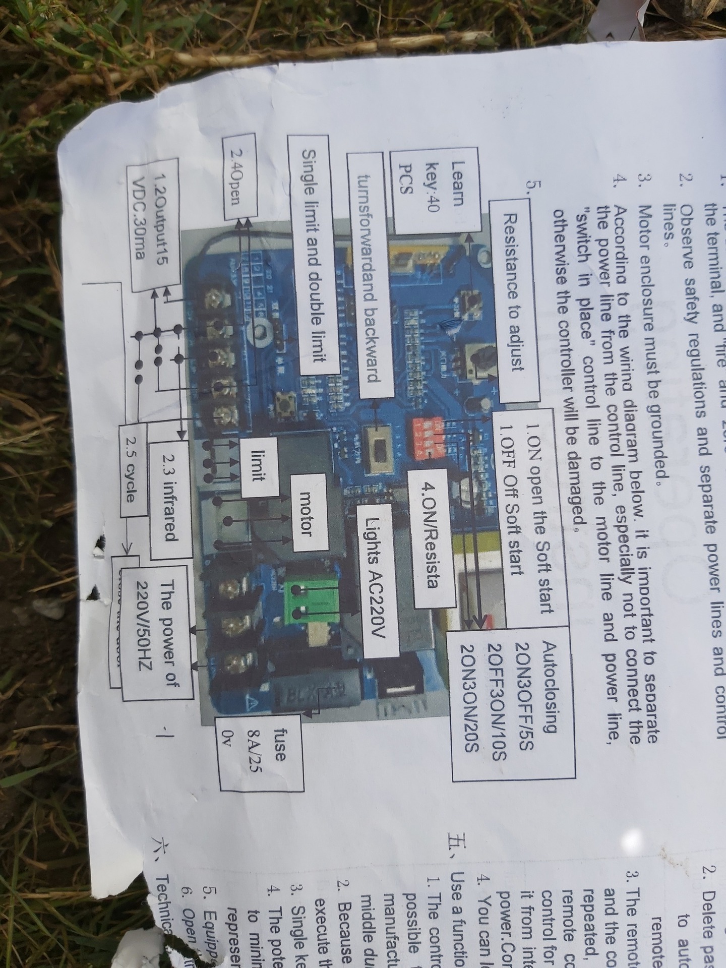

(#) Venom71 hozzászólása Szept 27, 2020 /
Sziasztok, segítséget kérnék noname tolokapu motor , infra bekötéséhez.
A táp be van kötve, mükszik is, de a vezérlést nem tudom hova tegyem! Előre is köszönöm a segítséget!
(#) uniman válasza Venom71 hozzászólására (») Szept 27, 2020 /
GND - Photo ???
Ezt kaptam hozzá!
Az infra kimenete kék szál a Com, barna az
Out.
A hozzászólás módosítva: Szept 27, 2020
(#) zsoltee0001 válasza Venom71 hozzászólására (») Szept 27, 2020 /
Igy ahogy mondja, 2-3 infrared, arra megy a infra sorkapocs 3-4.
Az infra 1-2 arra meg az 1-2
Ha leírnád kicsit jobban!
Pl; az infra com kimenete ..... pl motor ... láb
Az infra out kimenete..... pl motor.... láb.
Vagy balról jobbra melyik láb
