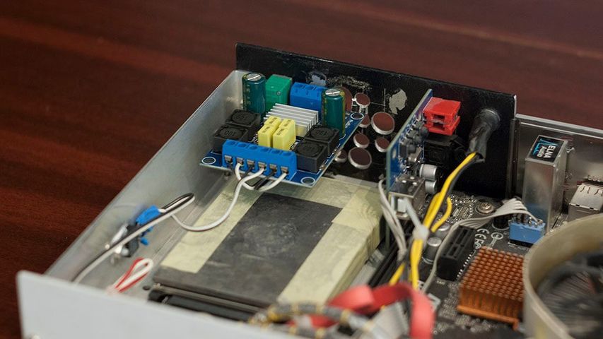

(#) LaciSupreme hozzászólása Szept 17, 2020 /
Van egy érdekes probléma. Egy mini PC-be beépítettem egy hangerősítőt. Notitáp + PICO tápról működik. Az erősítő egy TPA3116D2 modul, 300 mA-nál többet nem kér a felhasználásomban.
A 12 Voltos körről megy, és van előtte egy LM7805, mert 5 Voltról jóval kisebb az alapzaj.
– Ha épp külső tápról megy, PC hangkártyáról, minden jó.
– Ha PC tápról megy, külső hanforrásról, minden jó.
– Ha PC tápról ÉS PC hankártyáról megy, NEM jó. Hallani a PC zaját, nyikorgás-kattogás, tudjátok, miről beszélek.
Na most az ilyet a 7805 nagyon szépen kiszűri, ha egyszerű tápzaj lenne, tehát nálam valami más a gond. Próbálkoztam azért nagyobb pufferrel, kerámiakondikkal, soros tekerccsel és soros ohmikus taggal is, de semmit nem javítottak.
Van egy másik beépített USB hangkártya, annál is ezt csinálja.
Feszstabilizátort elszigeteltem a háztól.
Nem a merevlemez kavar be, CPU használattal van összefüggésben.
