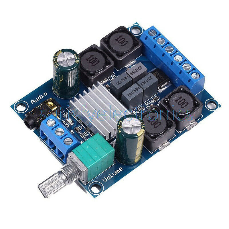

Földhurok az kérem szépen. Mind a PC hangkártya, és mind a TPA modul hangfrekvenciás földje a tápfölddel közös. Ezt nem fogja egy stabilizátor kiszűrni, mert nem a tápsínen, hanem a földsínen kóvályog a zaj. Viszont van erre gyógyszer. Mindjárt keresek egy rajzot.

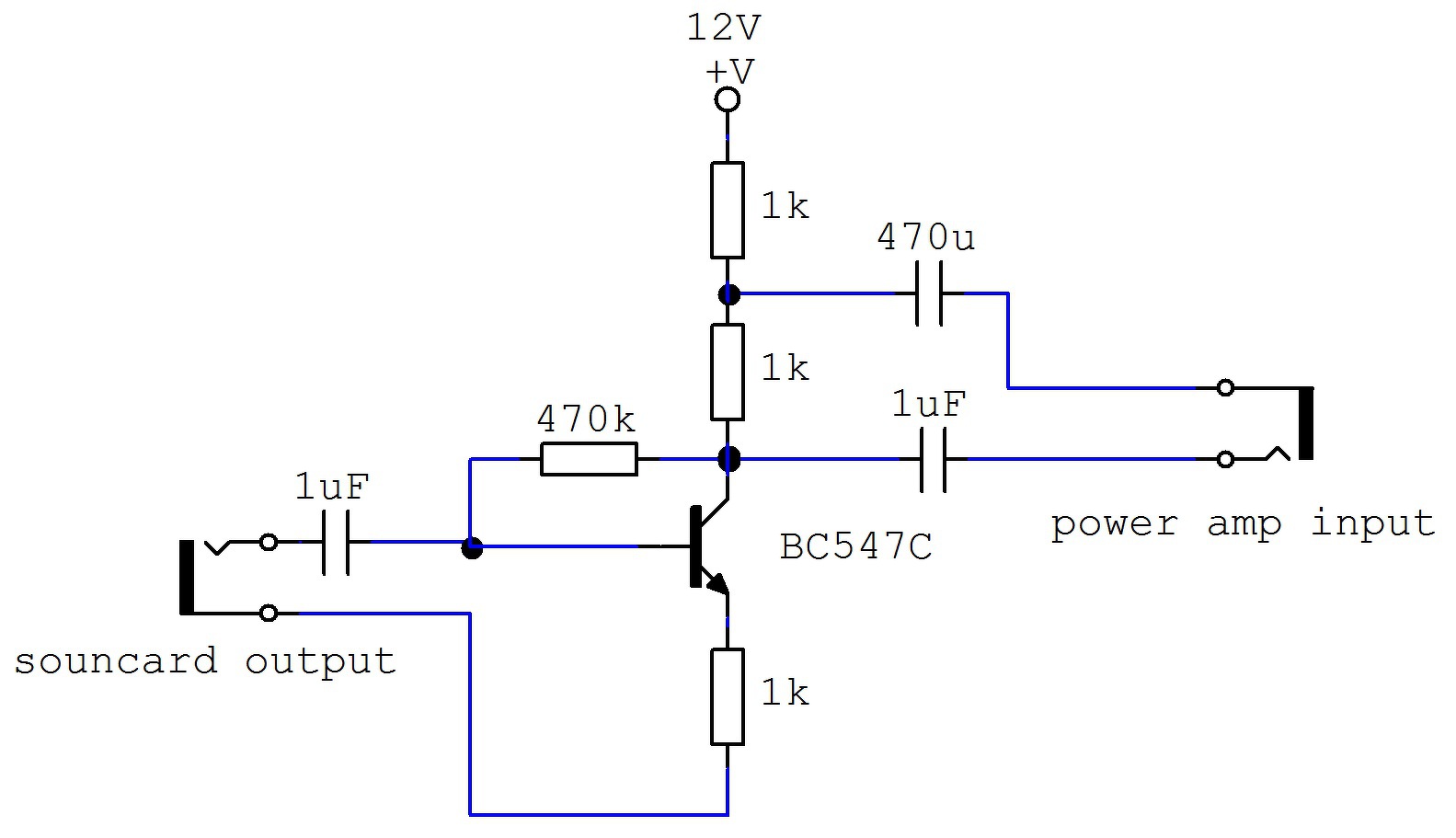

Itt van két egyszerű kapcsolás. Értelem szerűen sztereó esetében két darab kell, de a tápot hidegítő kondik lehetnek közösek. Ha érdekel, nyákot is tervezhetünk hozzá.
Megpróbálnám azt is, hogy a TPA és a hangkártya gnd-jét nem egyenként hosszú vezetékkel hoznám valahonnan, hanem az alaplap azon gnd részéről, ahol a hangchip van. Onnét is nagyon rövid és vastag (0,5mm) vezetékkel.
(#) LaciSupreme válasza tothbela hozzászólására (») Szept 17, 2020 /
Köszönöm a válaszaitokat.
Földhurok? Az egész PC két tenyérnyi, és össze van földelve minden a fémházon keresztül. Viszont ez a pici zaj valóban ott van a közös tápról táplált erősítő, és a hangkártya kimenet minden része között.
A vastagabb nullvezetékes IC kábel javított, mondjuk úgy 3 – 4 dB-t.
Az árnyékolt és extra rövid vezetékek nem segítettek; gondoltam talán antennaként viselkedik.
A kapcsolások ide "bonyolultak", és lehet tévedek, de ha a zajossá vált tápkörről kapja a 12 Voltot, akkor az a zaj megjelenik a kimeneten, mondjuk a negyedére csökkenve.
Ennél egyszerűbb és biztosabb megoldás, ha feláldozok egy dugasztápot, meg egy relét, hogy kapcsolja. Csak hát azért mégis elegánsabb lenne nem külön táppal.
(#) LaciSupreme válasza LaciSupreme hozzászólására (») Szept 17, 2020 /
Egész véletlenól eszembe jutott, hogy az erősítő betáp nulla pontját kikössem. Tehát onnét csak pozitív tápot kap. A nullát a hangkártya irányából kapja meg. És nincs zaj! Szóval igazolódni látszik, hogy földhurok.
Közös nullpontról odavezetve, hogy mégse a hangkártya körén át folyjon az áram, szintén jó, nincs zaj.
Na de ilyet...

(#) tothbela válasza LaciSupreme hozzászólására (») Szept 18, 2020 / 1
Megpróbálhatod azt is, hogy egy hosszabb IC kábellel (2-3m) kötöd össze a hangkártyát a végfokkal. A lényeg ott kezdődik, hogy a kábel jelentős részét egy vasmaggal zárod körül. Ez lehet kisméretű csupasz toroid trafó magja, nagyobbacska ferrit gyűrű, vagy amit találsz. Annyi menetet fűzöl be ammennyi csak elfér.
A földhurok hallatán sokan csak a hálózati trafóból szóródó mágneses erővonalak okozta indukált feszültségre gondolnak. Pedig ha egy fogyasztó (alaplap) áramfelvétele változó, és hogy a fenébe ne lenne az, akkor a tápegység föld vezetékén, vagyis annak Ohmikus és induktív részén feszültséget fog generálni. Ez a feszültség már a hangchip kimenet földjén is megjelenik.
Nem kell nagy PC hozzá hogy a kerregés megjelenjen, egy körömnyi BT modul a maga 100mA alatti áramfelvételével, mindössze 5cm vezetékkel csatlakoztatva egy ilyen TPA végfokhoz ugyanúgy kerreg. Ja ráadásul nem is hálózatról, hanem akkuról.
Ez a TPA3116 igazából szimmetrikus bemenetű, így önmagában képes lenne kioltani a zajt, de a nyákon ezt az opciót nem aknázták ki a tervezők. Nagyon finom szerszámokkal ez a funkció elérhető, de nem ajánlom csak biztos kezű órásmestereknek.

(#) LaciSupreme válasza tothbela hozzászólására (») Szept 18, 2020 /
Hát igen, nem gondoltam volna, hogy így találkozok elsőnek ezzel a jelenséggel. Hiszen itt semmi nem úgy van, mint amitől a közhiedelem szerint kialakulhat.
De hogy a különböző nulla pontokon milyen eltérések vannak, akár a fémház egyes részein is, az hihetetlen. Perszer értelmetlen nulla csillapításra tekert potméter esetén, de akkor is.
Most pár óra után azt mondom, jó így, nem piszkálom. Normális hangerőre állítva már "hangosabb" a rádiós egér cicergése, ezt meg nem hallom.
A gépházba bejövő 12 Voltos tápcsatlakozó nulláját viszont elszigeteltem, mert nem meglepő módon, azon is jött be másfajta tápzaj. Az erősítő a nulláját a gépház egy pontjáról kapja, ahoval az alaplap érintkezőin keresztül jut. Meg a hangkártyából, reményeim szerint az fémesen össze van kötve a közös nullával, így sehogy se lesz füst.
Gondolom a IC jelbemenetének lábait kellene felhajtogatni, hogy ne legyen közösítve a tápja nullájával, és önálló körré tenni.
Mellesleg ezt az IC-t vagy kiépítést nem tudom, hogy gondolták. De ha nagyobb teljesítményt akarnék kivenni belőle, és még a tápfeszültség se a minimum, olyan alapzaja van, hogy borzalom. Vagy csak az erősítés mértéke túl nagy? Ahogy látom, lehet ezt konfigurálni egy ellenállás osztóval.
A TPA3116 egy nem is rossz erősítő. A kínai modulok sajna nem foglalkoztak vele rendesen. Igen, egy ellenállás osztóval lehet programozni valamelyik lábon. A zaj sok mindentől függ, nálam a bemeneti impedancia alacsony értéken tartása jó eredményt hozott.
A lábak felhajtogatása elég macerás, főleg hogy azokat ki kellene vezetni az alig több mint 1mm magasan lévő hűtőborda alól.
Ha átszerveznéd a huzalozást, az is megoldás lenne. Az alaplapnak azt a pontját ahol a felfogató csavarok vannak ki lehet jelölni GND-nek. Mégpedig azt, ami az alaplapi hangkimenethez a legközelebb van. Ide csatlakozhat az erősítő, meg az USB-s hangkártya is. Csak ebből a pontból kapjon földet ez a két panel, az USB kábel meg feltekerhető arra a flippes ferritre.
Előszedtem néhány modult. Hát nagyon nem kell szétbarmolni a TPA lábait, mert a szimmetrikus bemenet invertáló lába is kondenzátoron keresztül kapcsolódik a GND-hez. Egyik modulomon elektrolit kondenzátorok a csatolók, ezeket szívbaj nélkül ki lehet kapni, és a felszabadult forrszem máris befogadhatja a vezetéket. De ha csak simán kiemelem a föld felé menő lábat, arra is mehet a vezeték.
Egy másik modulon SMD kondenzátorok vannak, azokat le lehet dobálni, majd szabad szellemű megoldással ki lehet vezetékelni a pontokat.
Egy harmadik modulon annyira kedvező a helyzet, hogy csak a kondenzátor lába körül három vékony csíkot kell átvágni, és a forrszem máris földfüggetlen.
A hangerőszabályozó potméter értékének csökkentésével én is próbálkoztam, plusz ellenállásokkal. De úgy csak annyival lett kevesebb az alapzaj, amennyivel jobban újra fel kellett hangosítani a kívánt végső hangerőhöz. Sok értelme így nem volt. Lehet, akkor az egész értékét kellett volna csökkenteni.
Hiszed vagy sem, de ezen az alaplapon nem földeltek a felfogató csavarok. Csak sima lukak, különben oda tettem volna én is. (Na ez elég félreérthetően sikerült.)
Nálam a második megoldás van, SMD csatoló kondik. Az meg még mintha valami egyéb ellenállásokra is menne, amennyire emlékszem. De talán elég a bemeneti csatlakozóknál és a potinál átvágni a közös földet. Na erre még alszom egyet, ha megint meghallok valami földhurokból eredő zajt, már tudom, mit kell tennem.
A bemeneti impedancia csökkentést nem kell a teljes frekvenciasávban létrehozni, csak a kritikus értéken. Úgy gondolom az erősítő 400kHz kapcsolójele a ludas, így igazából csak hangfrekvencia felett kell csillapítani. Nekem 50kOhmos poti (ennek 12,5kOhm a legnagyobb kimeneti impedanciája ha hangkártyáról vagy kisimpedanciás jelforrásról van meghajtva) 470pF-os kondenzátorral hidegítve megszűnt a korábbi sziszegés. Ha időm engedi megtesztelem valamelyik modult, az eredményről pedig beszámolok.
A közös föld szétvágása csak akkor hoz eredményt, ha a szimmetrikus bemenet invertáló pontja is leválasztódik a táp földjéről.

(#) tothbela válasza LaciSupreme hozzászólására (») Szept 19, 2020 /
Nos jó hírem van. TPA3112, 26dB programozott erősítés, invertáló bemenetek földelő kondenzátorai lekötve a nagyáramú földtől. Mint bemeneti föld külön csomópontként a hangerő potival alkot egy egységet. A nagyáramú és a jelföld összekötve egy 220 Ohmos ellenállással hogy ne lebegjen. A poti most 10k, és szándékosan közös tápról járatom BT vevővel, diszkmennel. Se kerregés, se susogás. A táp egy modem 12V/1,5A tápja.
A 470pF-ok meg kimaradtak véletlenül, de így sem zajos.

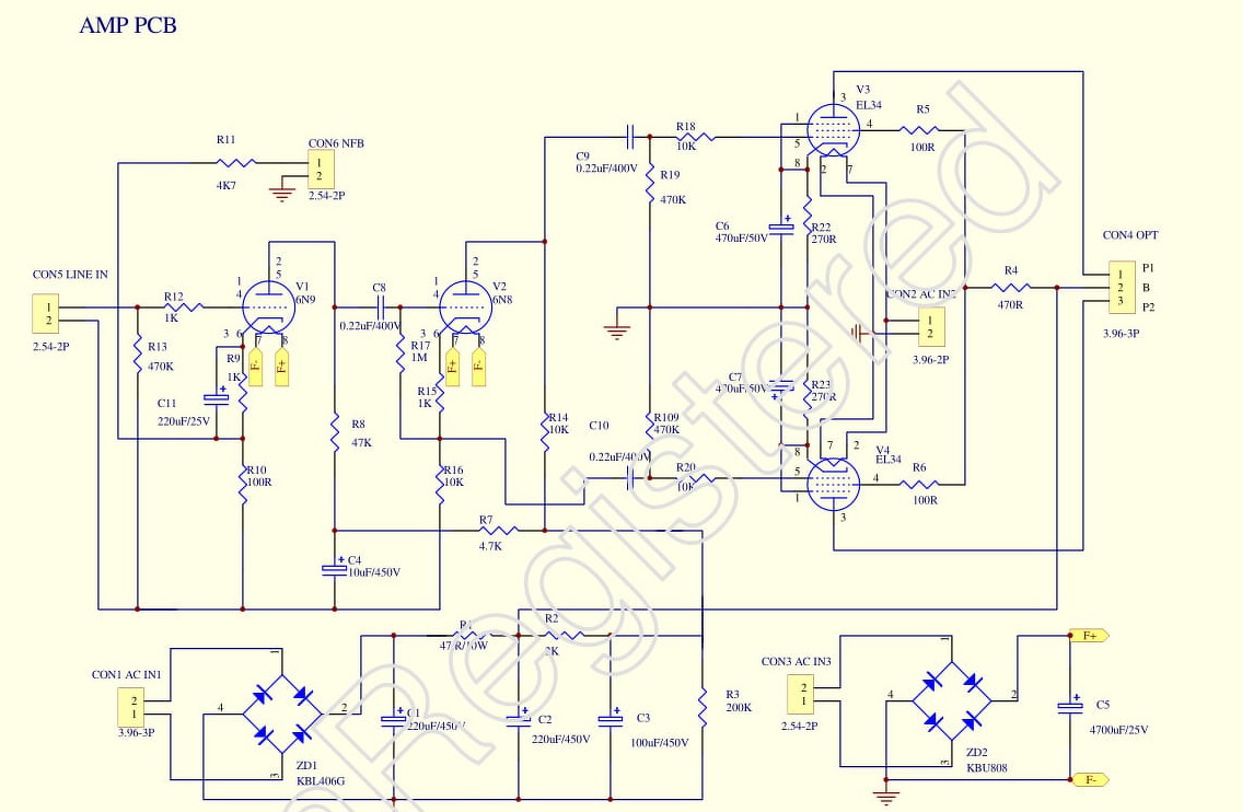

(#) kt66 hozzászólása Szept 19, 2020 /
az elsö csövet szeretném 6N8SZ re cserélni,tudtok segiteni?
