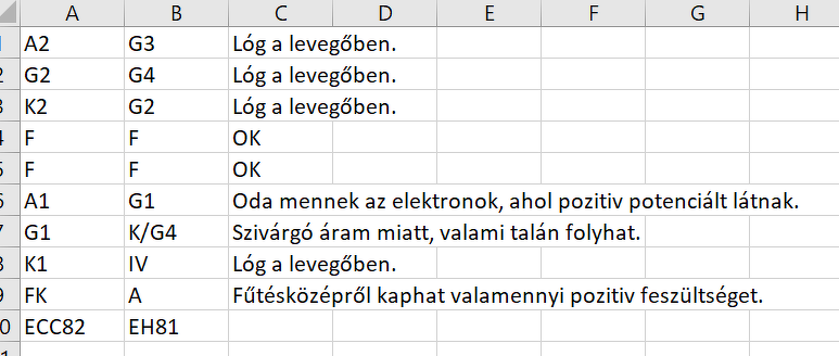

Tudja valaki hogy ml r-1251/v készülékben az E81H cső helyére miért tehettek ECC82-t? Ez valami variálás, vagy nem volt jobb? Nem is értem, a két cső azért más kissé..... Mellékelem a kapcsolást

Pontosan melyik cső helyett van ECC82?
Mert ugye van benne EH81 is, meg ECH81 is.
V3 és V5.
De semmiképpen, semmiféle kombinációban nem cserélgethetők egymással.
Nekem valami nem teljesen kerek a történetben...
(#) Sanyesz5 válasza Gafly hozzászólására (») Szept 13, 2020 /
E81H ahogy írtam, v3, valószínű át lehet alakítva, ma belekukkantok majd.
(#) Gafly válasza Sanyesz5 hozzászólására (») Szept 13, 2020 /
„valószínű át lehet alakítva”
Én is úgy gondolom, hogy amit leirtál, az ebben a formájában biztosan nem lehet igaz.
Vigyázzál rá, más a fél tökét odaadná érte.
Van aki meg csak köpköd hogy ezer éves, felejtsem el .... Mit értettél az alatt hogy ebben a formában nem lehet igaz? Cső kiteker, ecc82 van az e81h feliratuban, és fűt is stb, bele nézek mit mókoltak....

(#) Gafly válasza Gafly hozzászólására (») Szept 14, 2020 /
Közben aludtam a dologra, és megcsináltam a házi feladatot.
Tehát be lehet csavarni az EH81 helyére az ECC82-t, és rettenetesen nagy baj nem történik.
De mivel az első keverő fokozatról beszélünk, süket lesz (már az is csoda hogy szól) mint az állat.
Tehát ha:
- Az internetre hallgatsz akkor cseréld ki az összes kondenzátort.
- Ha rám, akkor vegyél bele EH81-et a börzén (de nem értek hozzá).
Múltkor volt a rádióban egy orvossal riport. Megfontolandó amit mondott: Ha mindenki arra használná a testnyilásait amire való, nekünk sokkal kevesebb dolgunk lenne.

(#) HA5AWS válasza Sanyesz5 hozzászólására (») Szept 14, 2020 /
Szerintem is valamit nagyon félrenézel. A két csőnek teljesen más a bekötése a fűtésen kívül. A Mechlabort ismerve, nem módosítottak a gyártáson. Délután kibontom a sajátomat, megnézem mi hol van.
