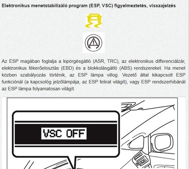

2000-es 1.4 16v golf 4, sárga háromszögben felkiáltójel, körülötte jobbról balra ívelő nyíl. Folyamatosan világít. Mi lehet a gond? Köszi
Vagy inkább: "Elektronikus menetstabilizáló program (ESP, VSC) figyelmeztetés, visszajelzés
Az ESP magában foglalja a kipörgésgátló (ASR, TRC), az elektronikus differenciálzár, elektronikus fékerőelosztás (EBD) és a blokkolásgátló (ABS) rendszereket. Ha menet közben szabályozás történik, az ESP lámpa villog. Vezető által kikapcsolt ESP funkciónál (a kapcsológ jelzőlámpája, az ESP felirat világít), vagy ESP rendszerhibánál az ESP lámpa folyamatosan világít." A hozzászólás módosítva: Máj 2, 2020
Hello! Köszönöm szépen. Esp lesz. Lehet így menni vele? Elég nehéz most szerelőt találni.

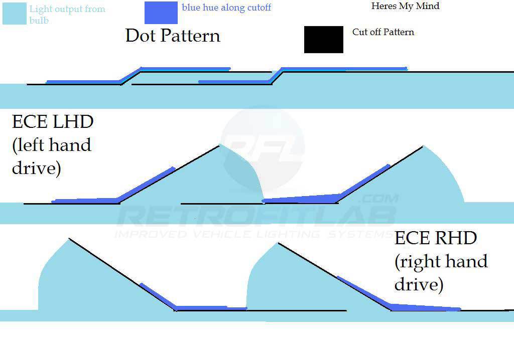

Sziasztok! Egy érdekes kérdésem lenne, amiben a segítségetekre lenne szükségem. Szeretnék venni a Golfomhoz (4es) Projektoros, R32 stílúsú lámpát (a halogén verziót).. az lenne a kérdésem, hogy az ECE és a DOT vetítési kép között csak ennyi a különbség PROJEKTOROS lámpa esetén? (Képet mellékelem)
Nem "hord" így felfelé, mint a második képen? Előre is köszönöm, egyébként a szóban forgó két lámpa, az DEPO(olcsóbb, és tudom, hogy DOT), illetve Dectane, ami ECE, viszont feltételezem jóval minőségibb.
Szia, Szerintem előtte tudakold meg, hogy a vizsgán atmegy-e vele, mivel nem eredeti gyári. Nekem a HID/LED égővel is kötekedtek, de azt könnyű volt arra a kis időre visszacserélni az eredetire. Persze az új drága magas sz@rok, meg kiégetik legálisan a szememet....
Szia, az nem számít, van gyári lámpám.
Nekemis van xenon, de nemr raktam még be.. nem kötekednek érte?

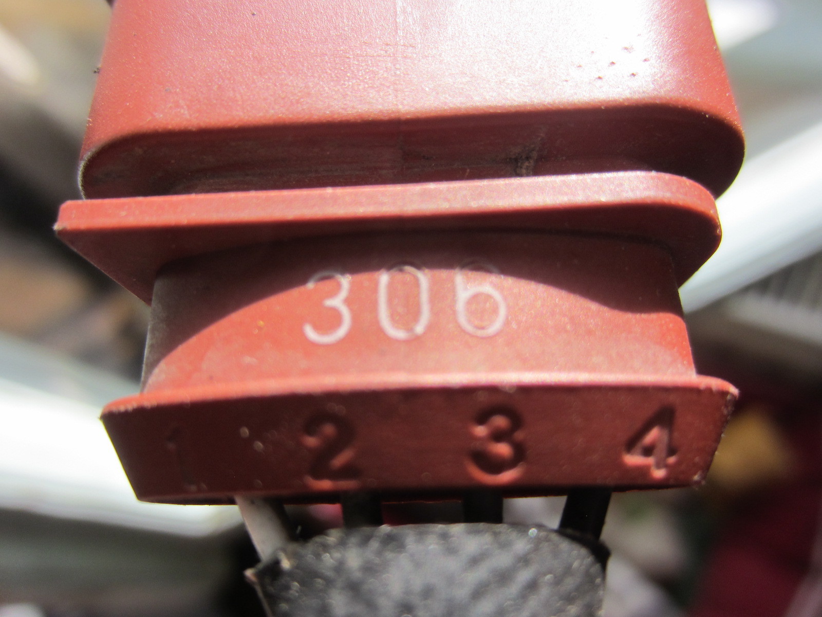

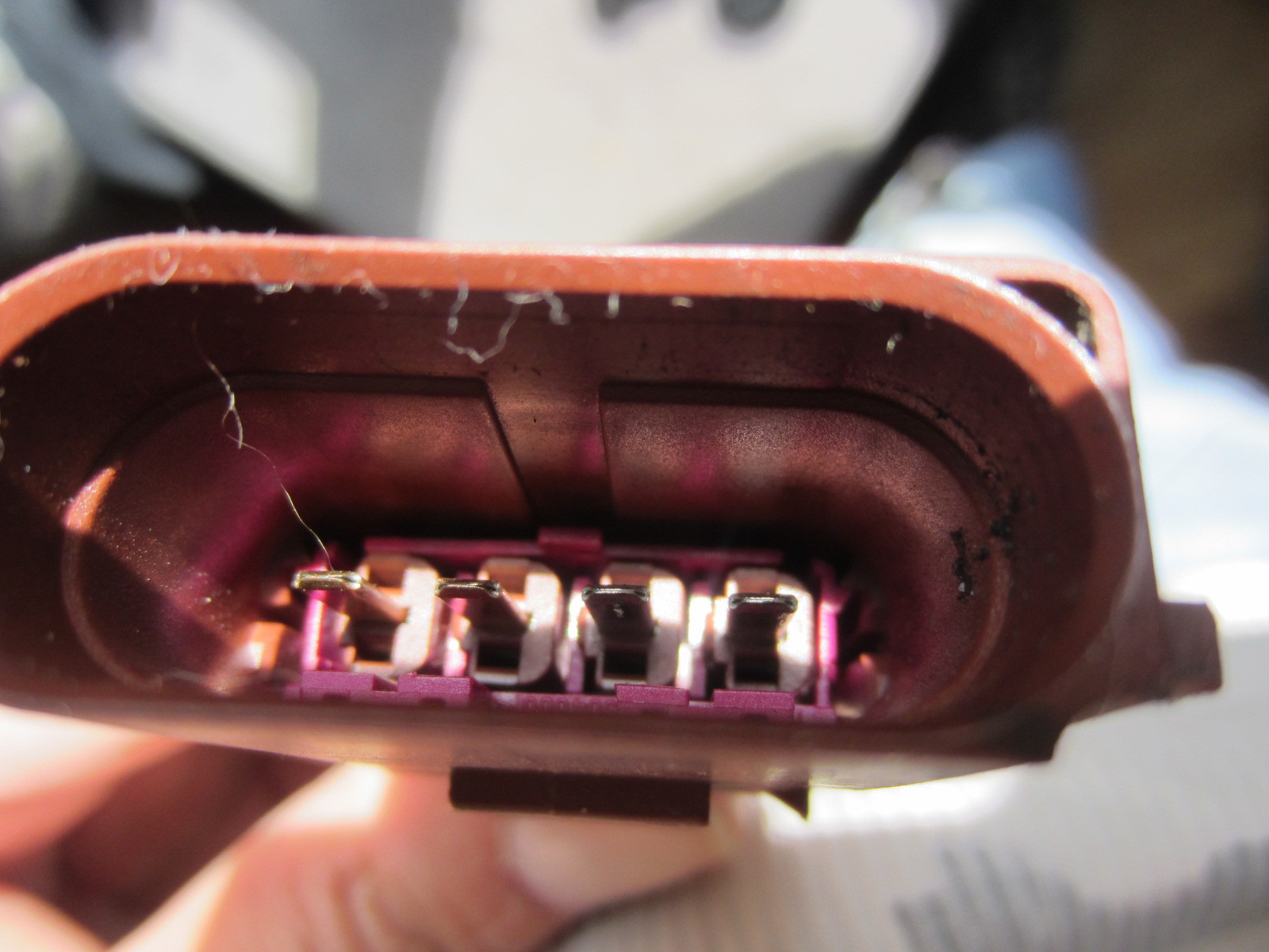

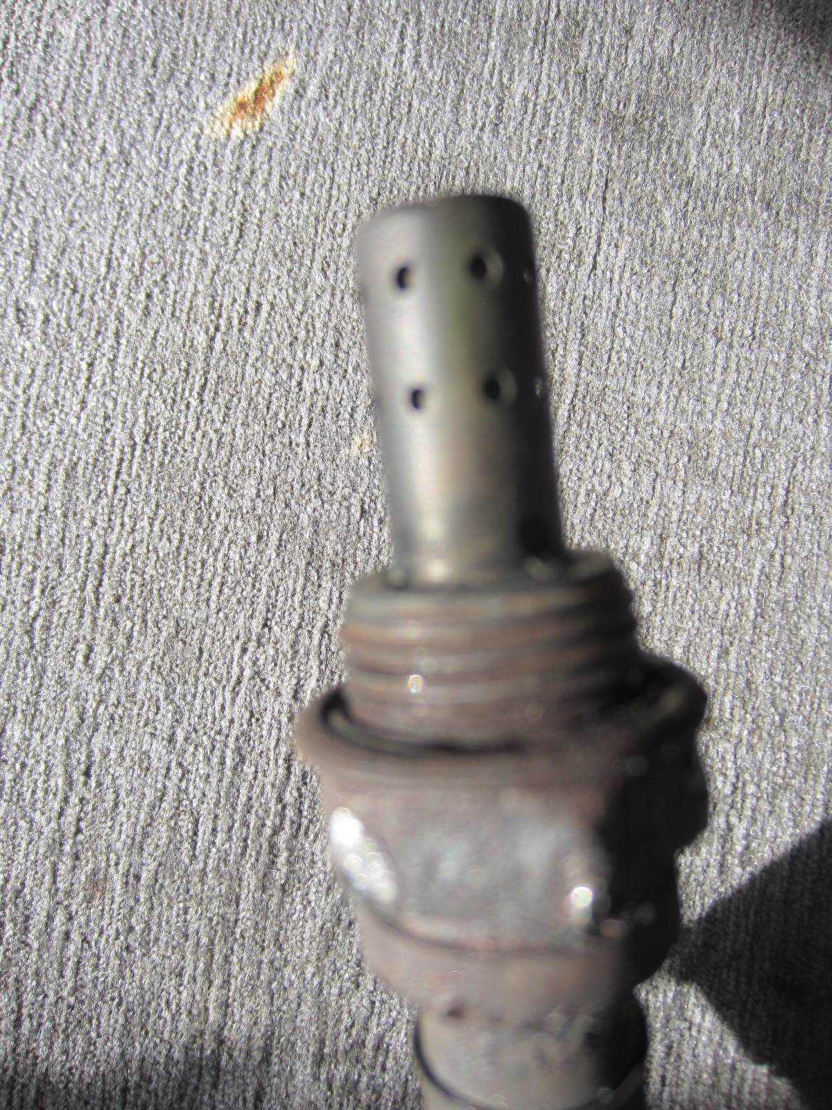

Két kérdésem lenne: a hibakód szerint lambdaszonda fűtőkör hiba 1.hengersor 2. érzékelő Melyik a kettes érzékelő? az ami a katalizátornál van? másik kérdésem:van-e esetleg biztosítékja a lambdaszonda fűtőkör áramkörének, mivel ez a második szonda,aminél ugyanezt a hibát írja ki
Szia, Ha 2 lambda szondás az 1. a katalizátor előtt van, az végzi a szabályozást, a 2. akat végén, az csak elenőrzi a kat hatékonyságát. Nekem a Mazda-ban nem volt, mert egyszer letestelt, s az egész kábel végigégett a műszerfalig. Érdemes széthúzni a csatit, s rámérni. Az aranyozott érintkezők az érzékelő jelek, a másik 2 a fűtés. Nyilván 4 vezetékesről beszélünk. Egy forrasztópákához hasonlatos fűtőrúd van benne.
Szia! Igen ,ez négy vezetékes és valóban középen van a fűtőrúd. A csatlakozó számozva van 1-4 ig, melyiken kellene mérnem a fűtést, aminek gondolom van valamennyi Ohmos ellenállása, és mennyinek kell lennie,ha jó a fűtőkör? illetve ha a bejövő szálon mérek,ott hány Volt kellene hogy legyen? ha nincs feszültség akkor mi lehet a hiba?
Szia, mint írtam a nem aranyozottak a fűtőkör vezetékei, azon elenállást lehet mérni vagy akksit rátenni, s áramot. Ha egy gázégővel kiégeted a fejét, 0-1V között kell mérni az aranyozott csatlakozókon, ha jó. Ez jót is tesz neki, mert a rárakódott koromréteget leégeti, /felujítja, főleg sok városi használat esetén/
A bejövő feszültséget közvetlenül az ECU kapcsolja, ha nincsen rajta hideg motornál, akkor a vezetéket/ECU-t kell ellenőrizni.
Tiszta benzinnel tisztítottam meg az érzékelőt, az nem jó? Ha kiégetem mennyi ideig szabad a gázlánggal melegíteni? A polaritás mindegy ha akkut kötök rá, viszont nem tudom megállapítani melyik az aranyozott érintkező.?
Ha jól látom, a két bal oldali, a sárga, a két ezüst a 12V. /lehet az egyik le van belül földelve, de ebben nem vagyok biztos, ezért kiépítve mindegy. / Ha jó a 2 bal oldalira csatlakoztatot DMM-nek 0-1V között kell mutatni, ha melegíted. Nyugodtan mehet vörös izzásig, hiszen a kipuf. gáz is több száz fokos.

Vizsgáztatótól függ, Nem sokára viszem, majd kiderül.
A tompított HID iceberg blue, nagyon jó, mert a táblák, felfestések sokkal jobban látszanak, a refi pedig LED, mert a HID -nak túl sok a felfűtési ideje.
Golf III-ban használtam hella projektorost, és most van LED-es octavia. Mindkettőnek a vetítési képe megegyezik a bal oldali képen a felsővel. (ECE).
Ha még nem vetted meg, a Depo-t kerülném. Ha teszel bele HID-et, akkor kérlek, nagyon jól állíttasd be a lámpákat, amit a magam és autós társaim nevében előre is megköszönök.
