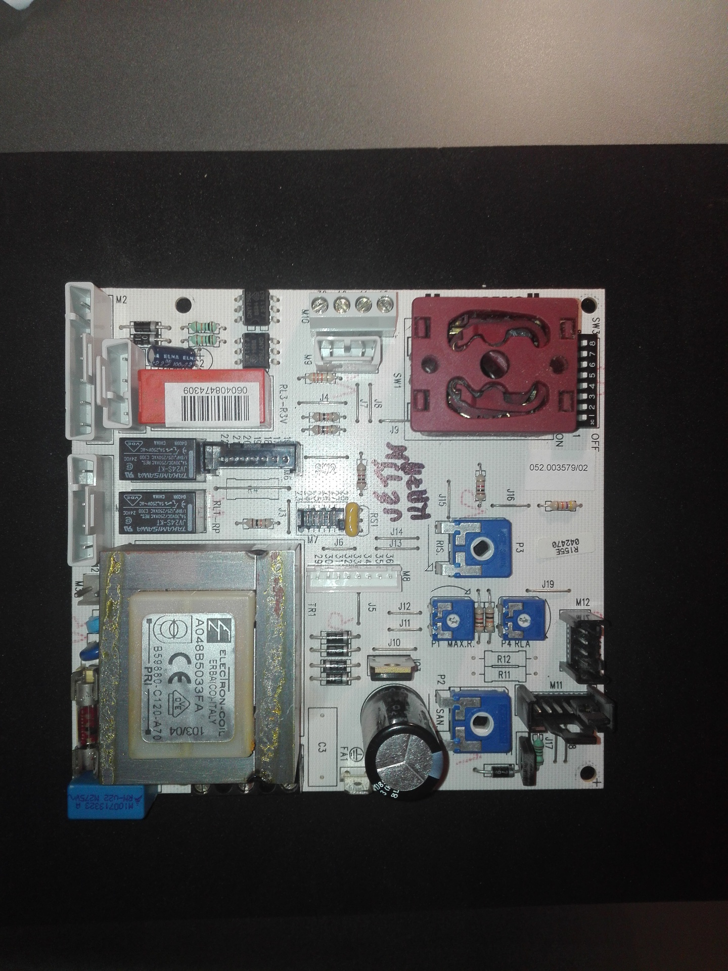

Segítségre lenne szükségem. Van egy Aeg GKT 231 Classic, kombi kéményes kazánom, amiben egy Honeywell CS0141B-LS alaplap van. A problémám az, hogy a padlófűtéshez a kazánnak nem szabadna 60 foknál melegebb vizet készítenie, de 75 fokig felmegy, aztán leáll a kazán, majd ha visszahűlt, újraindul. A kazán kezelőlapján van hőfok állítási lehetőség, de ha lejjebb veszem, akkor még sűrűbben csinálja a kapcsolgatást. Egy szerelővel beszéltem aki azt mondta, hogy a kazán fűtési teljesítményén kell visszavenni, mert túlfűt, és akkor jó lesz. A kazán leírása szerint az alaplapon állítható a készülék teljesítménye fűtéshez és melegvízhez külön-külön. Lefotóztam az alaplapot. Tudnátok segíteni abban, hogy hol tudom ezt beállítani? Vagy esetleg nincs valakinek egy rajza az alaplapról? Előre is köszönöm!
(#) VIM válasza Hamika2 hozzászólására (») Szept 28, 2020 / 1
Szia! Ne nyúlj semmihez az alaplapon, mert azok a potméterek nem azt a célt szolgálják amire neked szükséged volna. A padlófűtésed kialakításáról kicsit többet kellene tudni a válaszadóknak ahhoz, hogy megoldást találjanak a problémádra. A kazán alapból nem kondenzációs de jó felépítésű a másodlagos lemezes hőcserélőjével. Az a kérdés, hogy hogyan van kapcsolva a padlófűtés a kazánra (keverőszeleppel, hőcserélővel, van-e másik szivattyú a padlófűtéshez), esetleg vannak-e radiátorok stb.
(#) Hamika2 válasza VIM hozzászólására (») Szept 29, 2020 /
Szia! Köszönöm, hogy válaszoltál.
A kazánra a padlófűtés hőcserélővel kapcsolódik, külön szivattyúval. Csak padlófűtés van! Úgy volt méretezve és beállítva, hogy a kazán stabilan ment 60 fokon, amiből a hőcserélőn keresztül 40 fokos előre menő víz ment a fűtési rendszerbe. Alaplapot kellett cserélnem, és most- hogy beindúlt a fűtési szezon- derült ki, hogy nincs jól beállítva. A melegvíz oldala tökéletes! A fütésnél viszont túlfűt, és állandóan ki-be kapcsol.
(#) VIM válasza Hamika2 hozzászólására (») Szept 29, 2020 /
A P1 potméter szolgálna a maximális teljesítmény beállítására. Ha megnézed az előző panelen ennek a csúszka állását, tudsz hozzávetőleges értéket csökkenteni. Az új alaplapon lévő potméteren ajánlatos volna megjelölni a gyári beállítás helyzetét.
Akkor ezek szerint nem kell a kazánnak teljes terhelésen menni, hogy a padlófűtési hőmérséklet megfelelő legyen. Azt viszont nem tudom megmondani, hogy hosszú távon van-e negatív hatása ennek a csökkentett teljesítményen való üzemelésnek.
Nem kell max teljesítmény, kb. 70%-on ketyeg már 12-15 éve. Eddig nem volt vele gond, mert minden szezon elött karban van tartva. A másik potméter a melegvízhez van?
Szerintem a P4 a teljesítmény alsó határát állítja. Ha eddig nem volt vele probléma akkor ezután sem lesz ha elment 70%-on. Az élettartam szempontjából biztosan előnyösen hat a kazánra a HMV hőmérsékletén meg nem kell annyi hideg vizet hozzákeverni a kívánt hőmérséklet eléréséhez.

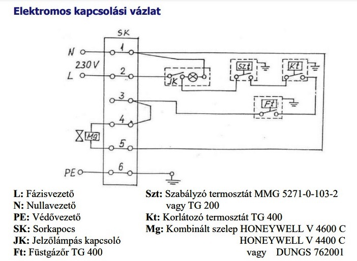

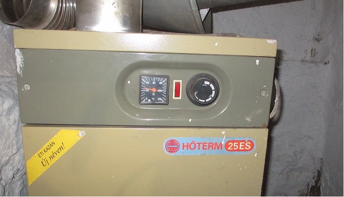

(#) Kovacsklaszlo hozzászólása Okt 2, 2020 /
A képen látható kazánba lehet szobatermosztátot kötni?
Most a szobatermosztát a szivattyút kapcsolja ki-és be.
Esetleg egy kapcsolási rajzot kaphatnék?
Köszönöm
(#) VIM válasza Kovacsklaszlo hozzászólására (») Okt 2, 2020 / 1
Szia! Talán ez a rajz jó hozzá. A termosztát a 3-4 pontokra köthető az áthidalás eltávolítása után.
(#) vision61 válasza Kovacsklaszlo hozzászólására (») Okt 2, 2020 / 1
Igen lehet, úgy kösd be, ahogyan VIM írta.

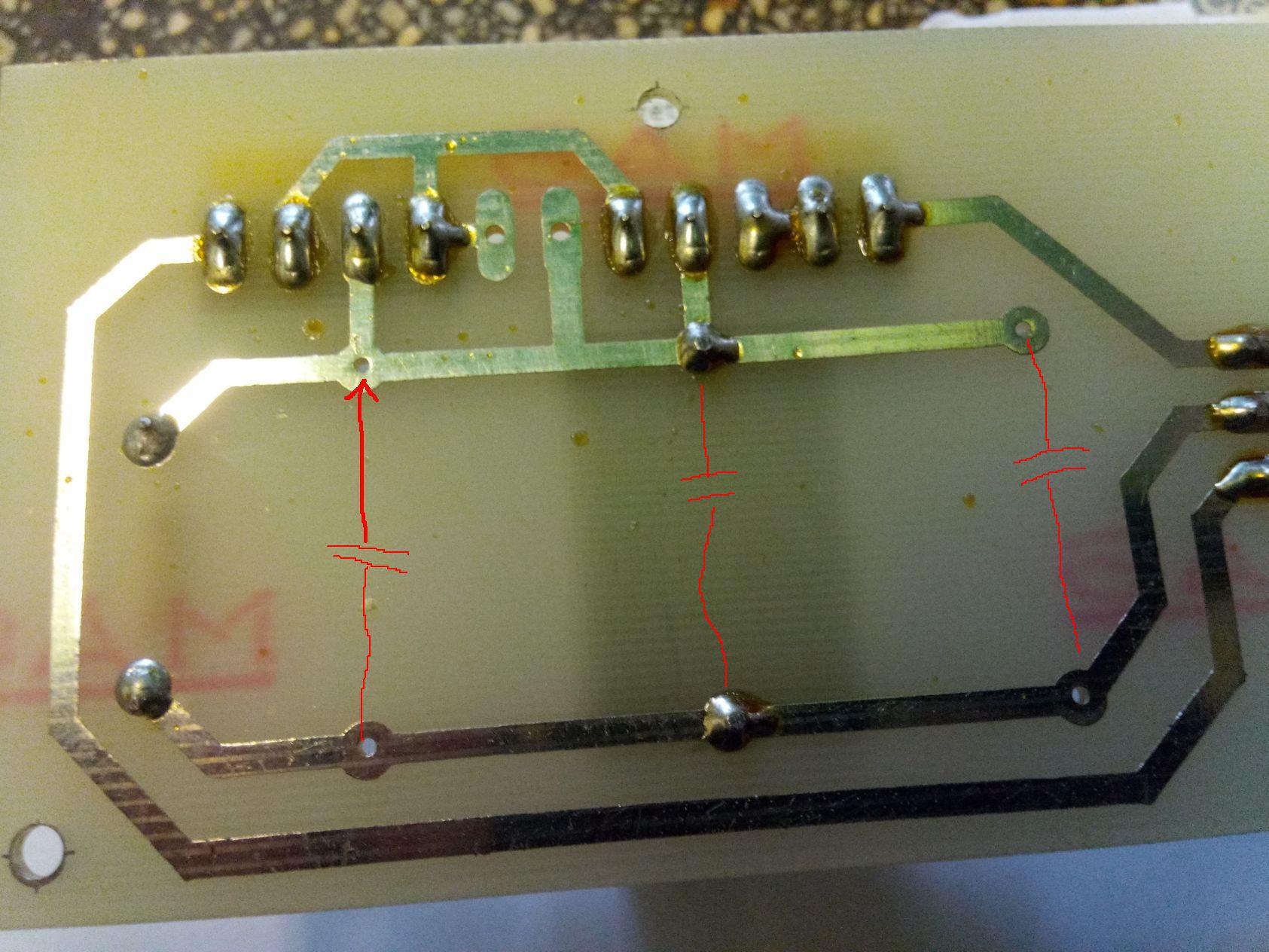

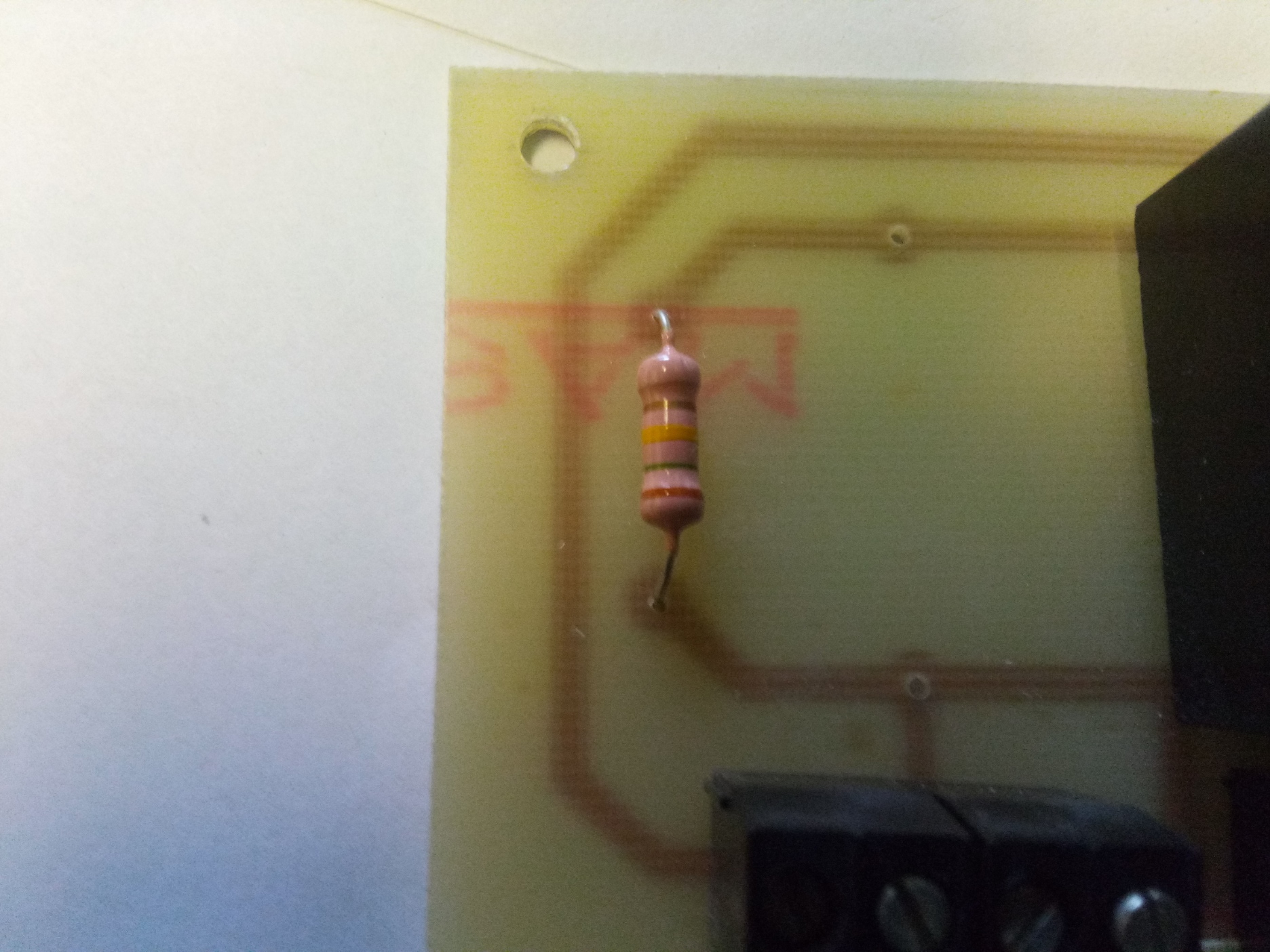

Hellótok. Egy kis segítség kellene. Egy Fég C-24-ből való a fotókon látható műemlék. (Elvileg 1990-es gyártás). Eddig nem volt baja ebben a rövid időben, sőt, most sincs. Csak az a helyzet, hogy ki kellett cserélni benne a szivattyút és azóta ha a kazántermosztát kapcsol le akkor is megy a láng, mert az új szivattyú ha jól gondolom annyival többet szállít a csökkentett feszültségen is, hogy kinyit a láng. Találkoztam már ezzel egyszer, jópár éve, abban egy potméterrel kellett beállítani a megfelelő értéket. Kinyitottam ezt is, aztán ez volt benne. Ha jól gondolom ez úgy működik, hogy mikor a kazántermosztát lekapcsol akkor azon az egy szem ellenálláson keresztül csökkentet feszültséget ad ki, ami jelen esetben túl sok. Jól gondolom? Ha igen, akkor az ellenállást kell nagyobbra cserélnem. Amit végképp nem tudok, hogy ez milyen érték és milyenre kellene cserélnem ha mondjuk ~20 volttal csökkenteni akarom az értéket.
A cirkóban egy szintén műemlék hazai gyártású "kopogós" szivattyú volt, kopogott a csövön mint egy jól fésült harkály. Kerítettem helyette egy bontott Grundfost (ez se mai gyerek de teszi szépen a dolgát, csendes, nem reszket) azzal meg így jártunk.
Előre is nagyon köszi ha valaki tud segíteni!
(#) vision61 válasza remi67 hozzászólására (») Okt 2, 2020 /
Az ellenállásnak biztonsági funkciója van, nevezetesen a mellette lévő kondenzátor kisütése. Jelen esetben (ha ragaszkodsz ehhez az energia pocsékoló megoldáshoz), a kondenzátort kell kisebb értékűre cserélned. Ha ez pl. 4,7 µF-os, akkor először egy 3,3 µF-ost próbálj a helyére tenni, ugyanilyen feszültségűt (nagyobb lehet), és ne elektrolit kondenzátort.
Hosszú távon viszont jobban jársz, ha az általad is említett panelre cseréled. SZMV-2 néven keresd. Ezzel nem fog a szivattyú folyamatosan keringetni.
(Néhány üzlet el van szállva az árával, 4000 Ft körül már kapható.)
A hozzászólás módosítva: Okt 2, 2020
(#) remi67 válasza vision61 hozzászólására (») Okt 2, 2020 /
Hát ragaszkodni nem ragaszkodok én semmihez.
Közben keresgéltem, MIF011 néven találtam ilyen panelt, elvileg hatótávolságon belül, közvetlenül a gyártótól.
Viszont ezek szerint valamit nagyon félreértelmeztem a működésével kapcsolatban, nem értem miért függ a kimenő feszültség a kondi értékétől, de Maxwell biztos tudja.
Ezek szerint a legolcsóbb megoldás az lenne, ha ezt az utókeringetést egyszerűen hatástalanítom. Ha simán leforrasztom a panelről a kondit vagy az ellenállást, akkor a normál keringetés gondolom még működik. Utókeringetés meg eddig se volt, az esetek 99,9%-ban szobatermosztát kapcsol ki. Koppra feltekerve akár vissza is lehetne rakni, régi fajta, sok vizes, vastagcsöves rendszeren van, a 24 kW-nak nem nagyon van esélye 80 fokig felmelegíteni egyáltalán a vizet. Az új panel leginkább azért kezdett érdekelni mert a leírás szerint ez tud rövid idejű utókeringetést a szobatermosztát lekapcsolásakor is.
Azért lehet megnézem menyibe kerül egy ilyesfajta 3,2 µF-os kondi.
Nagyon köszi a segítséget!
(#) Hutty válasza remi67 hozzászólására (») Okt 2, 2020 /
Kapacitív ellenállásként kapcsolódik sorba a szivattyúval. (Xc= 1/ 2*pí*f*C) Olyan 800 ohmra jön ki.
Van három hely a panelen, lehet 3 db 1 mikrós is. A feszültség ne legyen ennél kevesebb.
Vödör számra tudnék adni én is, de a "Magyarország" akár nagyon messze is lehet.
