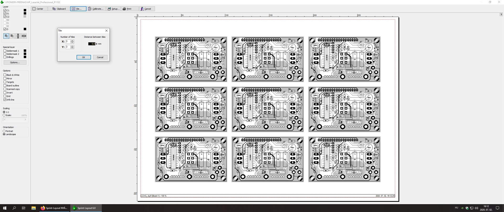

(#) SlyChocolate hozzászólása Júl 2, 2020 /
Olyan lehetőség van a progiban, hogy ha pdf fájlban mentem a nyákot rajzot.
Akkor az A4 oldalra többször is kitudjam tenn ugyanazt.
Ezzel papírt spórolva.

(#) Pioneer válasza SlyChocolate hozzászólására (») Júl 2, 2020 /
Nyomtatásnál a felső sorban a "tile" fülre kell kattintani és megadni hány sorba, oszlopba rendezze el és mekkora távolságot hagyjon köztük.
A hozzászólás módosítva: Júl 2, 2020
(#) SlyChocolate válasza Pioneer hozzászólására (») Júl 2, 2020 /
Köszönöm Uram, nálad a szó erre gondoltam!
