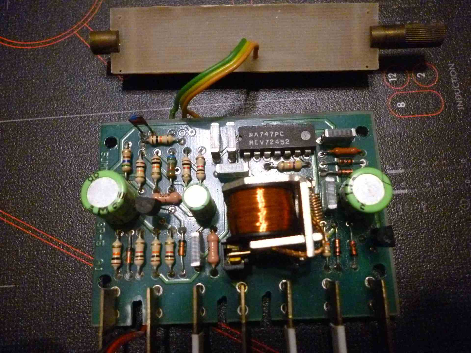

(#) Rosszmáj hozzászólása Nov 13, 2020 /
A képen lévő riasztót szeretném visszarajzolni. Sajnos a nyák két oldalas, de ez legyen az én bajom. Sok-sok unalmas téli estém van rá.
Hogy érdemes nekiállni? Induljak a plusztól vagy mínusztól, esetleg az IC-től? (Mikroelektronikai Vállalat remek terméke, béke poraira).
Elvileg mozgásra 10-15 másodperc késleltetéssel 30-40 mp-ig riaszt, a késleltetést szeretném levenni 1-2 mp-re. Ha lesz valami rajzom, majd segít valaki?

(#) Bakman válasza Rosszmáj hozzászólására (») Nov 13, 2020 /
Az IC-vel kezdődjön a rajz, úgy egyszerűbb.
(#) Gafly válasza Rosszmáj hozzászólására (») Nov 13, 2020 /
Nagyjából 9 egyforma ellenállás van benne.
Az időzitést ott a 747 közelében lévő valamelyik ellenállás/kodenzátor együttes határozza meg.
Sok estét nem igényel a dolog visszrajzolása.
Ha az aljáról is lenne hasonlóan jó kép, akkor kevesebbet.
(#) nedudgi válasza Rosszmáj hozzászólására (») Nov 13, 2020 /
Pár nyáktervező program rendelkezik "reverse engineering" funkcióval. Fotó alapján be tudod rajzolni az alkatrészeket, és a vezetősávokat. Egyből meglátszik, ha kimaradt valami.
(#) pucuka válasza Rosszmáj hozzászólására (») Nov 13, 2020 / 3
Az én (szabadalmaztatott) technológiám. (csak vicc)
Fogok egy kockás papírt, és egy postairont. A kockás papírra lemásolom az alkatrészek elhelyezését, és azután az egyik színnel az alkatrész oldali vezetősávokat rajzolom, a másik színnel a forrasztás oldalit. Így nem szurkálod össze vissza az ujjaidat, a sok forgatással.
Azután nekiállhatsz a kapcsolási rajznak. Van rajta két műveleti erősítő, komparátor gyanánt, egy relé, annak kell meghajtó tranzisztor. Ezeket jó lazán felrajzolod, és aztán jöhet a ki kivel van összekötve. Először biztos gubancos lesz, de a végén letisztázhatod.
Egyébként nem egy bonyolult áramkör, biztos lehet egyszerűsíteni a folyamaton, de egyszer érdemes végigmenni. A sokadiknál már fejből működni fog.
Régen javításhoz szinte soha nem volt kapcsolási rajz, visszarajzolni meg túl babrás volt, úgyhogy fejben kellett memorizálni, hogy mi micsoda, aztán jött az asszony, hogy kész a vacsora, és vacsora után újra lehetett kezdeni az egészet.
A hozzászólás módosítva: Nov 13, 2020
(#) Rosszmáj válasza Gafly hozzászólására (») Nov 13, 2020 /
A 747 környékén van 4 db 100 nF kondi, meg egy 10 µF.
Pucukának meg kösz az ötletet, így lesz.
