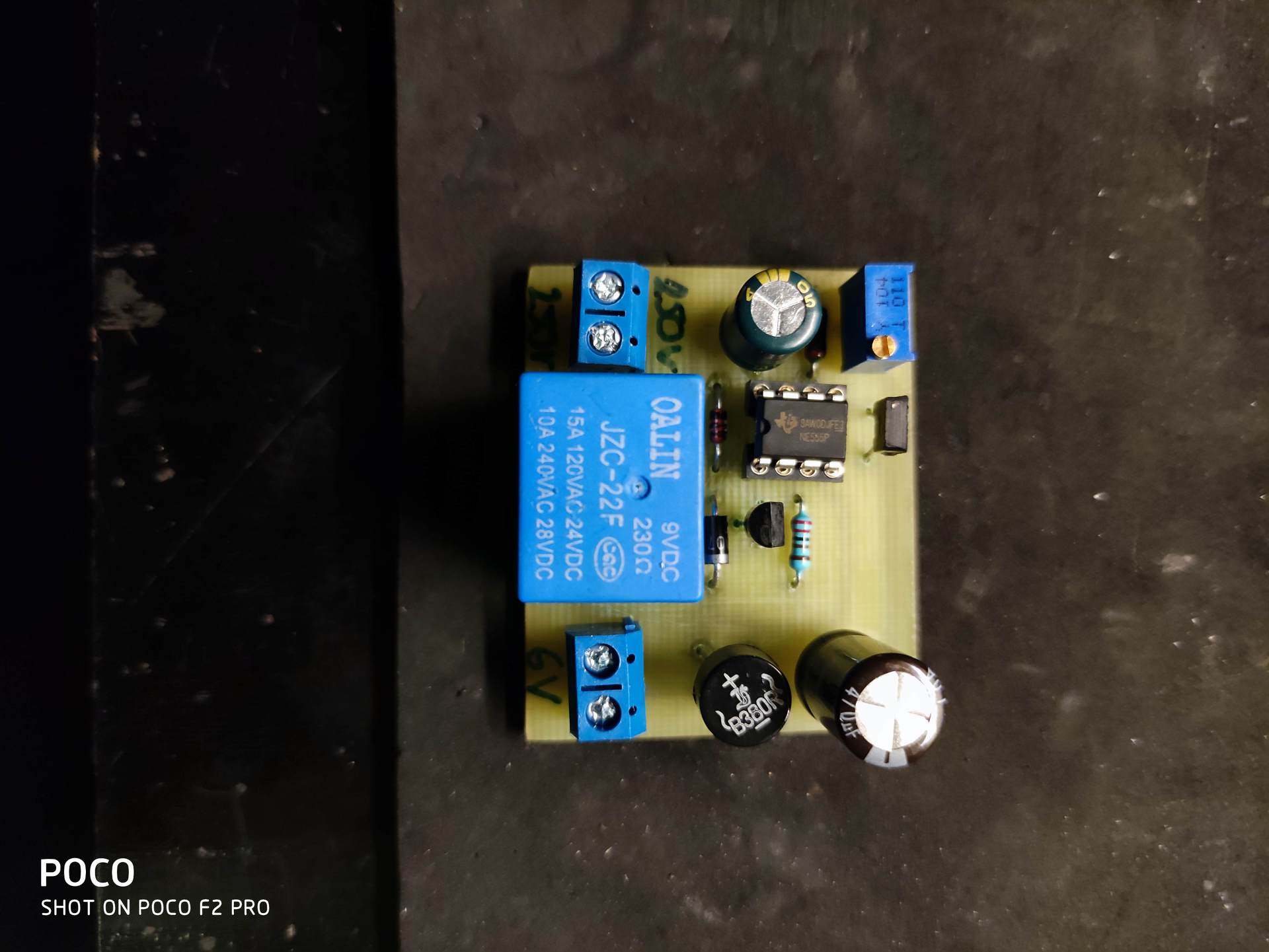

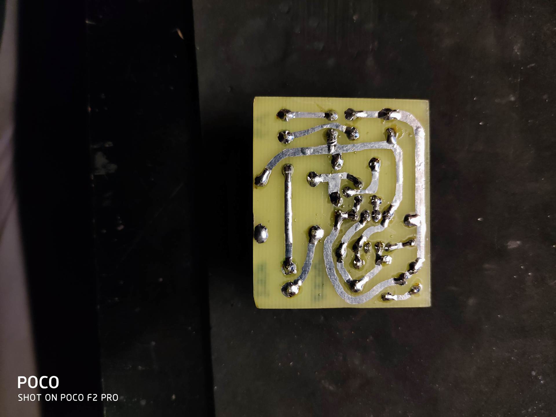

(#) samtron77 válasza kendre256 hozzászólására (») Nov 9, 2020 /
Szia. Ma összedobtam a kapcsolásodat. Nagyon jól szuperál tökéletesen teszi a dolgát.
Hatalmas köszönet érte! A fólia kézzel rajzolt azért ilyen "szép" Bocs proli007 nek szántam. Csak hát a telefon

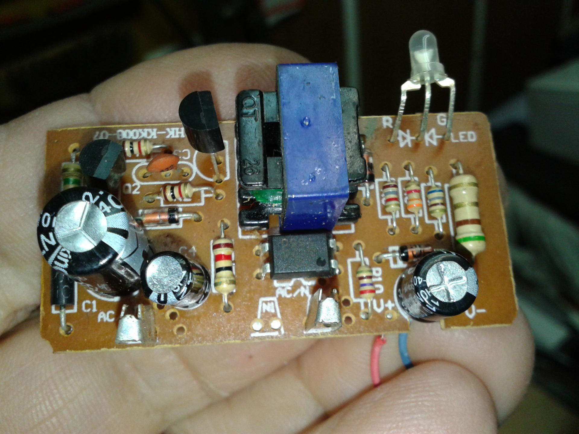

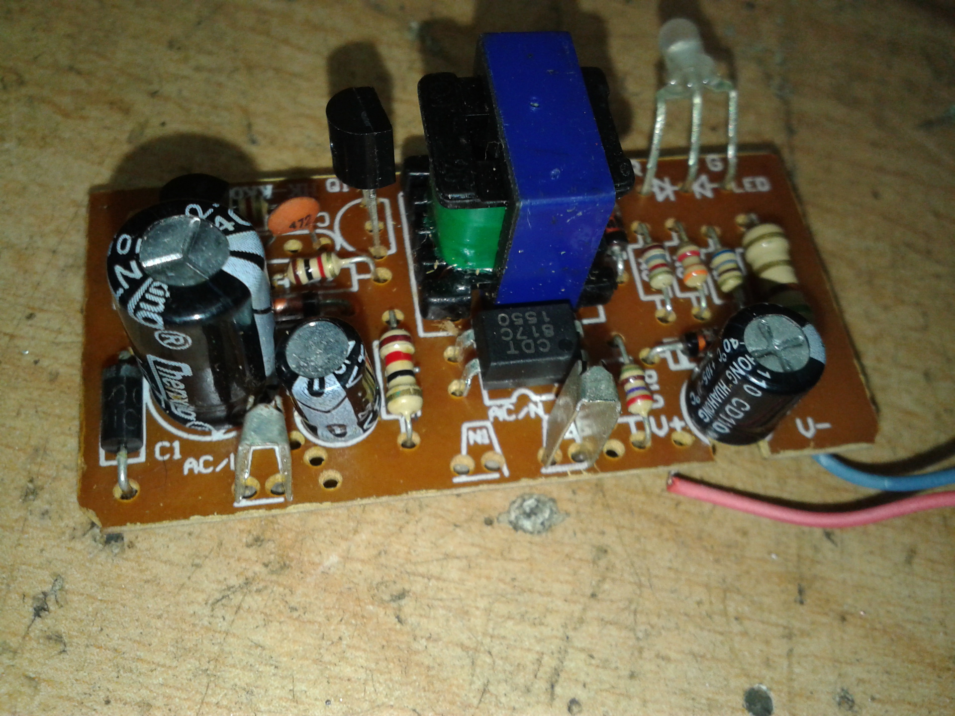

Sziasztok! Segítséget kérnék a fotón látható kapcsoló üzemű táphoz. Nem ad le feszültséget nem látok benne kiégett alkatrészt, igaz hogy kipróbáltam egy égővel, világított és utána semmi. lehet hogy ezzel tettem tönkre, Javítható lenne? Köszönöm.
(#) Gafly válasza jano49 hozzászólására (») Nov 10, 2020 /
Bal felső sarokban nem tudom kinézni, hogy valami ledobta a kalapját, vagy csak ilyen?
Illetve le tudnág olvasni a trafó mellett bal oldalon álló "háromlábú" feliratát?
(#) majkimester válasza jano49 hozzászólására (») Nov 10, 2020 / 1
Bal oldal az ellenállás nem szakadt meg?
Az arany és zöld között én mintha egy repedést látnék. (Ez lehet egy fusable ellenállás, vagy legalábbis annak kellene ott lenni, de ez talán inkább simának látszik.)
De egyébként nem tűnik valami biztonságosnak. Az AC csatlakozó a panel alsó szélén a opto szekunder oldalához és a kimenethez nagyon közel van. Nem látok Y kondit a primer szerkunder között. Sima ellenállás a fusable helyett. Szóval, ha tudod inkább cseréld le valami jobbra a javítgatás helyett.
A hozzászólás módosítva: Nov 10, 2020

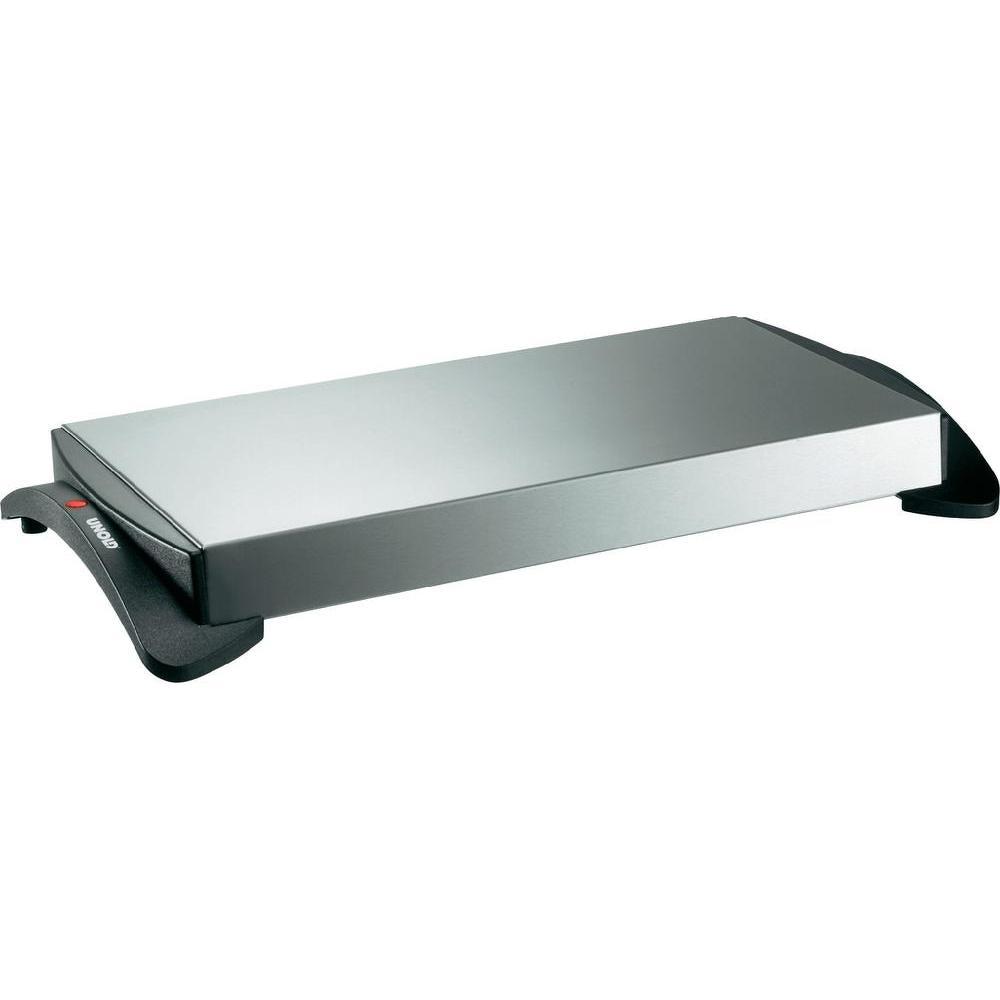

(#) janigel hozzászólása Nov 10, 2020 /
Van egy ilyen készülékem.
Ez hálózatról 120 °C-ra melgszik fel.
Nekem viszont max. 40-45 °C kellene.
Minden megoldás érdekelne, előnyben a szabályozható tirisztoros kapcsolások 230 V-ról.
Figyelembe kell venni, hogy a készülék 1100 W-os.
Ha tudnátok komplett megoldást, megköszönném.
(#) zolika60 válasza janigel hozzászólására (») Nov 10, 2020 /
„A kerámia magos melegentartó lap kb. 5 percen belül használatra kész. 30 - 110 fokig ellenőrzött formában tartja melegen a tányért,”
Részlet a leírásból. Ebből arra gondolnék, hogy beállítható valahol.
(#) Gafly válasza zolika60 hozzászólására (») Nov 10, 2020 /
Akkor Te sem olvastad el a leirásárt a cuccnak.
(#) janigel válasza zolika60 hozzászólására (») Nov 10, 2020 /
Igen, " beállítható ".
Úgy, hogy meddig van bedugva a hálózati zsinórja.
De ezután még tovább is melegszik a kerámia mag miatt.
(#) pipi válasza janigel hozzászólására (») Nov 10, 2020 /
Kérdés milyen pontosságot/bonyolultságot akarsz...
Lehet kapni ilyesmit Bővebben: Link nagy hiszterézis, de egyszerű...
Aztán vannak a hosszú vékony csöves gázos hőm. szabályzók, és pl aliról vehetsz elektronikus hőm. szabályzót relé vagy ssr kimenettel...
(#) Gafly válasza janigel hozzászólására (») Nov 10, 2020 /
Tanult kollégám képes volt matlab-ban lemodellezni a pákát.
Te eseted is csak egy PID, csak a konstansok mások...
Ja, és itten szerintem nincsen mérési lehetőség szétbarmolás nélkül, amiért nem könnyű az ember élete.
