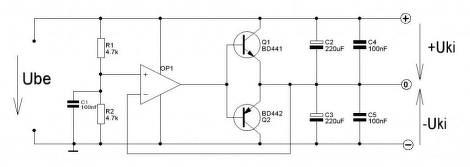

(#) zoka hozzászólása Nov 15, 2020 /
Sziasztok! Van egy stabilizált 10V-os feszültségem, de a TL072-vel megvalósított előerősítőhöz/hangszínhez stb, +/- táp kell. Találtam egy egyszerű osztót, szerintetek ez jó lehet? Mennyire terhelhető, mitől függ?

(#) nagym6 válasza zoka hozzászólására (») Nov 15, 2020 /
Nem jó. Csatolt képen egy példa ami kellene. A tranzisztorok lehetnek kisebb teljesítményűek, illetve el is maradhatnak, de akkor a 47µF szűrőkondi sok lehet az ic. kimenetének bekapcsoláskor.
(#) zoka válasza nagym6 hozzászólására (») Nov 15, 2020 /
Köszönöm, ez kb. mekkora áramot bír leadni? Ha féloldalasan terheljük, akkor nem billen el a feszültség?
Nem billen el a feszültség, mivel az ellenállás osztó osztáspontját követi le a kimenetre, ami mindig fél feszültség marad. A leadott áram a tranzisztoroktól függ -egy szintig- kb.: 1-2 amper lehet.
Ha csak a TL072 -höz kell, akkor még a BC327-BC337 is elég. De a BD13x bőven jó.
A hozzászólás módosítva: Nov 15, 2020
(#) reloop válasza zoka hozzászólására (») Nov 15, 2020 / 1
Szia! A hangfrekvenciás jel váltakozóárammal terheli a tápot, nem fog elbillenni, hacsak nem kötsz valamit még a féltápra. Az általad csatolt rajz 4k7 ellenállásokkal és 470 µF kondival elegendő erre a feladatra. Előerősítőt, aktív hangváltót mindig így építem. A feszültségstabilizátortól viszont jó lenne ha megszabadulnál, mert zavart is okozhat.
Köszi! Valóban nem is kell nagy áram, pár 100mA bőven elég.
A rajzon az OP1 lehet TL071 is?
(#) zoka válasza reloop hozzászólására (») Nov 15, 2020 /
Szia! Csak hangfrekvenciás jel lenne, de 5-6db TL072 IC legalább. Autóban lesz alkalmazva, a 10V stabilizátor pont azért van, hogy a többi LED-es áramkör állandó feszültséget kapjon járó és leállított motornál is, sajnos elég sok zavaró jel van az autóban, például a kivezérlésjelzőn felfut az első 3 LED, ahogy jár a motor
Írd le ezt az összeállítást, mert autóban a földhurok megakadályozása végett speciálisan kell eljárni. A korábbi javaslatom máris tárgytalan.
