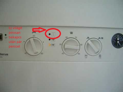

(#) huzinaakos2 hozzászólása Nov 20, 2020 /
Van egy Buderus Logamax (U002-24) kazánunk. Radiátor légtelenítés után furcsa mosógépszerű, illetve csobogó hangot adott ki és nem volt nyomás. Fel lett töltve 1-1,5bar közé, de viszont most nincs fűtés se meleg víz. Bekapcsolás után kis idő elteltével ki villan a képen látható ikon melletti lámpa. Mit tehetek ez esetben? Válaszaitokat előre is köszönöm.

(#) zoszka válasza huzinaakos2 hozzászólására (») Nov 20, 2020 /
Egy kis segítség a hiba behatárolásához.
