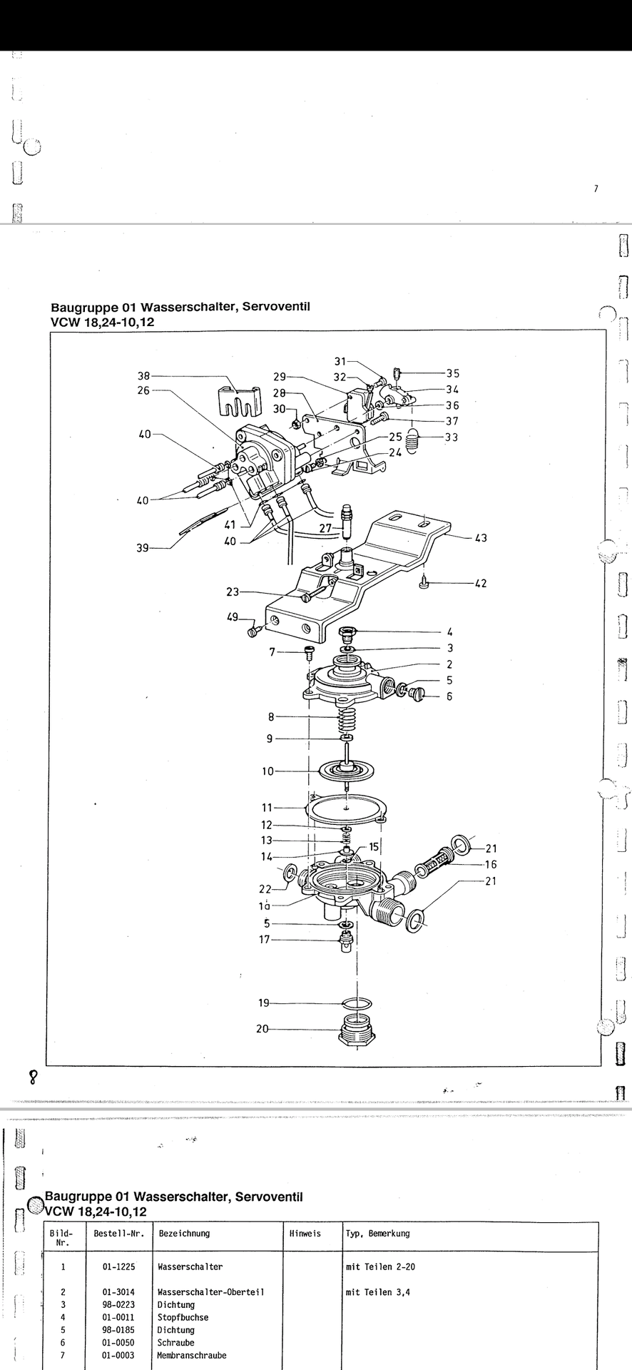

Sziasztok! Van egy Vaillant, nyílt égésterű kombi kazánunk, szépen működik illetve működött, 6-8 hónapig nem kellett használnunk, őrláng égett/ég, de ha megnyitom a melegvíz csapot nem indul el az égőfej. A gázszelepben ragadhatott le vlmi a hosszabb állás után? ...köszi előre is a segítséget!

(#) laszlosipos válasza VIM hozzászólására (») Nov 11, 2020 /
Szia!...a pontos típus Vaillant VCW-24-10...egy kérdés még felmerült, amellett, hogy nem indul az égőfej...az őrláng ég, a főkapcsoló bekapcsolva, világít, van mellette egy fűtés és HMV / HMV kapcsoló (téli/nyári üzem)...annak kéne világítania vagy az nem világít, mert csak egy átkapcsoló a kétféle üzem között?

(#) VIM válasza laszlosipos hozzászólására (») Nov 11, 2020 /
Szia! Milyen állásban van most a HMV és a HMV plusz fűtési kapcsoló? Ha a kettős állapotú helyzetbe kapcsolod akkor is működnie kellene a HMV-nek (nem világítós ez az üzemód kapcsoló).

(#) laszlosipos válasza VIM hozzászólására (») Nov 12, 2020 /
...hát most épp HMV...de kipróbáltam mindkét állásban és egyikben sem indította el az égőfejet ha megnyitottam a melegvizes csapot, és persze a fűtést sem ha felkapcsolom a termosztátot...de gondoltam egyszerűbb próbálgatni előbb a HMV-vel, hogy begyújt-e...őrláng ég szépen...ezért gondoltam, hogy esetleg a gázszelepben nem nyit a főszelep..."leragadt"?

(#) balazsgy válasza laszlosipos hozzászólására (») Nov 12, 2020 /
Ez francia kazán, volt eset már, hogy a keringtető szivattyúval volt a probléma, azt próbaképpen más teljesítmény állásba kellene kapcsolni és figyelni, működik-e.

(#) VIM válasza laszlosipos hozzászólására (») Nov 12, 2020 /
Nem sok infó van róla, hogy hogyan is működteti a hidróblokk a főégőt de a kazán jobb oldalán van egy piros-kék kapcsolókkal ellátott membrános működtetésű szerkezet aminek a két üzemmód közötti váltás volna a feladata. Ha a tolórúd nem jön ki a vízcsap megnyitására akkor nem fogja működtetni a mikrókapcsolókat ergo nem gyújt be a főégő. Eléggé bonyolult felépítésű a hidróblokkja de a "lelke" az a nagy membrán ami a kapcsolós vízcsapházban van. Nem tudom, hogy lehet-e hozzá kapni ezt a membránt.

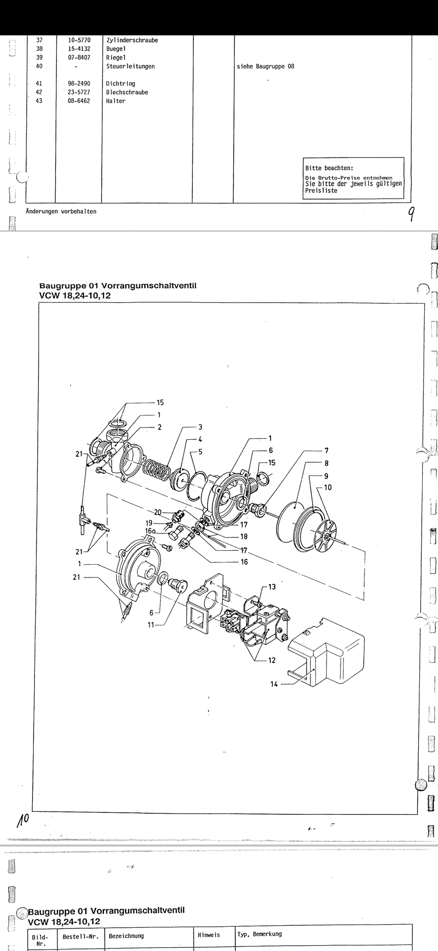

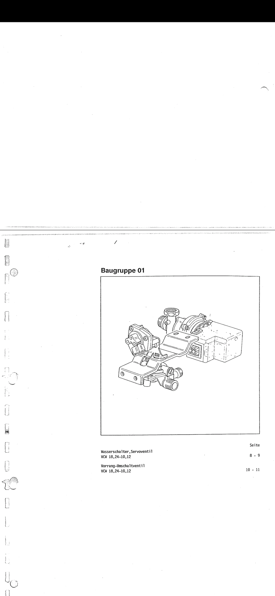

(#) zoszka válasza laszlosipos hozzászólására (») Nov 12, 2020 /
Van benne 5 membrán. Alkatrész utánpótlás már nincs. Nálunk (link) van még talán 1-2 alkatrésze újonnan.

(#) VIM válasza zoszka hozzászólására (») Nov 12, 2020 /
Egy kissé túlgondolta a német ezt a technikát de profi, kifinomult megoldásokat alkalmazott már régen is. Ilyen rajz pedig csak a profiknál lelhető fel.
