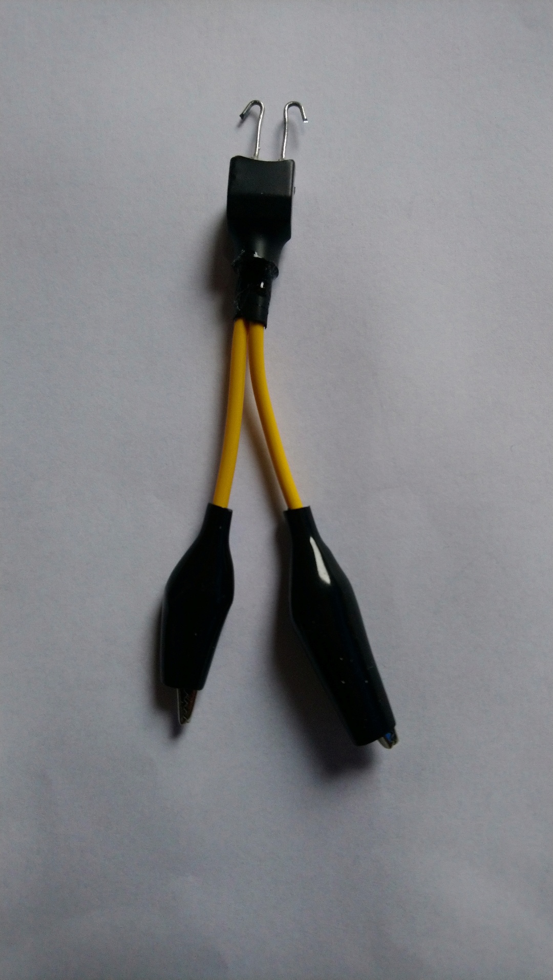

Egyszerűsített kondi kisütő 200k-val.

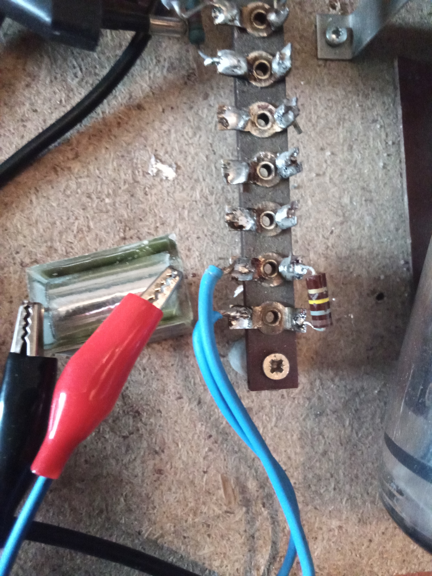

Te ötleted alapján épitettem, János.
(#) jani1987 válasza Gafly hozzászólására (») Nov 19, 2020 /
Mobil kisütő?
