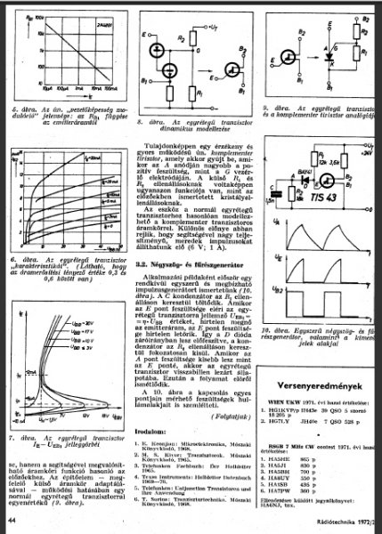

Olyan áramkört szeretnék készíteni, amely egy ceruzaelemről, azaz 1,2- 1,5V-ról működtethető, és ez az áramkör, mint egy sorosan beiktatható tag szaggatja meg a teljes áramkört. Ilyen kapcsolás UJT-vel könnyen megépíthető, de sajnos a csúcsfeszültség és a könyökfeszültség értékei ennél a tranzisztornál túl nagyok. A csúcsfeszültségnek értelemszerűen 1,5V alatt kell lennie, a könyökfeszültség bármekkora, ennél kisebb érték lehet. Ilyen megoldás 3V-os tápra biztosan létezik, mivel a villogó piros LED is ilyen módon működik, de nem tudom, hogy ezt hogyan csinálja. Látott már valaki valamilyen megoldást erre nézve, vagy van saját megoldási ötlete?

Szerintem nem értetted meg a problémámat. Nem "villogót" szeretnék építeni, multivibrátort ismerek vagy egy tucatot, hanem egy önmagát periódikusan szaggató áramkört. Az UJT azért alkalmas erre a feladatra, mert két stabil állapota van, és az egyikre, hogy úgy mondjam, holtában is emlékezik. Vagyis amikor megszakítja saját tápáramkörét, olyan állapotba kerül, ami az áramkör újbóli bekapcsolásához vezet. Ez egyfajta hiszterezis-probléma. Kis feszültségű hiszterezist is tudok csinálni, de ezek az áramköri megoldások feltételezik az állandó tápáramot. Szóval emlékező, hiszterezises áramköri megoldás érdekelne. Ha van erre ötleted, azt szívesen fogadom.

(#) besi99 válasza Göndör hozzászólására (») Márc 7, 2009 /
15-35 éve a Rádiótechnikában volt erről egy cikk, csak meg kell keresni, Talán a Sipos irta, nem annyira emlékszem , de jó cikk volt
(#) besi99 válasza (Felhasználó 13571) hozzászólására (») Márc 7, 2009 /
1972 februárban a Rádiótechnikában Lóska péter cikkében kitárgyalták az ujt equivalensét, csak pontosabban
(#) Göndör válasza (Felhasználó 13571) hozzászólására (») Márc 7, 2009 /
Köbzoli!
A megoldásod elfogadtam, és nagyon köszönöm. A struktúrát azért nem tartottam jónak, mert félreértettem, ez nem az egész szaggató áramkör, hanem csak az UJT. Annak tökéletes. Azóta több változatban meg is terveztem az áramköreimet, de még nem volt időm tesztelni azokat.
(#) Göndör válasza besi99 hozzászólására (») Márc 7, 2009 /
Be tudnád tenni azt a cikket? Nagyon érdekelne.
Az Elektrotanyán Rádiótechnika 1972 2sz 44 oldalon van a lényeg, A cikket nem tudom elküldeni, az évfolyamért mindenki dörmögne, meg nem is illik. Biztos meg van valamelyik haverodnak, olvasd el

(#) bandras válasza besi99 hozzászólására (») Márc 7, 2009 /
Én is emlékszem arra a cikkre a RT-ben. Nem egyszerű, hanem programozható UJT, azaz PUT helyettesítésére való és kiváló relaxációs oszcillátort lehet belőle építeni.

(#) besi99 válasza Göndör hozzászólására (») Márc 8, 2009 /
Elővakartam a sasszemem
(#) besi99 válasza (Felhasználó 13571) hozzászólására (») Márc 8, 2009 /
van ennek folytatása is, de az már nagyon triakos, tirisztoros
(#) lidi hozzászólása Márc 8, 2009 / 1
Felrakom jobb minőségben, hátha valaki el is akarja olvasni.
(#) besi99 válasza lidi hozzászólására (») Márc 8, 2009 /
Egy másolás fórod van!!!
(#) Göndör válasza besi99 hozzászólására (») Márc 8, 2009 /
Köszönöm a cikket neked is és Lidinek is. Pontot már sajnos nem tudok adni, mert csak 1-szer 50-et lehet.
