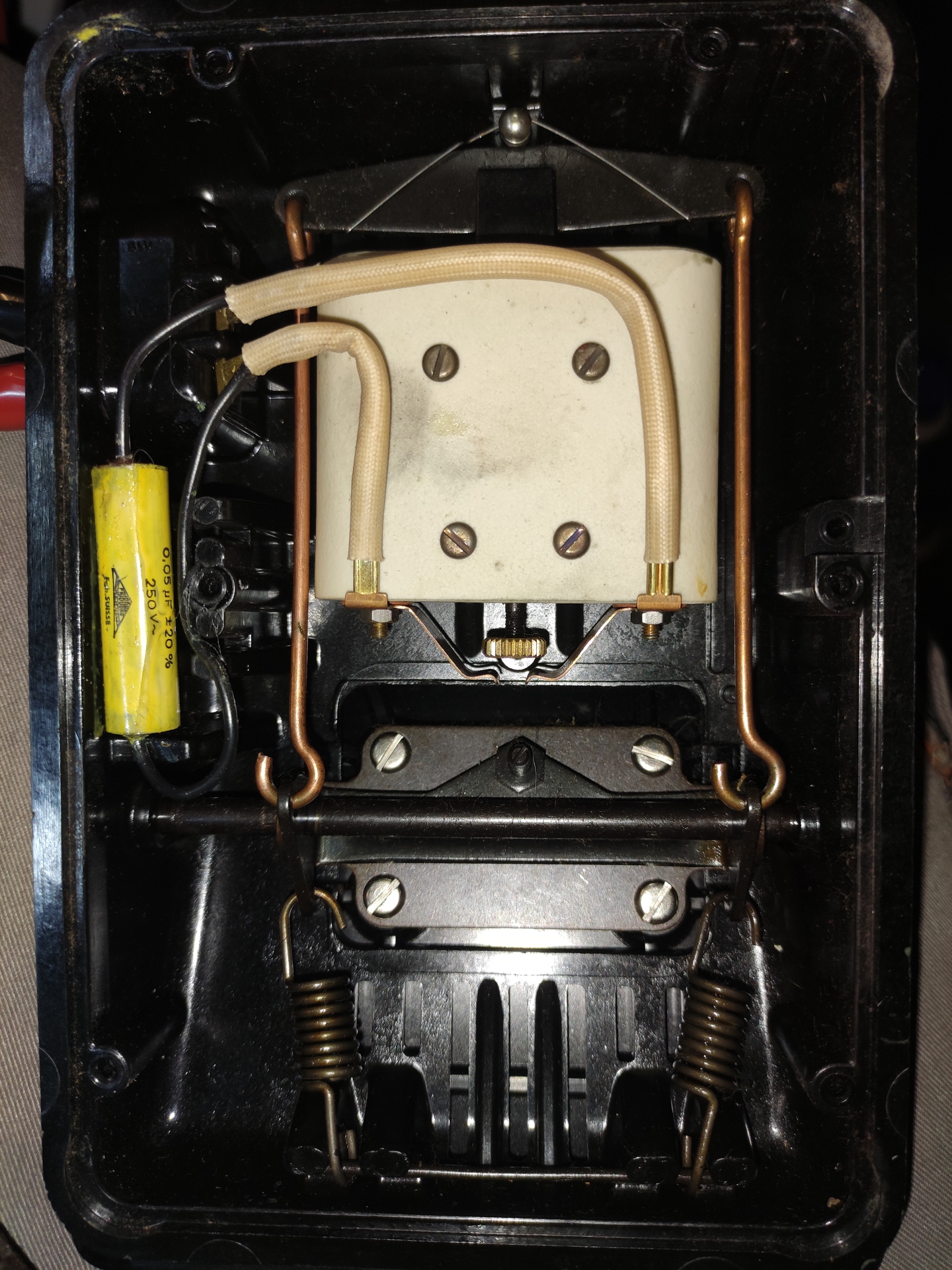

Ez egy tekercselő gép lenne, vastagabb huzalokhoz. Jelenleg is működik de billenőkapcsolókkal. Ezért az egyik kezem foglalt induláskor. Szeretném egy lábpedállal fokozatmentesen szabályozni az indulást. Így szabaddá válnának a kezeim is.
Most teszteltem egy 2-es huzallal és a labortáp 3.6Ampert mutatott amikor rendesen megfeszítettem a huzalt.
A pedálról alább fotók. Amig nem lépek rá 20Mohm. Teljesen lenyomva 0.3Ohm lassan felengedve kb. 780 Ohmig szépen emelkedik majd hirtelen 20Mohmra ugrik.
Lehetőség szerint 0-teljest artományban szeretném szabályozni a fordulatszámot. (Esetleg tudtok beépíteni egy kapcsolót a pedálba).
A trazisztorokról írok egy listát egy másik kommentben (fel kell mérni a készletet) . Szerintem van benne FETek is.
A táplálás vagy egy spotlámpa toroidról (egyenirányítva pufferelve) vagy egy kapcsitápról (20A-es leddriver) lenne.
Nyákot is tudok gyártani (van egy cnc marógépem).

(#) uniman válasza samtron77 hozzászólására (») Szept 28, 2024 /
Itt nézz körül, de a "szénellenállásos" pedált el kéne felejteni: https://www.hobbielektronika.hu/forum/dc-motor-lampa-pwm-szabalyzasa
(#) samtron77 válasza uniman hozzászólására (») Szept 28, 2024 /
Van egy másik pedál is az nem szenes... Feltérképezem és felteszem...
