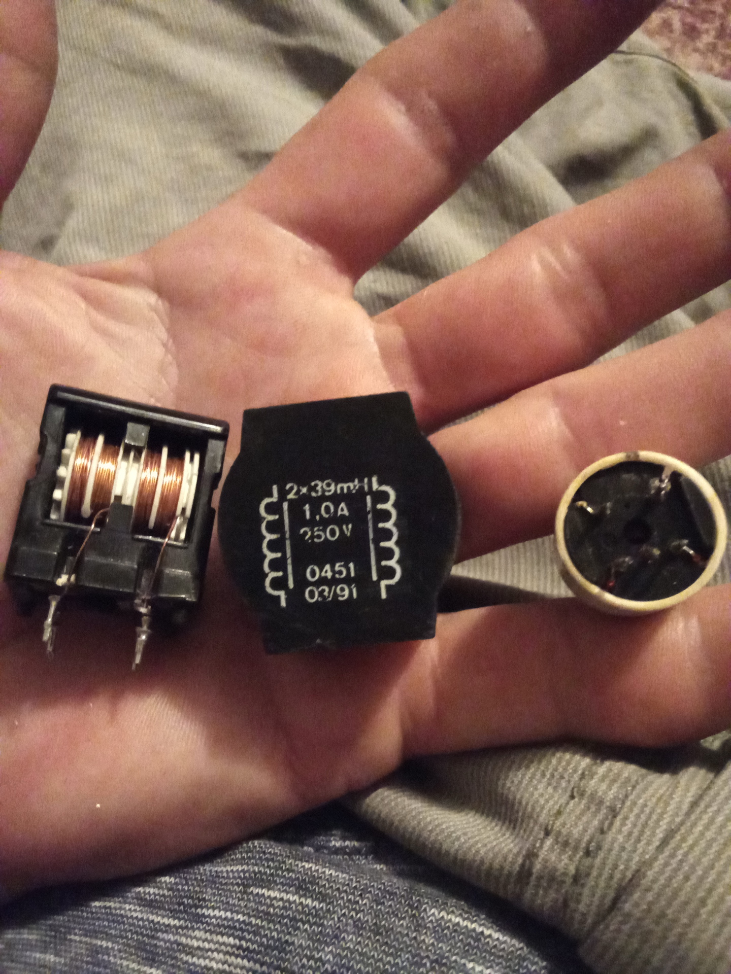

(#) jani1987 hozzászólása Nov 22, 2020 /
Mely esetekben használnátok ezeket a zavar szűrőket? Évekig gyűjtöttem őket de soha nem láttam értelmét beszerelni.
(#) Bakman válasza jani1987 hozzászólására (») Nov 22, 2020 /
Tápegység esetén a 230 V-os oldalon.
(#) majkimester válasza jani1987 hozzászólására (») Nov 22, 2020 /
Szia, ezek úgynevezett közös módusú fojtók (common mode chocke). A méretűkből adódóan ezek a 230V-os betáppal kell sorba kapcsolni, de léteznek hasonló fojtók adatvonalakra is, csak sokkal kisebb méretben.
Célja a mindkét vezetéket közösen jelenlevő nagyfrekvenciás zavarjelek csökkentése.
Tipikusan minden készülékbe kell, ahol kapcsoló üzemű a tápegység. vagy más módon jelen van a kapcsoló üzemű FET/IGBT vezérlés, például motorvezérlés. Itt azért, hogy a készülékből a hálózatra ne kerüljön (sok) zavarjel.
De fordítva is alkalmazandó. Azaz minden olyan készülék 230V-os bemenetére, amit az ilyen zavarjelektől meg akarunk védeni. Érzékeny analóg áramkörök, erősítők, stb.
Általában néhány kondi társaságában szokták alkalmazni (L-N közé X kondi a be és kimeneti oldalon, L-PE és N-PE közé Y kondi a kimeneti oldalon). A legegyszerűbb persze olyan IEC csatlakozót betenni a készülék 230V-os betápjára, ami zavarszűrővel össze van építve. Abban benne lesz ez is meg hozzá a kondik is. Például: IEC filter

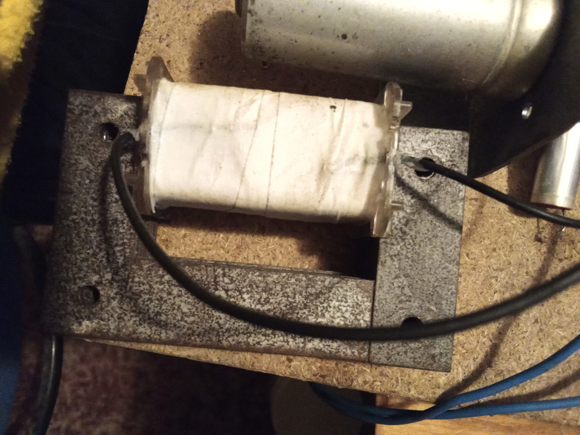

(#) jani1987 válasza majkimester hozzászólására (») Nov 23, 2020 /
Van pár kondim ami 3 lábas és tartalmazza a 220, 100 és 50 mikrós értékeket. Sőt a minap tekertem egy UI magból fojtó tekercset. Nincs nagy értéke de a célnak megfelelő. Amúgyis szokott lenni nálam több tagos szűrő lánc.

(#) pucuka válasza jani1987 hozzászólására (») Nov 23, 2020 /
Az a szűrőbe való induktivitás, az nagyfrekvenciás zavarszúrésre való, a háromlábú szúrőkondid pedig 50 - 100 Hz re. Az 50 µF az egyenirányító cső katódjára, pufferkndiként, a 100 µF -os a fojtó tekercs másik végére (ide nem jó a bemutatott ferritmagos szűrőtekercsed, ide lemezes magos fojtó kell, egyrészt a frekvencia, másrészt a szükséges nagy induktivitás miatt).
A 220 µF os pedig a kisáramú és érzékeny fokozatok tápszűrésére való, néhány kΩ -os ellenálláson keresztül. Az 50 µF, és a 100 µF közé is használhatsz ellenállást ha éppen nincs fojtód.

(#) jani1987 válasza pucuka hozzászólására (») Nov 23, 2020 /
A pontos értékét nem tudom mérni. Csak tekertem rá vagy 5 sort.

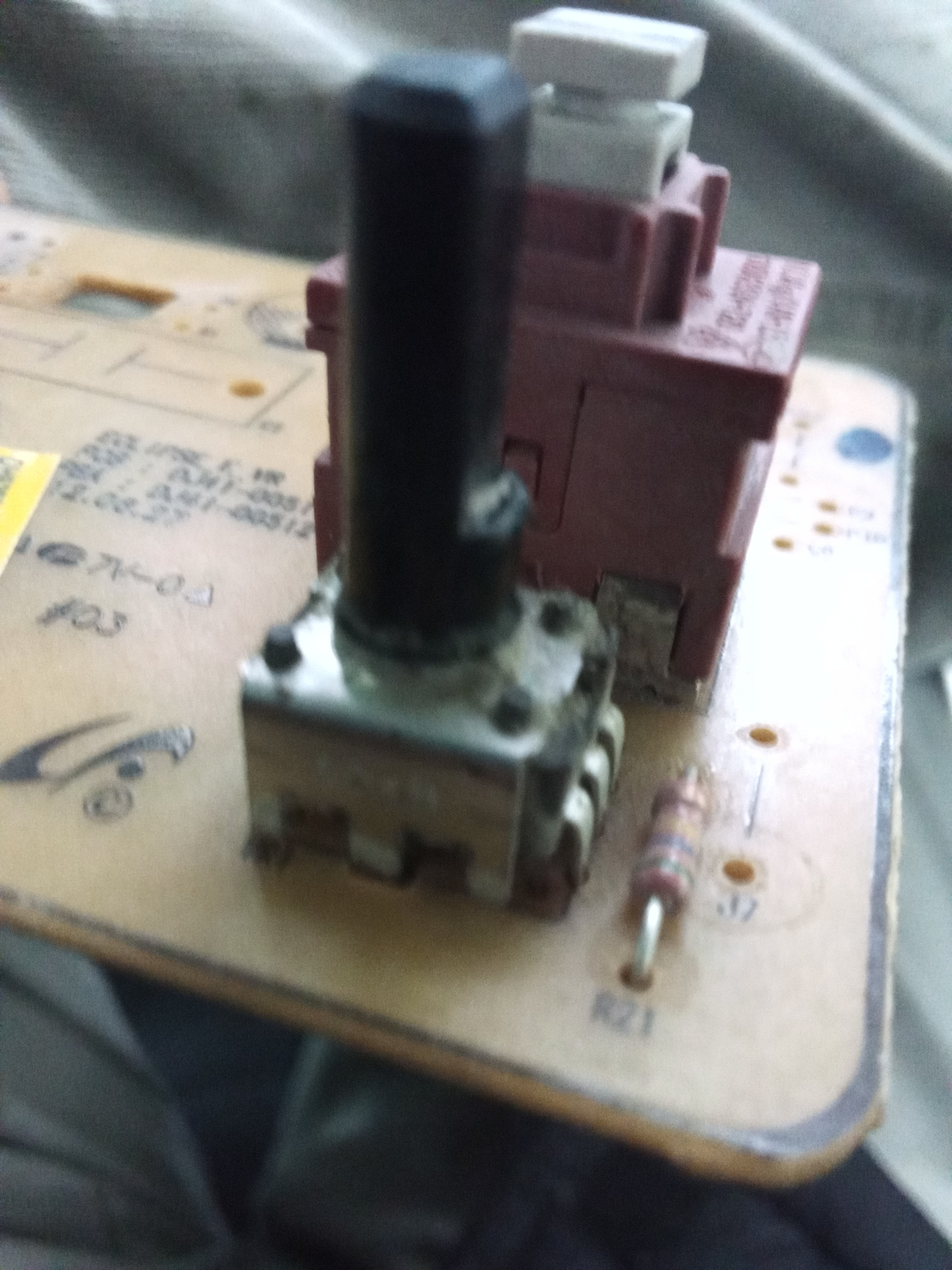

(#) jani1987 hozzászólása Nov 24, 2020 /
Porszívóhoz keresek ilyen típusú potmétert. Honnan tudok rendelni? A tengely hossz a hq-nál rövidebb.
(#) JZoli válasza jani1987 hozzászólására (») Nov 24, 2020 /
Milyen mértékegység a "hq"?
(#) jani1987 válasza JZoli hozzászólására (») Nov 24, 2020 /
Hq elektronikát akartam mondani.
(#) granpa válasza jani1987 hozzászólására (») Nov 24, 2020 /
Toldásra nem gondoltál? Egy darab akármilyen műanyagcső, vagy vitrázs, teleszkópos antenna.
(#) Gafly válasza granpa hozzászólására (») Nov 24, 2020 /
Zsugorcső, ha már villanyszerelés.
Vagy fixre kötni és sziv mint állat, vagy fix ellenállással moderálni?
