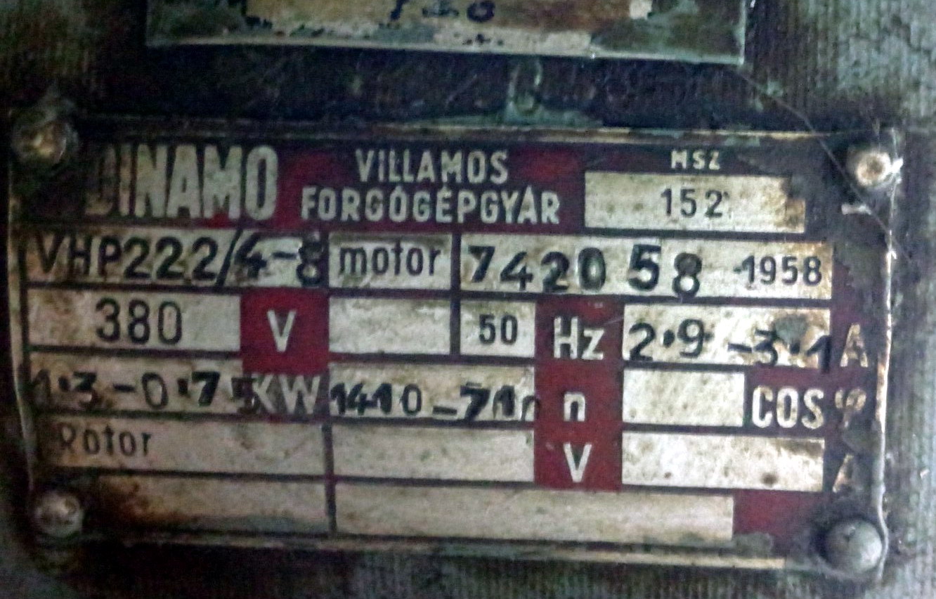

(#) majkimester válasza sanko26 hozzászólására (») Nov 16, 2020 /
Szia, ez az adattábla alapján egy Dahlander motor. Tipikus bekötés:
ITT
Ezt a 6 kivezetés segítségével nem tudod úgy bekötni, hogy a frekiváltóhoz megfelelő 3x230V-ról üzemeljen. Ha így bekötöd bármelyik fordulatszámra, akkor a motorra a névlegesnek a gyök harmada feszültség jut, a teljesítmény pedig harmada lesz a névlegesnek. Nyilván ez nem jó megoldás.
A motor csere a triviális megoldás.
Ha nagyon ragaszkodsz ehhez a motorhoz, akkor szét kell szedni belül szétbontani a U1 V1 W1 pontokra menő két-két tekercsvéget és kivezetni külön. Akkor a 9 tekercsvéggel már az bal ábra szerinti dupla csillag elrendezést át lehet kötni dupla háromszög kapcsolásra.
(#) proba válasza majkimester hozzászólására (») Nov 17, 2020 /
A tekercsek méretezése is kérdéses ha azok 230-ra vannak méretezve, és úgy vannak csillagba kötve, akkor abból delta kötést csinálni igencsak rossz gondolat. Azt gondolom, a frekiváltónak, úgy ahogy van, működtetni kellene, de ha nem, tönkre akkor sem menne, így egy próbát megérne.
(#) majkimester válasza proba hozzászólására (») Nov 17, 2020 /
A motor a dupla csillag kapcsolásban 3x380V-ról működik, ami most már 3x400V.
A frekvenciaváltó 3x230V-ot ad ki, ezért kell átkötni deltába a 3x400V-os csillag motorokat.
Csillagban is elindul terhelés nélkül, de harmada lesz a nyomatéka, úgy használhatatlan lesz.

Sziasztok! Vettem az esztergára egy új motort. Adatai 1.5 kW, 1390 f/min, 380 V, alapból delta kapcsolás. Rákötöttem a frekiváltóra,de erőtlen. Leggyorsabb fokozatban fel sem pörög és kézzel letudom fogni. Mi lehet az oka?

Leginkább azért, mert a frekvenciaváltód 230V-ot ad ki vonali feszültségnek, szerintem. A fázis feszültséged meg olyan 130V környéke (de mivel nincs kivezetett csillagpont, ezért nem mérhető) . Nekem is sokáig tartott megérteni, hogy a jelen három fázis az NEM 3X400V ( mint a hálózat) hanem csak 3x230V. A csillagban 400V os motor tekercsei 230V-ra vannak méretezve. Így azt deltába kötve, pont a frekvenciaváltód kimenetére illeszkedik. Míg egy deltában 400V os motor tekercsei eleve 400V-osak, így kötheted akárhogy a frekiváltódnak nem lesz teljesítménye. A te motorod, ha csillagban volt 400V-os, akkor azt deltába átvariálva pont jó lett volna.
(#) Tomi111 válasza sanko26 hozzászólására (») Nov 24, 2020 /
Nem jó motort vettél! Neked olyan kellett volna, amin 230/400V ( 220/380) szerepel! Ha egy fázisod van, a frekiváltód is csak 3×230V-ot ad ki. Amit vettél motort, annak viszont 3×380V kell. A 2,2-es motorod biztosan 230/400V-os. 400V-on csillagban, 230V-os deltában üzemel, ahogy írod is, hogy deltába kötötted. Amit vettél, azon nincs mit kötni...Olyat vegyél, ami 230/400V-os és mind a hat tekercsvég ki van vezetve! Ezt deltába kötöd és kész...
(#) sanko26 válasza Tomi111 hozzászólására (») Nov 25, 2020 /
Köszönöm szépen! Szerencsére, ahol vettem, ott kicserélik!

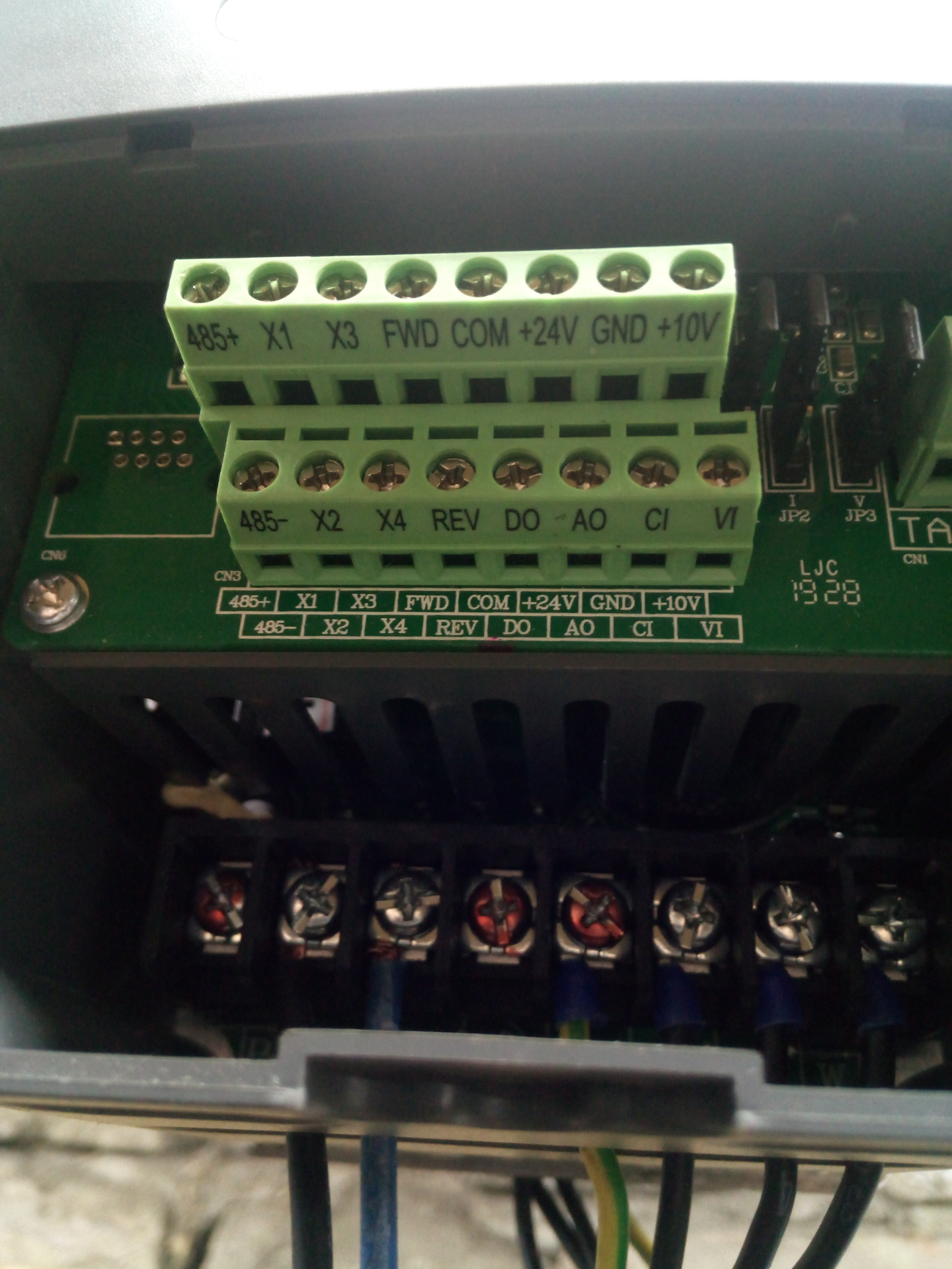

(#) sanko26 hozzászólása Nov 26, 2020 /
Sziasztok! A következő instrukciót és fényképet figyelemb véve ti hogy kötnétek be a marógép háromállású (balra;0;jobbra forgatás) kapcsolóját? Idézett szöveg:
Start jel előre: COM , REV
Start jel hátra: COM, FWD
A COM-on negatív feszültséget ad ki és ez is várja vissza a bemenetekre !!!!!
(#) ferci válasza sanko26 hozzászólására (») Nov 26, 2020 /
Szerintem a FWD az előre, a REV a hátra.
Bal (REV) zárjon a com-ra ( testre köti), jobb (FWD) zárjon a com-ra előre.
Egyébként a COM nem "negatívot ad", hanem az a viszonyítási alap és a pozitív bemeneteket ( FWD, REV ) kötöd erre.
