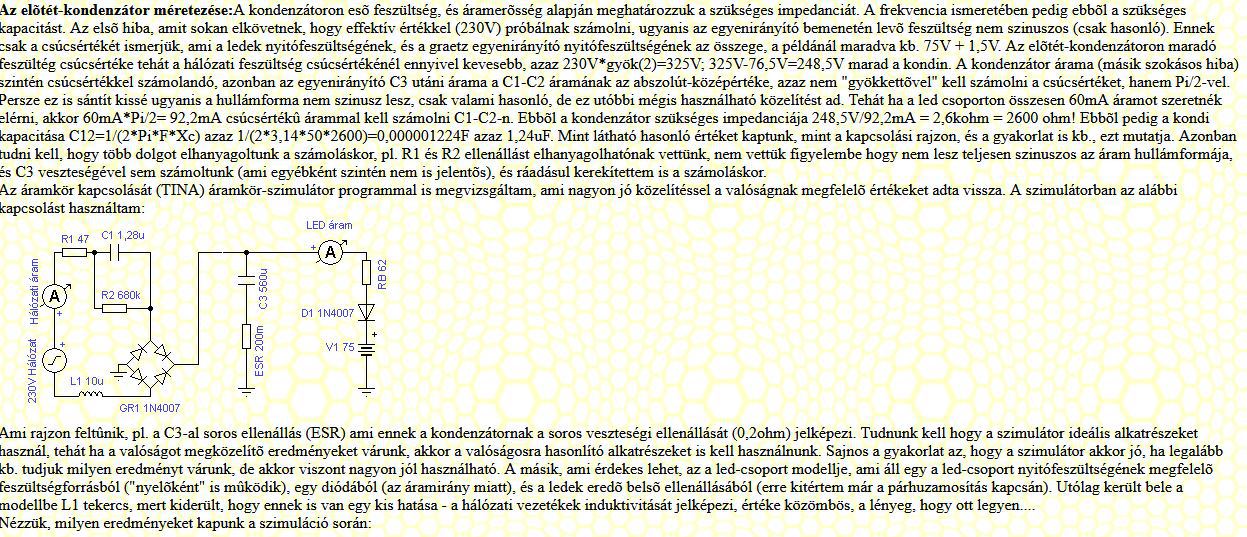

Az X2 az mit jelent? Ezek a zavarszűrő kondenzátorok? Az, hogy 275Volt vagy 400 Volt, az számít valamit? A linken amit adtál 230V, 3V zener, 40mA-nál 5 kOhm ellenállást ajánl a zener elé, ahol az "ellenállás szükséges teljesítménye 11W" (???) Gondolom ez akkor van, ha nincs egy 1µF-os kondenzátor az áramkörbe sorbakötve.

Igen. A kondenzátor utáni feszültséghez kell méretezni.

Skori oldalán megtalálható az előtét kondenzátor méretezése is.

Igen, de az 1 MΩ az 1 µF-os kondenzátort süti ki, ha ki van kapcsolva.
Kondenzátorral sorba. pl. 100 Ω 1 W. A bekapcsolási áramlökés korlátozására.

3V zenerben 1.3W a legnagyobb. Lehet őket párhuzamosan kötni, vagy úgyis kicsapja a leggyengébbel kezdve?

Az egy 470pF-os kondenzátor. Ha nincs nagyobb Zenered, akkor használd a Skori-féle megoldást, az jóval korrektebb.

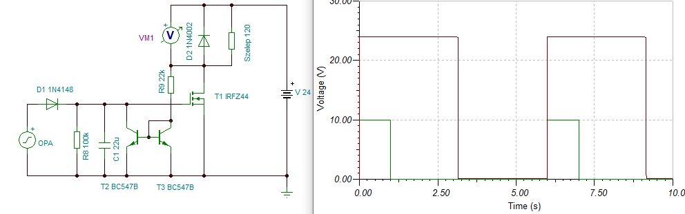

Hello! A komparátor OPA kimenete és a Fet Gate közé kellene a késleltetést bekapcsolni.
Mondjuk nem írtad meg mekkora időre gondoltál, de talán legegyszerűbben talán így lehet megoldani a dolgot.

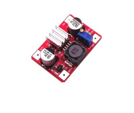

90V / 15mA anódfeszültség előállítását két darab azonos 45V-ra állított step up modul sorba kapcsolásával szándékszom előállítani.
Lehet / szabad ilyet?

Ilyen modulokkal nem oldható meg mert ezek ki- és bemenetei galvanikus kapcsolatban vannak egymással. Már ha a "primer" oldaluk azonos forrásból táplálkozik.

Feszültségkétszerező! Olcsóbb, biztosabb.

12V DC to 90V AC
Egy ilyen belefér?

Sajnos nekem a 4db 18650 Li akku miatt 16,8V DC a betáp a fesz kétszerezőhöz meg AC kellene.

Bőven befér, legfeljebb a 4db Li akku helyett csak 3-at használok a 12V betáp miatt.
Ezt a modult átgondolom, köszönöm!

Valójában van egy a képen látható kialakítású 98V-ot tudó konverterem, de az ide túlzás terhelhetőség szemponjából ezért valami kissebb/gyengébb verziót szerettem volna használni.
