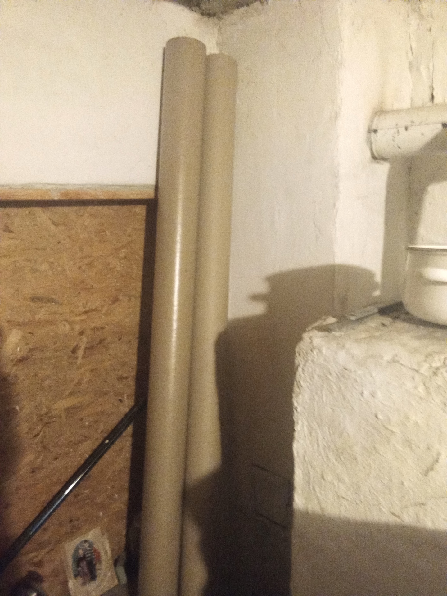

Hogyan oldanátok meg 3 led (piros, sárga, zöld) váltott világítását? Adott egy 2 méteres papír cső amit méretre vágok és ebbe szerelném a falnak fordítva.

(#) Gafly válasza jani1987 hozzászólására (») Dec 5, 2020 /
Hangulat villágitás lenne belőle, valami ilyesmi, vagy fényeffekt, vagy fényorgona?
Illetve LED szalag, vagy diszkrét LED-ek lesznek benne?
(#) jani1987 hozzászólása Dec 5, 2020 /
Hullámokban világítana. Egy sorban lesznek és vagy 12 darab led lesz benne.
Akkor jó lehet neked a Bakman által belinkelt kapcsolás, ámbár pár dolgot figyelembe kell venned:
- A különböző szinű LED-ek nyitófeszültsége eltér,
- A szubjektiv fényességük is eltér (ami nem feltétlenül baj, sőt akár még jobbá is teheti az effektet),
- Viszont akkor sakkozni kell azzal, hogy mennyi LED-et kötsz sorba (3*4 logikus választás),
- És mekkora az előtét ellenállás (ami nincsen a linkelt rajzon),
- Ugyanakkor nem biztos hogy magától elindul...

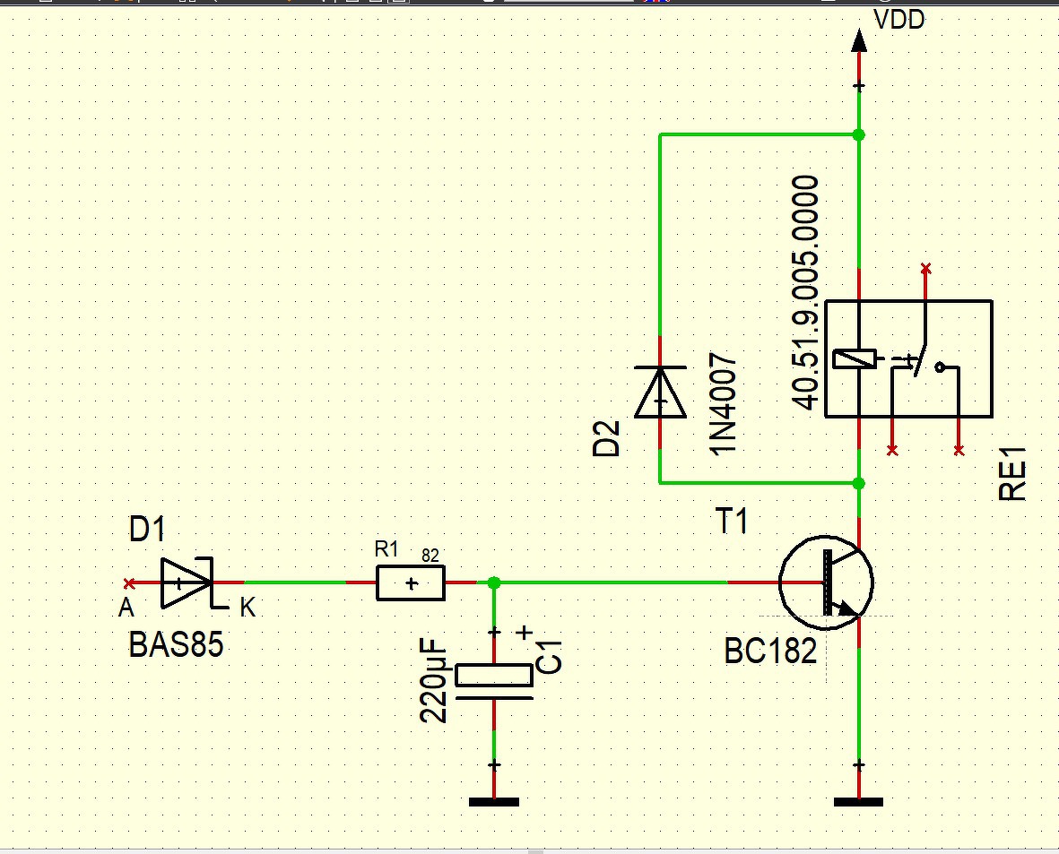

(#) zozi530d hozzászólása Dec 6, 2020 /
Sziasztok.A következő problémára szeretnék tanácsot kérni.Egy zöld led helyére szeretnék valahogy beszerkeszteni egy 5 voltos rellét.A led müködés közben 0,5volt feszültséget mértem.Amikor nem müködik a led amit nem értek akkor 2,6volt mértem.Válaszaitokat köszönöm szépen.
(#) Gafly válasza zozi530d hozzászólására (») Dec 6, 2020 /

(#) zozi530d válasza Gafly hozzászólására (») Dec 6, 2020 /
Ez egy hőmérő ultrahangos talán.ha jó a hőmérséklet akkor egy zöld led sor üzemel.Egy viz szivattyút indítaná mely vissza hűti , a szivattyú 230v os mágneskapcsolóját vezérelné.
(#) nedudgi válasza zozi530d hozzászólására (») Dec 6, 2020 /
Mekkora a tápfeszültség, honnan ered (mennyire terhelhető) ?
A LED világítása ezentúl is szükséges?
Az 5V relé valószínűleg gyenge lesz a mágneskapcsoló vezérléséhez.

(#) zozi530d válasza nedudgi hozzászólására (») Dec 6, 2020 /
A led sor világítása a továbbiakban nem szükséges.Az 5 voltos relét már próbáltam egyelőre bírja.A mágneskapcsoló egy kis finder relé.40.51
Már próbálkozásaim voltak egy bc 182 kötöttem rá a relé mint egy morze zúg.
A D1 anódja megy a LED-re, ha 5V a tápfeszültség.
Az ellenállás értékét be kell lőni, most ez volt kéznél, valószínűleg 470Ω kell oda.
Nagyon köszönöm a segítséget! Kipróbálom és jelentkezek az eredménnyel.
