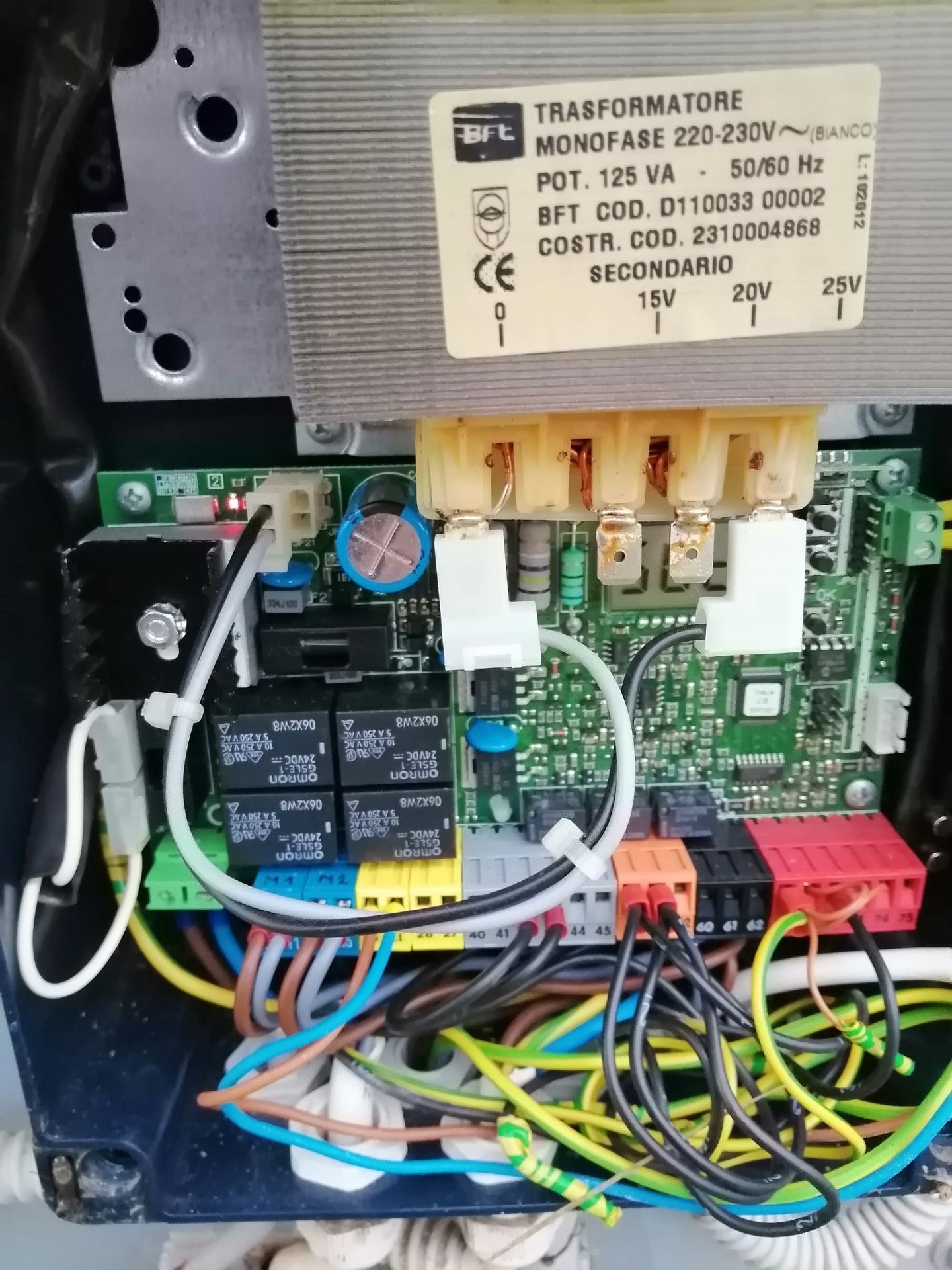

(#) mraulajos válasza bajuszvas hozzászólására (») Nov 29, 2020 /
Elnézést, elírtam. 24 V os. Kétmotoros.
Pár kép róla.
(#) bajuszvas válasza mraulajos hozzászólására (») Nov 29, 2020 /
Ez egy nagyon jó szett. A vezérlés nagyon jó! Kedvenc. Alkatrész beszerezhető hozzá.
Az ok-kal (középső gomb) dupla klikk után éred el a menüt. Paraméterek, logika, rádió, gyári beáll, nyelvek, autoset, kézi tanítás.
Hiba kódot ír e a kijelző működés közben? Mit szeretnél állítani? Van magyar leírásom, csak nincs kéznél, meg kell keresnem.
Itt regisztráció után tudsz letölteni leírásokat angolul. https://www.bft-automation.com/en_HU/service-center/technical-downl...-area/
Öntanulás az ötödik menü pont, autoset. Elindítod és kész.
Ez a menü rendszer, hasonló BENINCA hoz.?
Kicsit hasonlít, ja. De nem ugyan az, sztem egyszerűbb, bár szokás kérdése.
