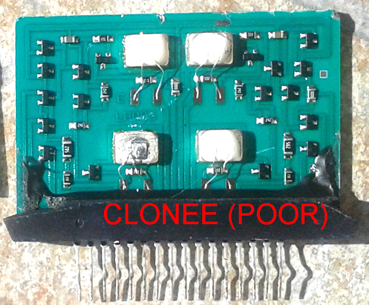

Olyan másfél éve vettem ezt a készüléket. Nem néztem akkor utána, hogy mi is ez, gyorsan megvettem, lehet, olcsóért volt.
A benne talált STK4182-II természetesen ki volt feküdve, szokásos után gyártott - semmi köze az eredetihez - fajta volt.
Teli smd tranyókkal, vártam, hátha sikerül bele eredeti valamilyent szerezni.
Volt egy, itt a fórumon azóta vett eredeti 4161-es, amit bele bátorkodtam rakni, visszavéve a tápfeszültségét.
Nem is ez a lényeg. A neten kapcsolási rajzot találtam, de manuált, hogy mire gyártották, nem.
Mintha valami szinkronizátor berendezés, vagy szöveg alámondás egy video műsorhoz, valami ilyesmi lehet.
Ha valaki találkozott már ezzel, mesélhetne róla. Nálam a műhelyben fog teljesíteni, feladata elnyomni az egyéb zajokat zene félékkel. A gyári torzítási adat az STK-hoz mérve szokatlanul magasnak van megadva, gondolom a végfok előtt levő keverő, stb. áramkörök jóvoltából.

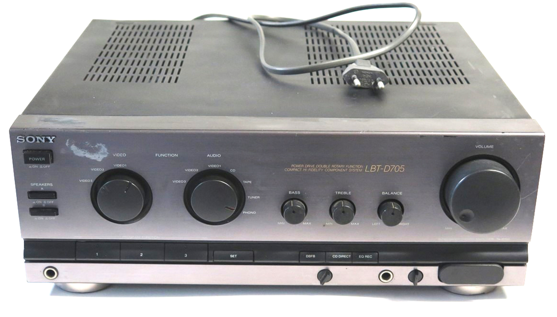

(#) moltam válasza Ódenka hozzászólására (») Dec 9, 2020 /

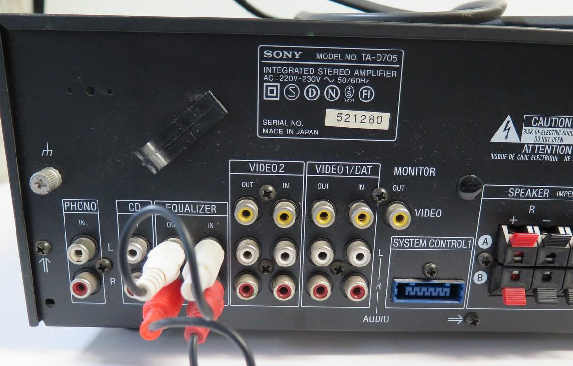

Bővebben: Link Ez szerintem egy sima hifi torony erősítő része.

Nem biztos, hogy ezért. A végfokot külön is próbáltad? Az IC egyébként nem dicsekedhet. Fél teljesítmény fölött szinte törvényszerű az érezhető torzítás, de akár nagyon alacsony teljesítménynél is.
(#) antiktelefon válasza Ódenka hozzászólására (») Dec 9, 2020 /
Igen, ez nem több, mint egy Sony torony erősítője külön. Minden más kezelőszerv a többi elemen volt, így erre csak a forrásválasztó gombok kerültek.
Az STK-ról már leírták, hogy mit kell tudni, ha a kimenete nem direktben visszacsatolt, akkor én egy tkiraaly féle vagy bármelyik bevált AB osztályú erősítőt építettem volna bele, könnyen javítható, olcsó és garantáltan nem hamis.
szerk.:
Nincs visszacsatolva a kimenete, simán tudtál volna bármit építeni bele, minden funkciót megtartva, még a hangszóróvédelmet is.

Láttam olyan videót, ahol a Sony torony része, de valami olyan pluszt tettek bele:
Mikrofon keverése video tartalom alá.
A bemenetválasztók szervo motoros rendszerrel követik egymást, ha az egyiket egy módba kézzel kapcsolom, a másik valamilyen megfelelő állásba "tekeredik" és viszont.

A hátán a system control-on át a többi egység tudja vezérelni, azért van rajta motor. Azért egy analóg videó analóg hangsávját nem olyan nagy szám hozzákeverni

(#) TAttila77 válasza Ódenka hozzászólására (») Dec 10, 2020 /
Ennek semmi köze az "AV keverőkhöz" Az nem így néz ki még a lakossági felhasználásra gyártottak sem. -ez egy átlagos alap régi hi-fi. Azért van rajta video1 és 2, mert akkoriban a 90-es évek elején-közepén nagyban fénykorukat éltéka 6-7 fejes hifi sztereó kiváló hangminőséget produkáló VHS és S-VHS videó recorderek. Na ezeket kötötték oda, illetve ezen készülékek hangkimeneteit. Ennyi. komolyabb készülékek a csúcs a Panasonic-ok voltak, NV-FS sorozat,/egy tipus pl. NV-FS88, F-70, F-77/ majd Turbodrive gyorsmechanikásak, /600-as sorozatok... A legfölő csúcsmodellje a HS1000-res S-VHS high-end készülék volt. (Rengeteg Pana videókat javítottam 2005-ig)
((visszaatérve a hifi hangjaikhoz, messze felűlmúlta a Sony videókét, még egy két Mitsubisiét is. Egy ideid még a környék béli kmolyabb diszkósok is a rendelt zenei anyagokat- slágereket volt, hogy LP sebességben videókazettán kapták meg, hogy konkrét eseteket elegessek 92-95-ig.)) TV-s, operatőrködő ismerőseimtől tudom és tapasztaltam is, hogy a Panák violtak a csúcsok, és méreg drágák voltak.))

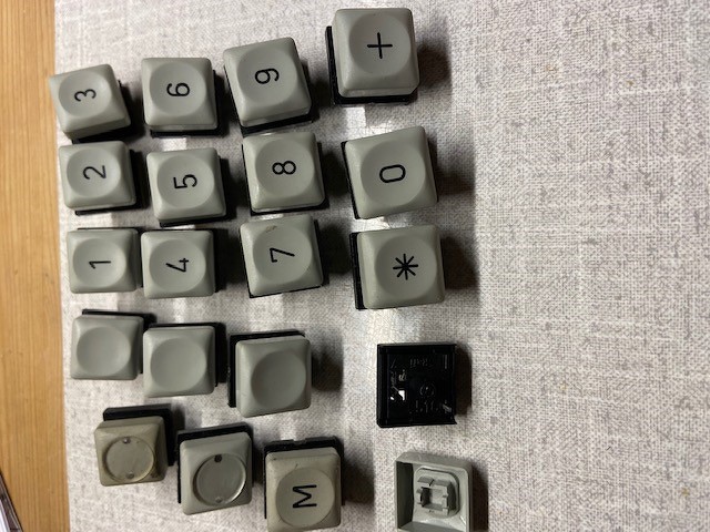

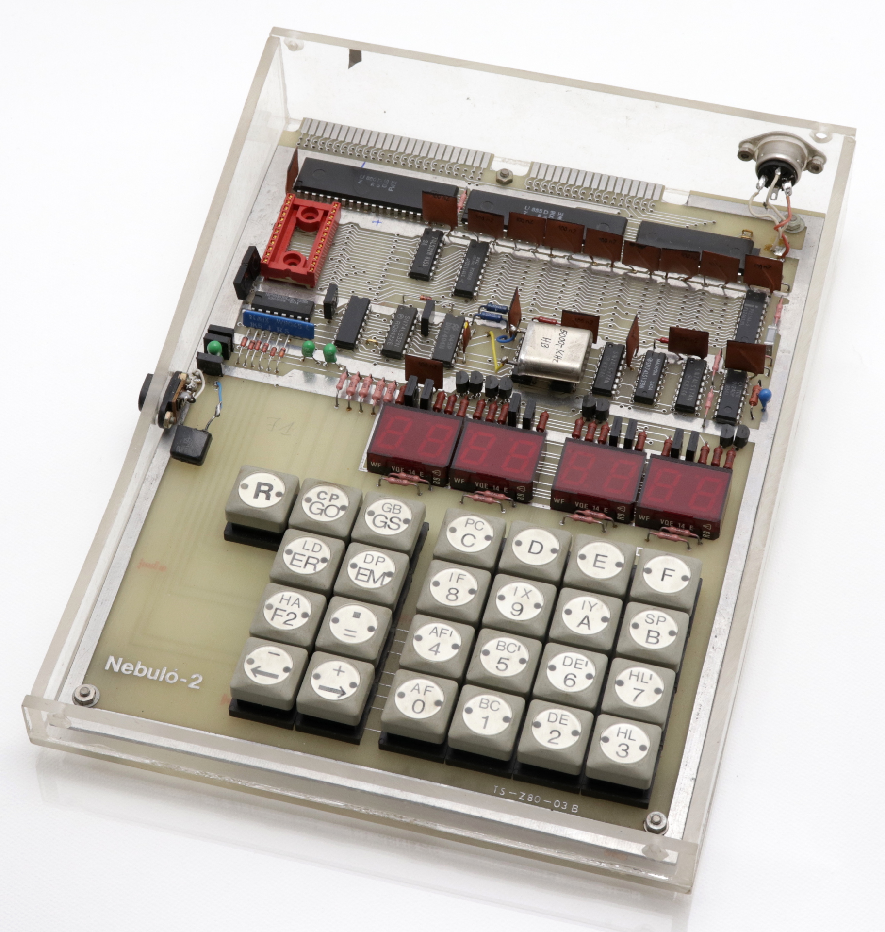

Sziasztok. Keresek a képen látható típusú nyomógombot.
Egyszerű záróérintkezős nyomógomb, puha tehát csak a végállásnál érezni hogy leütközik, de jóval előtte érintkezik.
Sokkal könnyebb lenne egy ilyennel a gépem kezelése ezért keresek kifejezetten ilyet.
Ha szükséges az itthoni kiforrasztott darabról szívesen küldök nagy felbontású fotókat lábkiosztással.
Fontos még hogy feliratozható legyen.

(#) szikorapéter válasza nedudgi hozzászólására (») Dec 12, 2020 /
Bocsánat, pótolom.
Akkor képek itt:

Ez mi? Nekem van valami régi pénztár(számoló?) gépem, amin hasonló gombok vannak. Kb. 18×25×6 cm méretű.
(#) szikorapéter válasza granpa hozzászólására (») Dec 12, 2020 /
Sima nyomógomb, nem kattan, nem hall effektes.
Ilyenre volna szükségem, esetleg beszerzési forrásra (TME vagy egyéb is jó) csak típusra legyen jó.

(#) janigel válasza szikorapéter hozzászólására (») Dec 12, 2020 /
„Ha szükséges az itthoni kiforrasztott darabról szívesen küldök nagy felbontású fotókat lábkiosztással.”
Igen, szükséges.
Ha levennél egy gombsapkát, és feltennél egy-két közeli képet mindkettőről akkor közelebb lennénk a beazonosításban (mindkettő alulról és felülről is).
A színét sem írtad, a darabszámot sem.

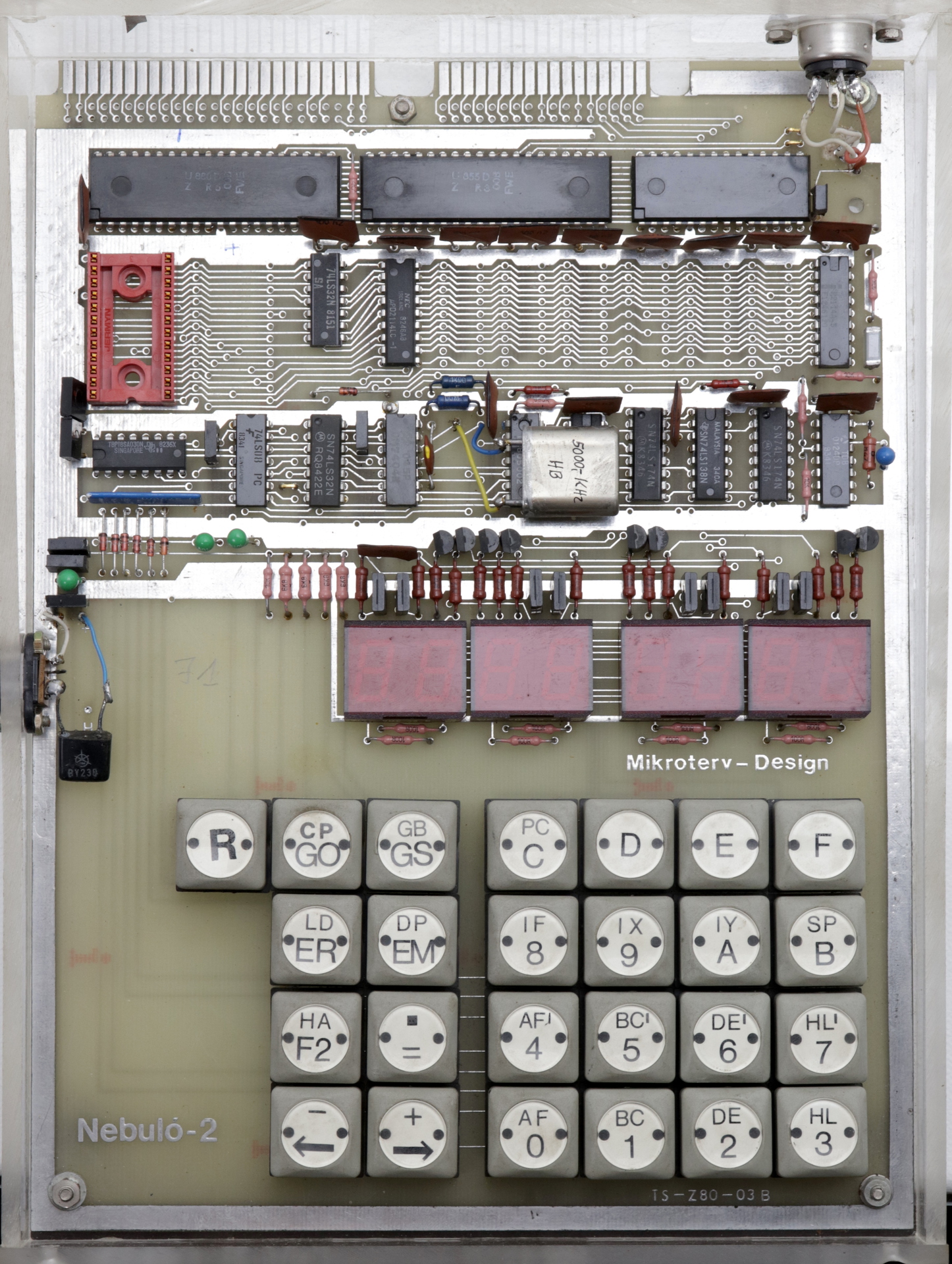

(#) killbill válasza szikorapéter hozzászólására (») Dec 13, 2020 /
A Hallosnak az aljara ra van irva a ket szelso labara, hogy + es -. Az a tap, 5V kell neki. A ket kozepso laba pedig ket egymastol fuggetlen, nyitottkollektoros kimenet. Amikor lenyomod, akkor lefoldeli a ket kimenetet, amikor felengeded, akkor a ket kimenet lebeg. A Nebulo-2-ben is RAFI gombok vannak, de az valoban csak sima zarokontaktus. Esetleg olyan, amiben van egy soros dioda is, mar nem emlekszem.
(#) Hp41C válasza killbill hozzászólására (») Dec 13, 2020 /
Volt olyan fajta is, amiben az egyik "középső" láb engedélyező bemenet volt.
(#) dolargaan válasza Hp41C hozzászólására (») Dec 13, 2020 /
Igen, volt. Bővebben: Link
Meg olyan is, aminek két kimenete volt, az egyik invertált.
