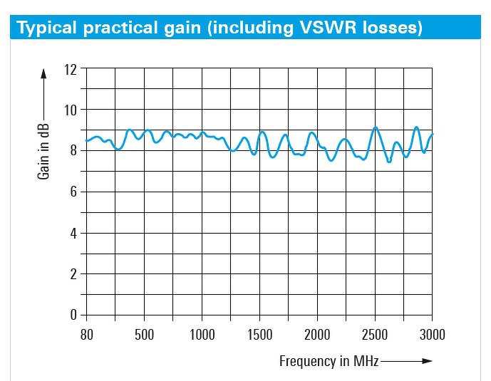

Egy gyors számítást érdemes végezni az érzékenységre. Pl. az Elektromágneses tér vonatkoztatási teljesítmény sűrűség értéke a 2-300GHz tartományban 10W/m^2. A lakosság számára ez alatt kell lennie a teljesítmény sűrűségnek. Ugyancsak pl. a WiFi sáv 2.45GHz frekvenciáján a szabadtéri hullámhossz 0.123m, ebből egy 5dB nyereségű log-per antennával 0.0038m^2 hatásos felület adódik. A 10W/m^2 teljesítmény sűrűséggel 38mW érkezik a log-detektorra, ami 15.8dBm. Az AD8318 log-detektor IC a -65dBm és 0dBm tartományban 0.5-1dB pontossággal dolgozik. A vonatkoztatási telj. sűrűség detektálásához eszerint még csillapítást is be kell iktatni. Ha a vonatkoztatási szint 1%-át kell detektálni, akkor hasonlóan 15.8-20=-4.2dBm már a log-detektor alkalmazásával jól detektálható.

A logper antenna nyereségével kapcsolatban szeretnék pontosítani.
A praxisomban nyereséges logper antennával nem találkoztam, ezért kicsit utána néztem az R/S katalógusban. Nem tudom honnan jött az 5 dB nyereség.
Abban a HL040 jelű (0,4 - 3 GHz) kettős logper antenna korrekciós tényezőjére 17 - 33 dB-t írtak. A HL025 -nél ( 1 - 18 GHz) pedig 22 - 47 dB -t.
De ez nem nyereség, hanem csillapítás. (a pontos korrekciós görbe a megvásárolt csomagban) A korrekciós tényező nő a frekvencia növekedésével, mert a csökkenő hullámhosszal csökken a hatásos felület is.
A szóban forgó logper antennánál ugyan 5 - 6 dB gain van írva, ami biztosan hamis adat, mert az adatok között írt sávátfogásnál a gain értéknek jobban kellene változni, mint 1 dB -t.
A hozzászólás módosítva: Dec 13, 2020
(#) NaLa válasza pucuka hozzászólására (») Dec 13, 2020 /
Egyetértek, hogy a "szóban forgó logper antennánál ugyan 5 - 6 dB gain van írva", tényleg lehet hamis, de általában a log-periódikus antennák nyeresége lehet akár 5dB, vagy nagyobb is.
Példaképpen egy Kathrein log-per, aminek nyeresége >10.3dB
742 192V02. KATHREIN's 690 – 2690 MHz wideband log periodic antenna
vagy a R&S®HL040e Log-Periodic antenna nyeresége adatlapja szerint Gain typ. 5.5 dBi
Ha a R&S®HL040e antenna Antenna faktorát átszámítjuk nyereségre pl. a következő átszámítóval https://owenduffy.net/calc/GAF.htm
akkor 400MHz-en az Antenna faktor 16dB(1/m), ez megfelel 6.27dB nyereségnek, 6GHz-en az Antenna faktor 41dB(1/m), ez megfelel 4.79dB nyereségnek.
(#) NaLa válasza NaLa hozzászólására (») Dec 13, 2020 /
Egy másik R&S logper HL046E
https://scdn.rohde-schwarz.com/ur/pws/dl_downloads/dl_common_librar...6E.pdf
Az adatlap a nyereség-frekvencia függést is közli.
(#) pucuka válasza NaLa hozzászólására (») Dec 13, 2020 /
Nem tudom most így csípőből, régen dolgoztam mérőantennákkal térerősség mérések kapcsán.
Az a Kathrein >10,2 dB nyereség gyanúsnak tűnik. A feltüntetett nyereség sokkal inkább hajaz egy Yagi antennáéra (nem lehet, hogy az is csak korrekciós tényező? mert akkor rendben lenne), és a két antenna típus között jelentős különbség van.
A Yaginak viszonylag szűk nyílásszöge van mindkét síkban, a Logpernek inkább egy nyomoronc körsugárzóéhoz hasonló, mint egy reflektor-sugárzó-direktor típusú Yagi antennának. Ráadásul az is különbség a hatásos felületet tekintve, hogy amíg egy adott frekvencián, (vagy szűk frekvencia sávban) a Yagi λ/2 -es, addig a logper inkább λ/4 -es sugárzó. Nem nagy a különbség, de van.
