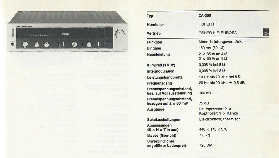

(#) Ódenka hozzászólása Nov 21, 2021 /
Nemrég vettem egy FISHER CA-350 erősítőt, egyik oldal nem szól, így a hibáról az eladó. Sajnos ingyenes szervízkönyvet nem lehet találni a neten, de egy javítást a jutubon igen. Reménysugár: A jutuber 2 tranzisztort talált, amik kisjelű 2SC2240 típusok voltak, mindkét oldalon. Az egyik teljes zárlatos volt a másik a teszteren nem mutatott tranzisztor tulajdonságokat.
Az érdekes az volt, nem derült ki, keresett-e az STK-k kimenetén hibafeszültséget, ezeket elsőre megvette, kicserélte és a továbbra sem működő erősítőben kutakodva találta meg a 2 hibás tranzisztort.
Az erősítő paraméterei jók, amennyiben lehet, megjavítom, ha nem, ebbe kerül a JLH-m.
A másik eldöntendő kérdés, az erősítőn "A" osztály felirat van, ha tényleg ebben az osztályban megy, érdemes megtartani épen. STK8250-II IC-k vannak benne, ha véletlenül rossz... az egyik?
Az eladó szerint csak egyik oldal szól, vagyis a védőrelé áramköre DC-t nem mutat.
Az STK érdekes, hőcsöves hűtőbordán vannak, elvileg lehet, tényleges "A" osztályú a cucc...?
Bármi van, olcsó volt, megérte.
(#) dB_Thunder válasza Ódenka hozzászólására (») Nov 21, 2021 /
Ekkora teljesítményben A osztály?? Maximum AB...
Egy kazán lenne A osztályban!
