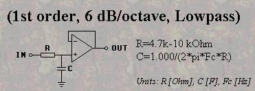

Teszek fel 4 szűrő méretezést csak azért, hogy ne legyen hiányérzeted... +/- táp kell hozzá ( 7...10 volt), kb. , a kimeneten kell egy 1 kohmos ellenállás után egy 5v1-es zener a GND felé, hogy levágja az esetleges (-)-t és helyreállítsa a TTL szintet. IC: LM358, 833, stb.....
Ajánlom, olvasd végig újból és többször a topikot, hogy minden feltett és "rejtett" kérdésre próbálj válaszolni, legalább magadnak. Az össz rajzot meg próbáld ki asztalon , generátorral és szkóppal, hogy esetleges beépítés előtt lásd, mit tudsz kihozni belőlük.
Köszönöm szépen
Ezek 3 khz vannak méretezve ???
Ajaj... ott a képlet mindegyiken, te határozod meg a frekit... az ellenállás pl. adott 4.700 és 10.000 között (választasz), aztán behelyettesíted a képletbe ezt is meg a frekit (F, pl. 3000 ) is és számolsz C-re... ne felejtsd el, hogy a C farádban van, vissza kell számolnod nF-ra ( * 10^9).
De hangsúlyozom: csak azért , mert kérted....
