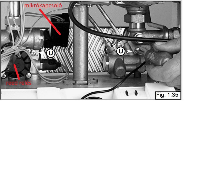

(#) VIM válasza VATU hozzászólására (») Jan 2, 2021 /
Szia! Kettő fontos kapcsoló (mikrókapcsoló) van benne. Az egyik az reed relés a szivattyú vízáramlás ellenőrzésére Bővebben: Link. A másik kapcsoló a hidrováltó végén van, ez felel a két üzemmód közötti váltásért, helyesebben a HMV vételezés megszűnésekor a hidróváltóban a víznyomások kiegyenlítődését követően a mikrókapcsolónak ki kellene kapcsolnia, innen "tudná" a vezérlő az állapot változás megtörténtét. Ha ez lassan megy végbe a belső szeleptest mozgásakor akkor a kapcsoló is később fog kikapcsolni. Az impulzuscsövek és a bypass ágban lévő járatok összeköttetése, átjárhatósága és a mikrókapcsoló működése (kapcsol e a váltáskor) amit meg kellene vizsgálni a működés ellenőrzéséhez.

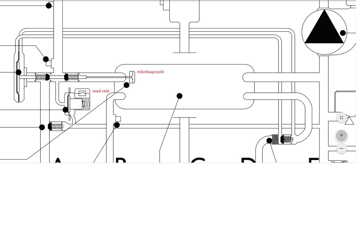

(#) VIM válasza VIM hozzászólására (») Jan 2, 2021 /
Képileg ez így nézhet ki. A gépkönyve.
Hogy mire számíthatsz azt nem tudom megmondani, azért írom le, hogy miket kellene ellenőrizni a működést illetően, hogy mi okozza a "késedelmet" a kapcsolás során vagy maga a kapcsolók valamelyike nem működik megfelelően. Ha ezeket nem tudod Te magad megvizsgálni, nem leszel előbbre, mert a szerelőt a helyszínen nem ajánlatos kioktatni, hogy Neked ezt meg azt mondták, mert akkor minek hívsz szakembert ha jobban tudod elméletileg mint gyakorlatilag.
A kapcsolók azok könnyen beszerezhetők de nem biztos, hogy a szerelő azt fogja csinálni, hanem pl. egységgel, foglalattal cseréli. Az töredéke időt vesz igénybe, mint ha kapcsolót vagy reed-et cserélne az biztos. Szóval nehéz ezt így megmondani, hogy mire számíts ha ennyire nem vagy képben a műszaki dolgokkal. Hathatósan segíteni pedig csak annak lehet aki valamilyen szinten képben van ezen a téren.
A kérdéses mikrókapcsoló a váltószelepen az ilyen lehet de a képen nem az látható ami a Te kazánodhoz való, abban csak egy mikrókapcsoló van nem kettő, mint a képen egymás mellett. A reed relé és az azt működtető mágnes amit a membrános vízáramlást érzékelő része hoz mozgásba, azt is ki lehet cserélni, mert forrasztva van a tokjában. Hát ennyit tudnék mondani hirtelenjében.
