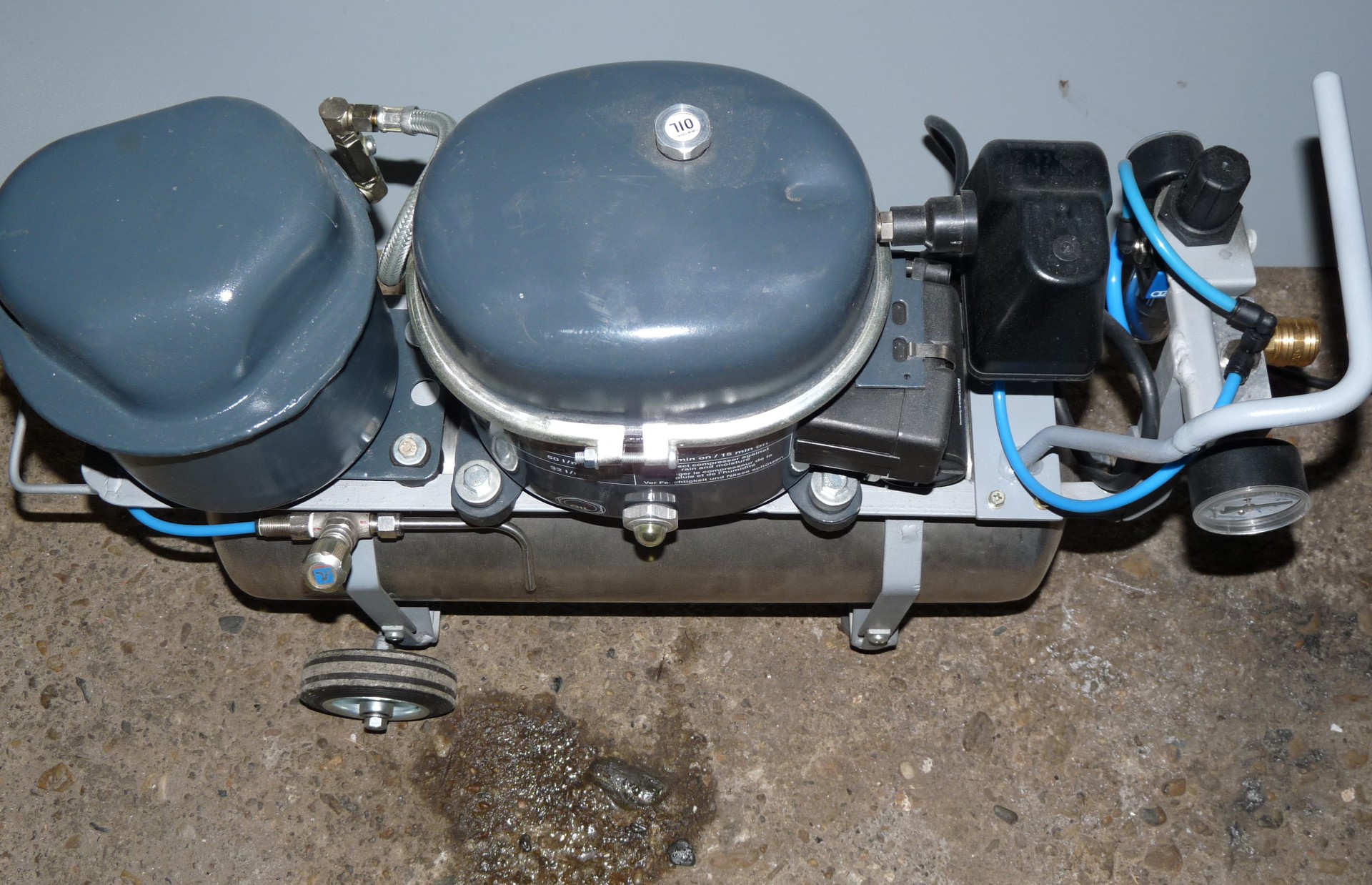

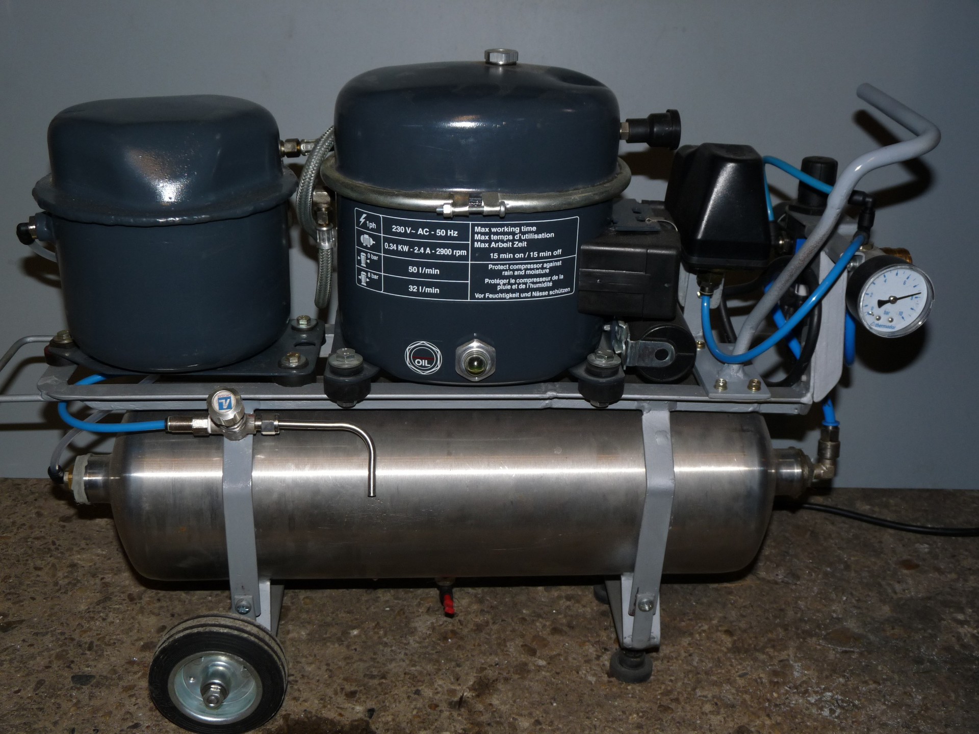

(#) vision61 hozzászólása Dec 30, 2020 / 5
Elkészült nekem is egy kisebb munkákra alkalmas kompresszor.
A kéthengeres egység maximális? nyomása 15 bar. Eddig volt kipróbálva, ennyi persze nem kell. A látszattal ellentétben, nem hűtőgép kompresszor.
A végleges változat 8 bar nyomáson lett limitálva. Az alsó tartály egy Festo gyári tartály, a kompresszor melletti, a vízlecsapatás miatt került a rendszerbe, ez egy Saratov hűtőgép kibelezett, a megfelelő csonkokkal ellátott, utána összehegesztett, nyomáspróbázott kompresszor burkolata. Ennek az alján lehet leengedni a kondenzvizet. Az alsón is van, de odáig még nem jutott számottevő mennyiség. Így összesen kb. 15 literes a légtartály, amit 6 bar nyomásra 1,5 perc, 8 bar nyomásra 2,3 perc alatt tölt fel. Két kimenete van, az egyik gyorscsatlakozós direkt kimenet, és egy szabályozható, 8 mm-es pneumatika csőhöz. A kimeneti elosztótömb, csatlakozók is saját készítés.

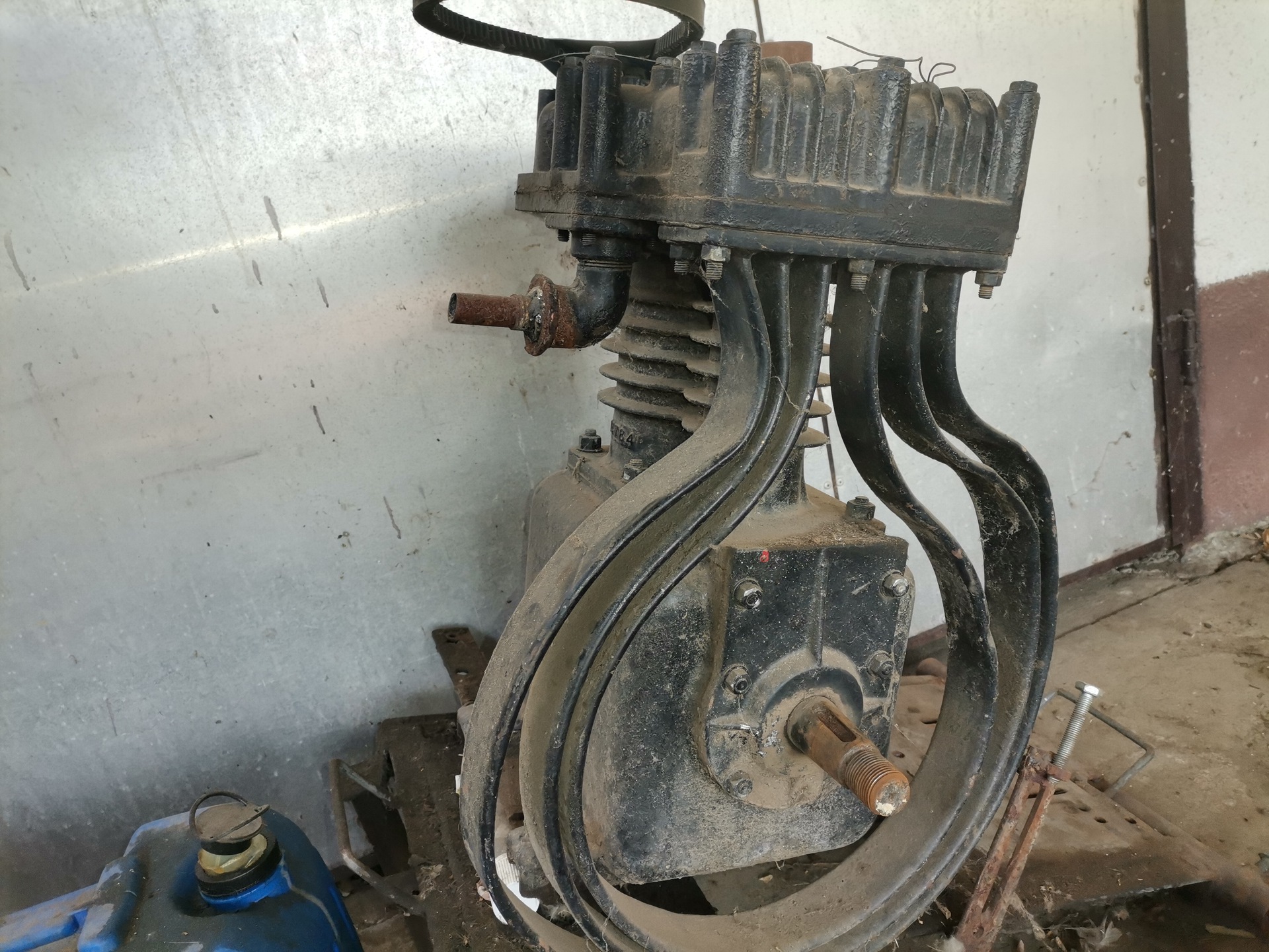

(#) c27 hozzászólása Jan 7, 2021 /
Adott egy régi elvileg Csepel kompresszor. Mellékeltem két képet, pontosan ugyan ilyen ez is, de most nem csináltam róla képet.
A gond az, hogy a szívó szelepeket ki kéne takarítani, mert borzasztó sok kosz van benne, és nem is zárnak jól.
Viszont nem sikerült még rájönnöm, hogy ez menetes vagy mi. 3 pont van beleütve körbe, de ez illesztett dolog lenne és ki kéne püfölni amit kicsit kétlek mert a másik oldalt a szívó tápér eltörne vagy menetes lenne, de a jó égnek sem moccan. Ha menetes balos vagy jobbos?
A kipufogó szelepek nagy csavarja szépen kijött a hengerfej tetejéből, de ez rejtély.
Ha valaki tud biztos infót nagyon jól jönne.
Illetve ez a kompresszor bírja az 1400-as fordulatot? 1:1-be jó lenne működtetni.
