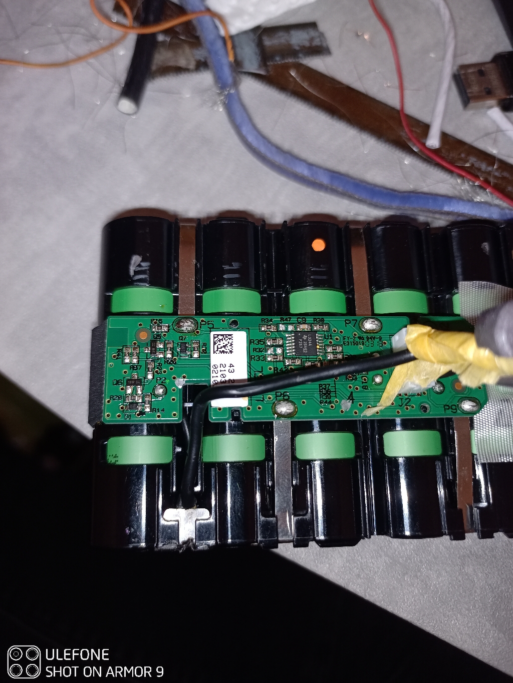

Sziasztok.. adott egy Dyson akkus porszívó és egy 17083-04 tipusszàmú akksi.
Amiről hiànyzik 2 ellenàllás, a 32-es és a 47-es
Van valakinek adatlapja hozzà,hogy milyen értékű lehet?

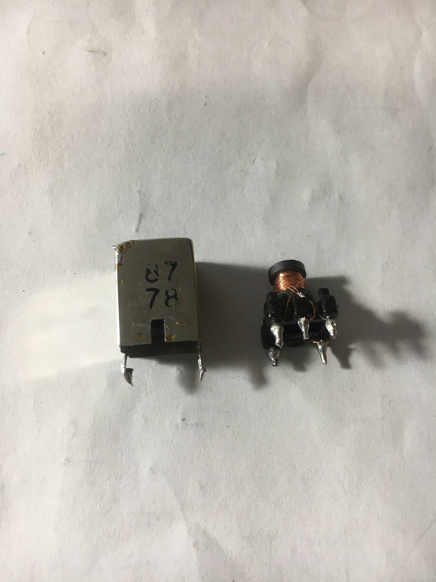

Sziaszttok!
Az alábbi hangolható tekercs beszerezhetősége érdekelne, hátha vki tud segíteni.
Egy 200 kHz-es sávszűrőben üzemel, primer oldal 66+66 menet, szekunder odal 28 menet.
Felirat: 87 78, méret 10x10x15 mm.

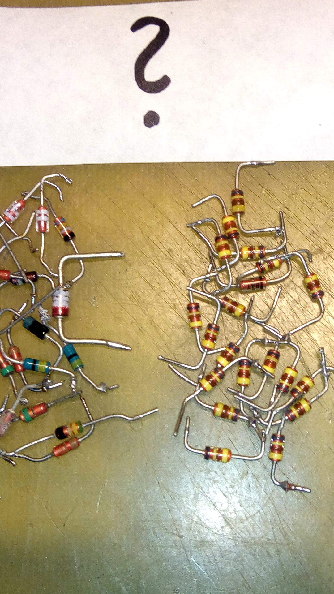

Már megint én ...
A pakolászás közben megmaradt egy csomó kis színcsíkos dióda, amin semmi felirat nincs. Hogy lehet ezeket beazonosítani ? Van ezekhez valami táblázat, mint az ellenállásokhoz ?
Köszi ...

(#) lóri válasza Egri Frédi hozzászólására (») Jan 2, 2021 /
Elvileg itt mutatja. Bővebben: Link
(#) proli007 válasza H_Zoo hozzászólására (») Jan 2, 2021 /
Hello! Nem hinném hogy ilyesmi beszerezhető, de régi zsebrádiók tele vannak ilyen KF tekercsekkel. Igaz az 455kHz-re vannak hangolva (a lábak közötti kondi segítségével) De áttekerheted/áthangolhatod a saját ízlésed szerint..

(#) granpa válasza Egri Frédi hozzászólására (») Jan 2, 2021 / 1
A jobboldaliak 1N4148-ak. A többit ki kell bogarászni a mellékletből. (Lóri)
Az orosz IC-k nevét beírod a keresőbe, -cirill betűkkel (eszköztárból telepíthető)-, és mindet megtalálod.

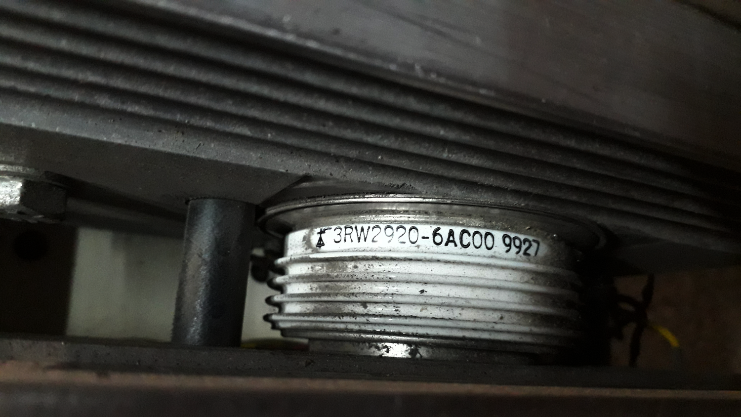

Napot!
Ismerős hozott ellenőrzésre egy hat tirisztort tartalmazó blokkot (valószínűleg lágyindítóban voltak). A tirisztorok működnek de semmi infót nem találtam róluk. Feszültség és áramhatár érdekelne elsősorban. Ismerős valakinek a típus? 3RW2920-6AC00, lásd melléklet.
Könnyen lehet, hogy egy közismert darab csak a szokásos módon a Siemens által átkeresztelve.

(#) Bakman válasza Patópali hozzászólására (») Jan 3, 2021 /
Annyiban segített, hogy találtam egy táblázatot amiben vanank fizkai méretek is, így a minimum értékek saccolhatóak. 1200 V / 1350 A (W12-es méret).

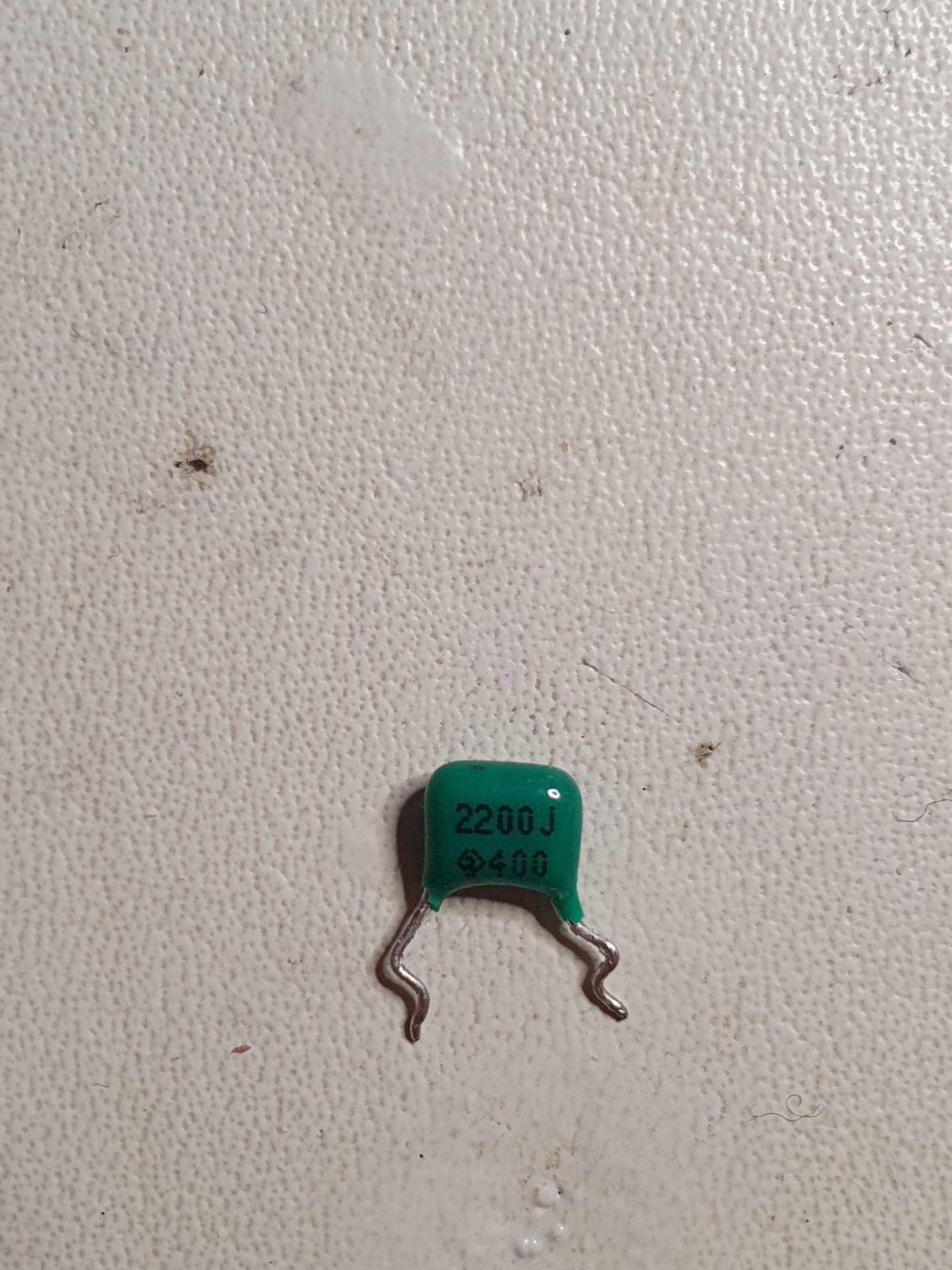

Mekkora lehet ennek a kondinak az értéke? Mindenhol csak 3 számjegyes kódtáblázatot találni. Mivel döglött, így nem mérhető.
(#) granpa válasza forma3 hozzászólására (») Jan 3, 2021 / 1
2.2 nF, 400 V, oroszoknál szokásos.

(#) jani1987 válasza forma3 hozzászólására (») Jan 3, 2021 / 1
2,2nF és talán 400V. Példa:
10000=10nF
3300=3,3nF
A hozzászólás módosítva: Jan 3, 2021
