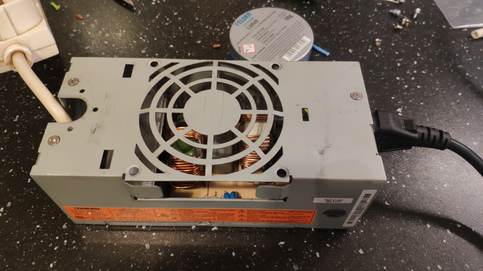

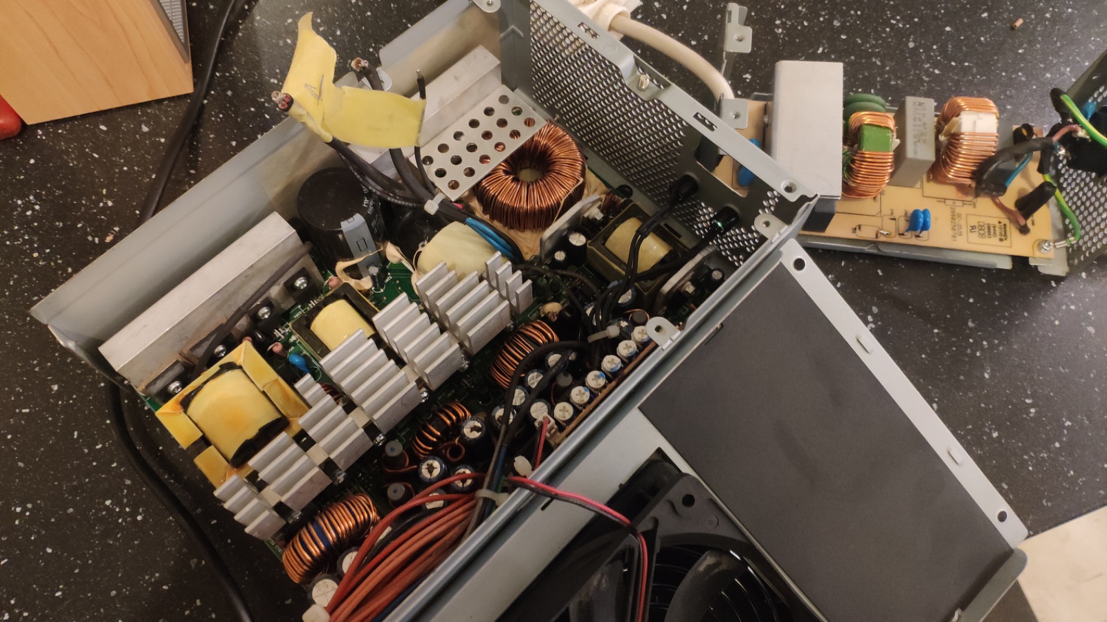

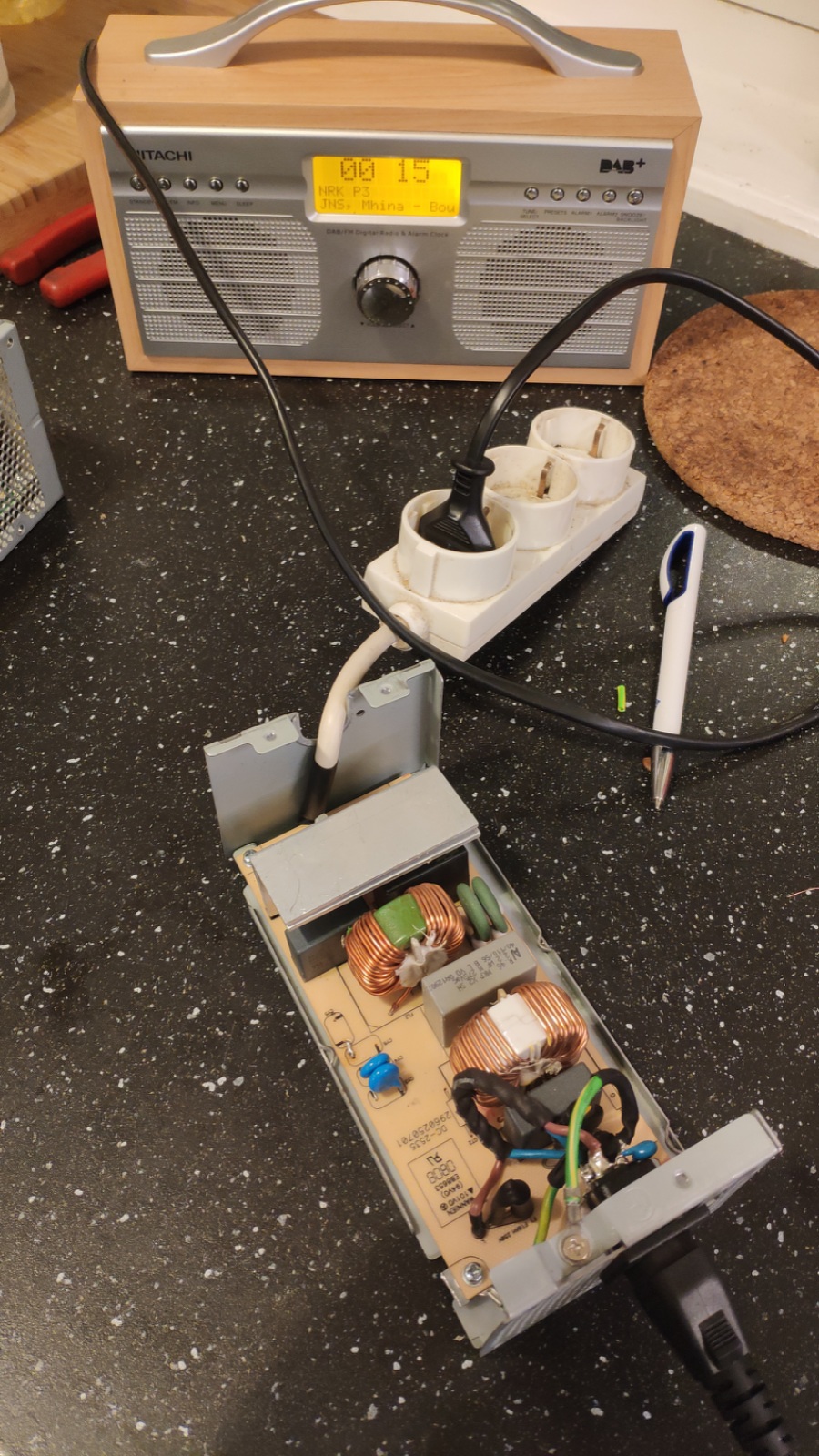

Végigolvasván a topikot, gondoltam csinálok egyet magamnak. Mivel láttam olyan profi audio tápszűrő és optimalizálót "kibelezve", ami az 1000$-os ára ellenére, csak egy lematricázott 80$-os ebay-es AC Power Transient (Line) szűrőt tartalmazott és tulajdonolván egy "sokelpukkantkondis" 1000W-os Lenovo szervertápot, hát gondoltam nincs mit veszteni. A dolog vége; siker. A 2000W-os vízforralóval kicsit melegedtek a thermistorok (füst jelenlétében ), de időben ki lett kapcsolva. (Thermistor: hőmérsékletfüggő ellenállás) Csak a festék keményedett ki egy kicsit jobban ![]() Szóval aki készíteni akar egyet, az bátran nekiállhat egy lcd tv, vagy pc táp átbarkácsolásának. A lényeg az, hogy a kimenő vezetékeket az egyenirányító diódahíd váltóáramú bemeneteire kell fázishelyesen beforrasztani. A védőföld pedig a testre kötendő mindkét oldalon. Most a képeken látható rendszer működik róla. Már csak a szétcsavarozhatatlan túlfeszültség védett elosztóba, a védelem és az aljzatok közé kell valahogy bekötni. Sok sikert minden barkácsolónak! A hozzászólás módosítva: Márc 17, 2019
